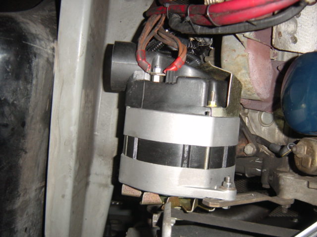

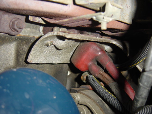

Démontage sans soucis, seulement je m'attendais a trouver 2 fils avec des cosses pour brancher sur les broches du nouveau. Au lieu de ça je ne trouve qu'un fil avec un œillet.
Bien sûr pas de soucis pour les câbles à la sortie du 12 V de l'alternateur, ça pas de problème ils sont bien là :mrgreen:
Explication en image, ça parle plus.
Branchement sur l'ancien alternateur
Les cables branchés sur la sortie 12V
Le petit fil avec un œillet
Cette chose sert a quoi ? :roll:

Messagepar Stainless » Dim 17 Aoû 2014 à 20:03
le fil marron/jaune sert à l'excitation de l'alternateur, il vient directement du tableau de bord et du voyant BATT
c'est le seul a raccorder. s'il y a encore un fil marron qui traine, le supprimer ( ducellier d'origine ).

cooldrick a écrit:Cette chose sert a quoi ? :roll:
Il s'agit de la sonde de pression d'huile:

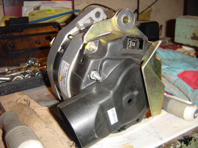

Messagepar cooldrick » Lun 18 Aoû 2014 à 20:24
J'ai un alternateur 105A ( Valéo 433458) que je souhaite mettre à la place d'un 90A, il y a un connecteur particulier avec 2 fiches AMP comme sur la photo ci-dessous
J'ai connecté le fil d'excitation sur la broche de droite de ce connecteur
Une fois démarré, mon alternateur ne charge toujours pas et j'ai contrôlé sur la broche ou j'ai connecté l'excitation, seulement 4V :roll:
Lorsque je déconnecte ce fil d'excitation, et que je met le contact, je vois pourtant la tension de batterie a ce fil d'excitation.
Je ne vois pas à quoi sert l'autre broche du connecteur de l'alternateur ( est-ce que c'est une liaison vers le tableau de bord pour contrôle ???)
Y a quelques chose que je ne comprend pas pour que l’alternateur soit bien excité pour qu'il charge correctement....
Si quelqu'un a une idée...je sèche là :? :? :?

Messagepar MARCUS » Lun 18 Aoû 2014 à 20:57
J'ai monté le même modèle d'alternateur mais de chez BOSCH (105 A) sur ma D ça fait déjà.....ha oui 7 ans tout de même :D
Marche très bien, pour le branchement c'est simple, les tresses oranges sur + (tige filetée) et sur la prise avec les cosses deux autres fils à identifier, je regarderai plus en détails.
J'avais mis quelques infos sur le branchement ici viewtopic.php?f=8&t=597&p=30935#p30935
Coté connexion j'ai deux gros câbles (+) sur une borne fixé par un écrou et un connecteur (au centre) à deux fiches. Par contre il y a une borne (-) non connectée

Messagepar Stainless » Mar 19 Aoû 2014 à 04:14
d'origine, deux fils fins arrivent à l'alternateur , un marron et un marron/jaune. le marron ne sert qu'au Ducellier d'origine et peut etre supprimé sans arrière pensée. reste le marron jaune qui vient du voyant BATT et sert à l'excitation. il suffit ensuite de tester sur chacune des deux bornes

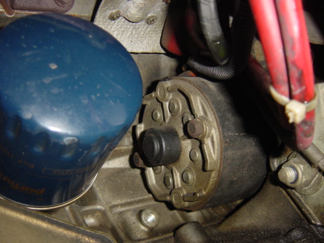

Messagepar cooldrick » Mar 19 Aoû 2014 à 18:46
Je viens de voir qu'il pouvait aussi se mettre au démarreur du au manchon plastique de protection.
Quelqu'un peut me dire ou je peux trouver un +12volts après contact ?
