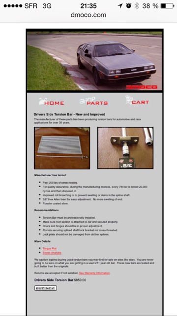

C'est coté Conducteur. C'est une véritable catastrophe je suis ruiné

960 € ? beau petit imprévu !
La mienne avait aussi du casser car j'ai un gros pok sur mon Tpanel.
Je vais essayer de regarder si je trouve qqchose sur mes anciennes factures...
Mais deux choses sont sur : 1 - Ne ressoude jamais ça !! 2 - C'est vachement lourd une porte !

Messagepar jojo » Dim 02 Mar 2014 à 21:41
Ca fait 650€ en gros. Ca parait pas trop mal

Messagepar Stainless » Dim 02 Mar 2014 à 22:08
regarde chez DPI, je crois qu'ils en ont fait refabriquer

Bastien-fma a écrit:car j'ai un gros pok sur mon Tpanel.
en general ça vient plutot de la deformation du renfort metallique qui est riveté a la coque. en preventif, on perce a l'arriere au niveau des ancrages de la barre pour mettre de grosses vis
ou verticalement comme ici viewtopic.php?f=6&t=1507&start=90

jojo a écrit:Image
Le problème est qu'avec le prix du transport et surtout la douane, tu vas arriver a égal ou plus cher que Ed...

Messagepar Alex » Dim 02 Mar 2014 à 22:50
Mais au fait Claude doit en avoir !
