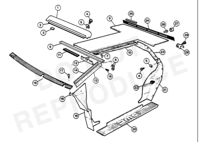

Pour changer le pare-brise, je suppose qu'il va devoir retirer la baguette en inox sous le cache noir, pièce #6 sur le schéma.
Je ne suis pas sur que tu puisses accéder à ces vis sans enlever le t-panel
Et de toute façon ca ferra du bien de tout démonter pour refaire l'étanchéité
Messages: 1110
Re: Le montagnard
Messagepar Le Montagnard » Ven 17 Juin 2016 à 15:38
Ah super, je ne trouvais pas cette vue éclatée, merci.
N'ayant pas de soucis d'étanchéité sur 10876, si je peux éviter d'en démonter pour rien, c'est d'autant mieux.

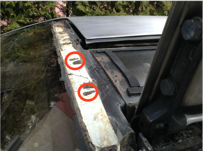

En cours de changement de pare-brise, nous sommes tombés là dessus:
L'axe de la charnière AVG sortant de son logement... Comment éjecter la portière dans les airs, A SURVEILLER !!!
