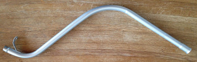

merci Eric pour le tube de remplissage d'huile, un coup d'électrolyse et de peinture, c'est plus beau que le neuf :)

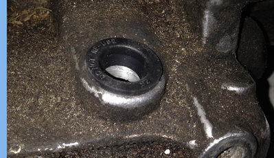

coté joint, Raphaël avait l'oeil une fois de plus pour le joint d'otterstat qui s'adapte parfaitement, il est disponible ici:
http://www.austin-mini.fr/catalog/sonde ... -2180.html
peut-être à ajouter aux références croisées ?

Un injecteur qui fuit. J'ai vu ca cette ap midi sur l'espace de mon cousin qui fait un drole de bruit.
Re: doc63
Messagepar Stainless » Mar 01 Avr 2014 à 08:32
classique... 0.20€ de pièce et un peu de main d'oeuvre. beaucoup si on laisse trainer et que l'injecteur est soudé à la culasse par la calamine.

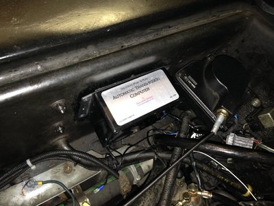

salut les loulous, suite à des cafouillages sur le passage des vitesses je viens de monter le gouverneur de BVA de Jeff ANGWIN, il peut vous le fournir en kit à souder pour ceux qui aiment souder et faire quelques économies :) en plus c'est c'est facile.
Marcus a fait un how to, c'est simple et très efficace, mais surtout ce type est d'une sympathie extraordinaire :) quelques mails suffisent pour se faire un ami 8)
à conseiller a tous ceux qui ont une BVA :wink:
