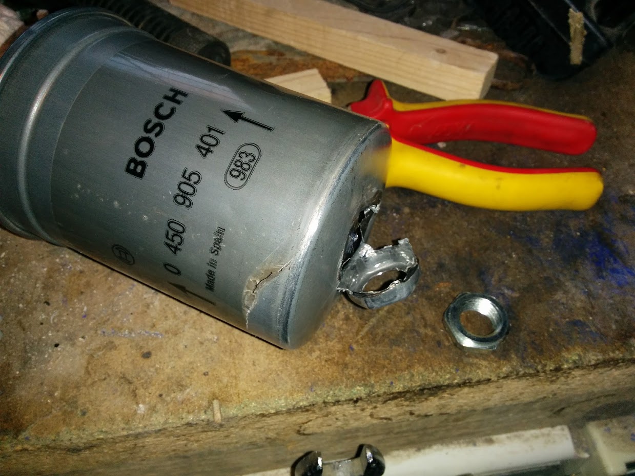

orl2036 a écrit:YESS : j'ai enfin pu dévisser mon filtre à essence :ios_42: encore qlq doigts amochés et un torticolis pour 3 jours minimun
Oui, je confirme l'opération est galère quand la voiture est sur les rampes :ios_39: Et encore plus quand tu dois recommencer parce que Bosch fabrique des filtres de merde :ios_30:

Je confirme ça fuit tjs :ios_40:
3 fois que je monte et démonte, téflon, filasse rien n'y fait...
c'est pas un filtre bosch mais y doit pas être meilleur
vous avez une préconisation de marque ou distributeur?
