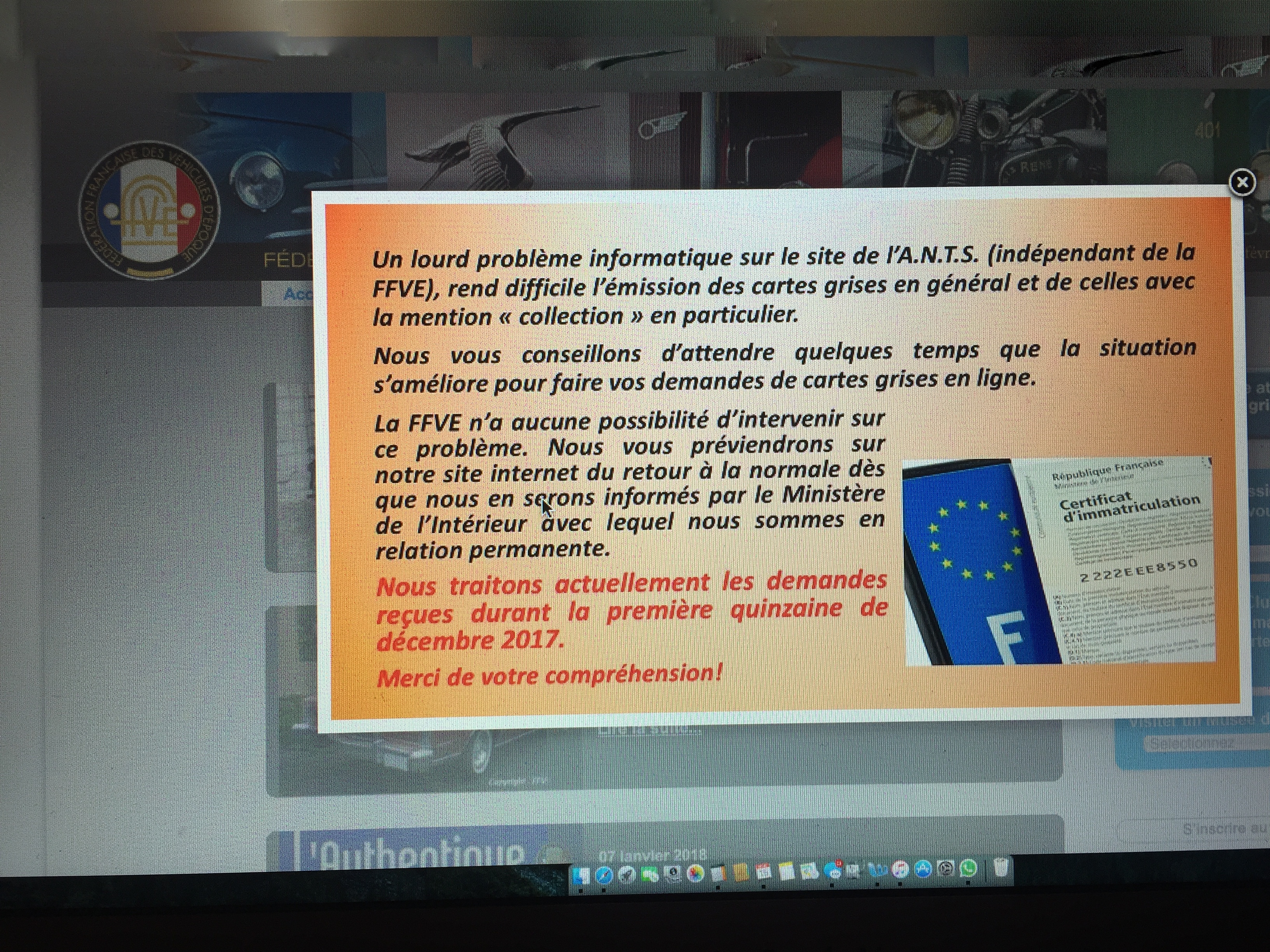

Effectivement tu vas devoir le prendre en patience car il y a de gros problèmes pour obtenir une carte grise pour les véhicules étranger avec le nouveau système mis en place par l'état pour les cartes grises.
Et bien sur tu ne peux plus aller en préfecture pour faire ta demande. :evil:
Idem la FFVE traite les dossiers de début décembre! Donc tu en as pour 2 mois minimum avant d'avoir ton Doc. (j'espère que ton dossier est complet sinon tu es reparti pour 2 mois soit 4 mois au total)
Va voir sur le site de la FFVE il y a une info en page d'accueil quand tu arrives sur leur site. Il conseil d'attendre pour faire les demandes de carte grise.
Tu peux quand même faire ton CT sans papier mais la voiture doit démarrer.

Messagepar Kaaes » Jeu 15 Fév 2018 à 16:33
@Max : Oui j'ai vu mais de toutes façons ça me sert à rien d'attendre au contraire plus tôt j'envoie plus tôt mon dossier sera traité car chez eux c'est premier arrivé premier servit donc justement je l'ai envoyé dès que possible.
Oui mon dossier est complet, j'ai même mis des post-it pour commenter etc etc 8) :lol:
J'ai vu le message de la FFVE oui mais ça concerne les demandes de carte grises en ligne donc ça ne me concerne pas pour l'instant.

Kaaes a écrit:@Max : Oui j'ai vu mais de toutes façons ça me sert à rien d'attendre au contraire plus tôt j'envoie plus tôt mon dossier sera traité car chez eux c'est premier arrivé premier servit donc justement je l'ai envoyé dès que possible.
Je ne te parlais pas de ta demande à la FFVE mais de la demande de carte grise. :wink:

Messagepar Kaaes » Jeu 15 Fév 2018 à 20:52
Aaaaah ok mdr bah écoute j'ai le temps de voir venir et que le soucis se tasse :lol:
