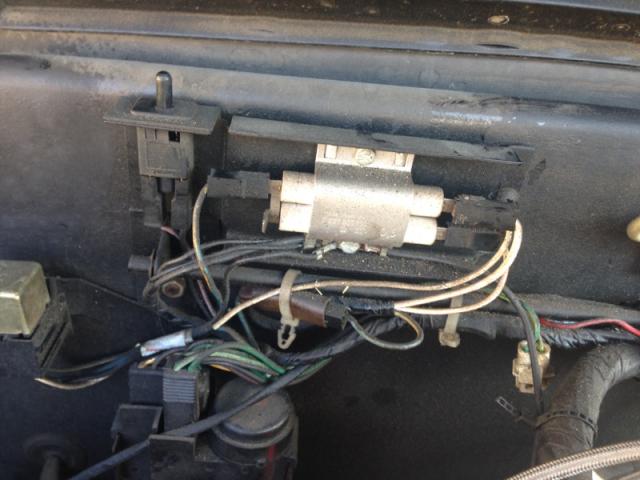

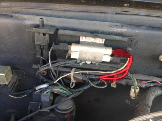

Le Ballast à Maxou ! La seule inversion possible que je vois c'est entre les deux fils qui partent du même endroit..

Messagepar Stainless » Mer 18 Juin 2014 à 12:35
Kherns a écrit:çà ne peut peut pas être l'Oxygen sensor ?
heiiiiin ?? :lol:

çà fait quoi si on inverse les deux fils ? :lol:
Re: Max de bordeaux
Messagepar Stainless » Mer 18 Juin 2014 à 16:40
absolument rien du tout :wink:

Messagepar Kherns » Mer 18 Juin 2014 à 17:12
Ho j'ai pété un goujon ! Ces grosses merde ! je viens de me le lire, çà sent le vécu !
Donc le Ballast est bien branché d'après ce que je vois....
Fouettez-moi si je me trompe, et non pas que je veuille faire les choses à la place de "Maximus"
Que l'on pourrait surnommer pour l'instant Minimus, je veux juste apprendre sur le "cas".
Donc si ce n'est pas le BALLAST alors c'est la bougie !
Et pourquoi ce ne serait pas un RPM blagueur ? :mrgreen:

Messagepar Stainless » Mer 18 Juin 2014 à 17:35
parce qu'on prend les choses méthodiquement , dans l'ordre des probabilités et surtout... du coût :lol:
quand le moteur coupe brutalement, c'est soit une coupure d'allumage, soit une coupure d'alimentation de la pompe à essence. le fait que ça le fasse régulièrement quand ça chauffe, aiguille logiquement vers, toujours dans l'ordre de probabilité: le condensateur, puis la bobine.
d'abord on vire le condo, on teste. si ça le refait, on s'équipe d'un multimetre et on mesure les tensions aux bornes du ballast et aux bornes de la bobine.
ensuite, et si seulement tout est OK au niveau de l'allumage, on passe à l'alimentation en essence
