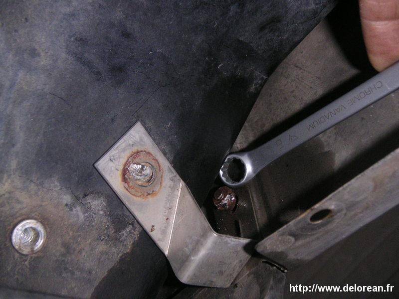

Aaa le démontage du fascia, tout un rituel... good luck Michel :wink:
Et oubli pas cet ecrou :

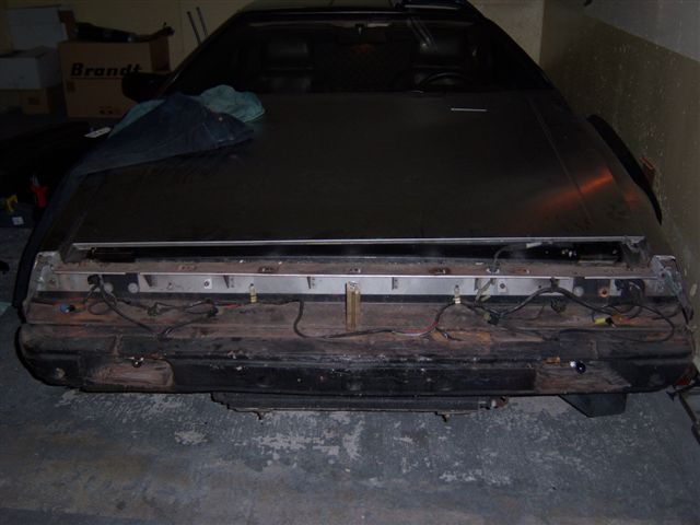

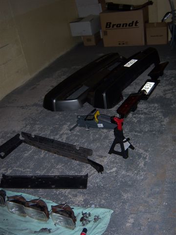

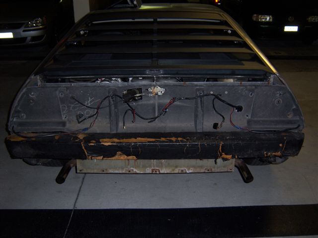

Messagepar mickealkeal » Jeu 29 Nov 2007 à 05:00
Bon, finalement j'ai réussi à démonter les deux boucliers, mais ça n'a pas été sans mal... A croire que celui qui à mis en place les attaches de l'avant n'était pas mécano....
Du coup elle ressemble à ça:
Mais je me pose toujours des questions pour le remontage.... :?
