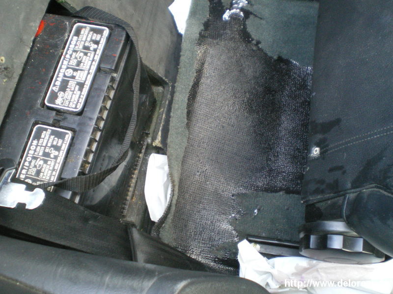

Ce matin , nettoyage de la moquette et de la caisse ou l'acide de la batterie a couler.
Il va falloir que je change la moquette de sol, la moquette de passage de porte et la ceinture de securite car la couture de la sangle au niveau de l'oeillet a completement etait dissoute par l'acide.

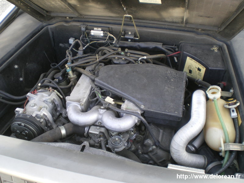

Sinon demarrage nickel, j'ai juste du remettre du liquide de refroidissement car la pompe a eau a couler pendant 5 min puis plus rien comme si le joint avait repris ca fonction avec la chauffe moteur et l'appoint de liquide.

Les degats de l'acide

Moteur

vincent30 a écrit: la pompe a eau a couler pendant 5 min puis plus rien comme ]
ça coule par derrière ou au niveau de l'axe ? mefiance.
quant au probleme de batterie qui coule ou dégaze, on ne peut que recommander des batteries AGM style Optima, au moins pour notre sécurité...
Messagepar vincent30 » Dim 09 Sep 2012 à 11:31
je sais pas trop d'ou ca venait, ca coulait sous la pompe juste au milieu du V.
J'irai en chercher une lundi pour la changer
La batterie optima , c'est prevu , je la commande lundi

Il est pas mal ce moteur, c'est propre :wink:
Messagepar vincent30 » Lun 10 Sep 2012 à 13:04
Il faut que je regarde un peu plus d'ou vient la fuite sur la pompe a eau.
Parce que c'est tres bizarre, j'ai plus de fuite, le moteur tourne , les ventilo se declenchent bien mais par contre ce matin quand je suis arriver , j'ai ouvert le vase d'expension et la de suite ca c'est mis a couler sous la pompe. une fois refermer , plus rien.
Si c'est la pompe a eau, j'ai pas trouver de references croisées, c'est pas les meme que les volvo 760 ?

Messagepar Stainless » Lun 10 Sep 2012 à 16:21
assure toi d'abord de la provenance de la fuite avant de changer des pièces.
Messagepar vincent30 » Lun 10 Sep 2012 à 17:53
j'ai essayer de voir avec un miroir. ca vient pas de l'axe cote poulie mais ca arrive par dessous la pompe et ca goutte sur la poulie du vilo. C'est bizarre, je regarderai mieux en demontant un peu
