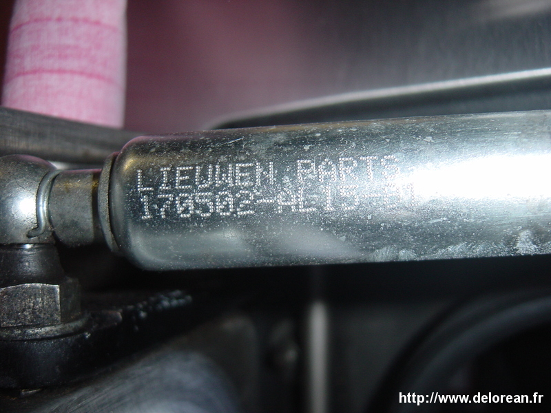

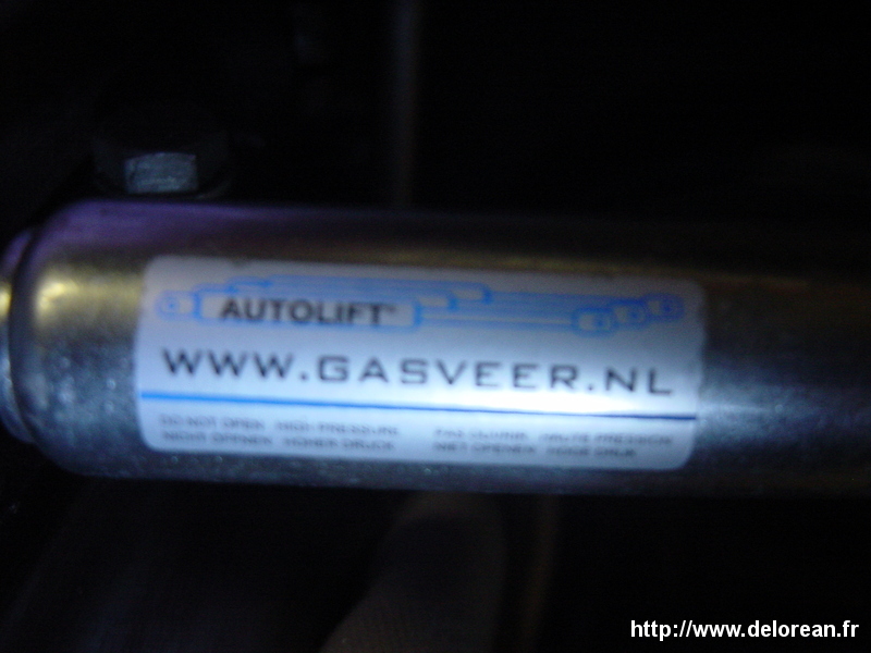

Messagepar MARCUS » Jeu 09 Aoû 2012 à 06:56
Les miens viennent de là, et je n'ai aucun problème qu'il fasse froid ou chaud.
Messagepar Stainless » Dim 26 Aoû 2012 à 18:14
as tu la référence précise de ceux-là, Tonton ?

Messagepar MARCUS » Lun 27 Aoû 2012 à 06:51
Je n'ai que celle-ci (portes)
Les autres n'ont pas de rèf mais il suffit de prendre les mesures et de suivre les indications du site du fabricant :wink:

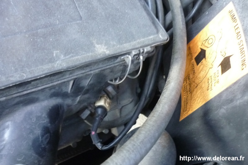

petite question aux connaisseurs de sondes.
La sonde blanche placée en dessous à droite du filtre à air fait faire des hausses de régime au moteur.
Quelqu'un sait à quoi sert cette sonde ou pourquoi elle fait sa ?
Messagepar MARCUS » Lun 03 Sep 2012 à 12:37
C'est la vanne de cadence et c'est normale qu'elle buzzz et fasse osciller le régime à froid.
Messagepar Bastien-fma » Lun 03 Sep 2012 à 12:47
la vanne de cadence ?! ok je te remercie ! =)
oui je suis d'accord qu'elle buzzz. Mais est ce qu'elle buzzz tout le temps ? car moi, une fois sur deux, elle s’arrête (pendant environ 2 secondes) et elle se remet en route. et c'est lors ce qu'elle s’arrête qu'elle se met à s’accélérer et du coup le ralenti n'est pas regulier
Messagepar Stainless » Lun 03 Sep 2012 à 13:29
le bruit que tu indiques ( arret puis fortes oscilaltions ) indique simplement que ton réglage de base de richesse est dans les choux.
verifie également l'etat de la fiche plate sur le fil de masse , celui qui est fixé a l'arriere du collecteur d'admission, cote passager. un mauvais contact ici amplifie les oscillations.

pourtant non mon réglage est nikel ! et puis sa le fait pas tout le temps donc je ne vote pas pour sa.
J'ai cherché ton fil de masse à l'arrière du collecteur mais je ne l'ai pas trouvé ! il faut que je cherche d'avantage pour vérifier sa quand même !

Messagepar Stainless » Jeu 20 Sep 2012 à 16:04
si cette masse est absente, c'est surement le problème ! la regulation ne fonctionne pas correctement sans elle.

Pour Marcus, Doc63, LaurentC et les autres, sachez que j'ai opté pour la solution de facilité et que j'ai acheté mes vérins chez ED... Assez aléatoire pour l'instant ( des fois sa grince, des fois sa couine, des fois c'est impec mais plus je m'en sert et mieux sa va ^^ )

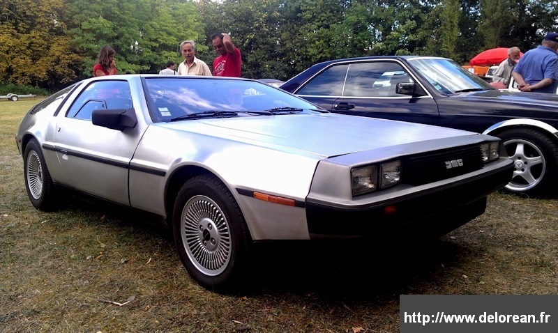

Une petite photo du premier rassemblement que j'ai fait au passage ! que les gens sont con ! j'ai retrouvé plein de rayures sur mon capot en la laissant seulement 30 minutes sans surveillance...
