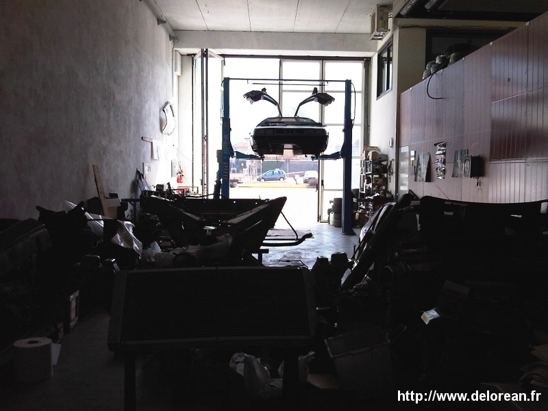

Messagepar LaurentC » Jeu 01 Mar 2012 à 13:13
Ok merci. Si je comprends bien, je devrait me retrouver dans cette configuration (empruntée sur le sujet de Arcadion):
http://www.delorean.fr/forum/viewtopic. ... &start=105
Les points d'ancrage du cric sont sur les cotés de la voiture, ne vaut-il pas mieux lever tout le train av ou ar en même temps, pour ne rien tordre ?
Messages: 1110
Messagepar Stainless » Jeu 01 Mar 2012 à 13:33
il n'y a pas de soucis, mais si tu as un gros cric d'atelier ou deux petits crics, c'est aussi bien
