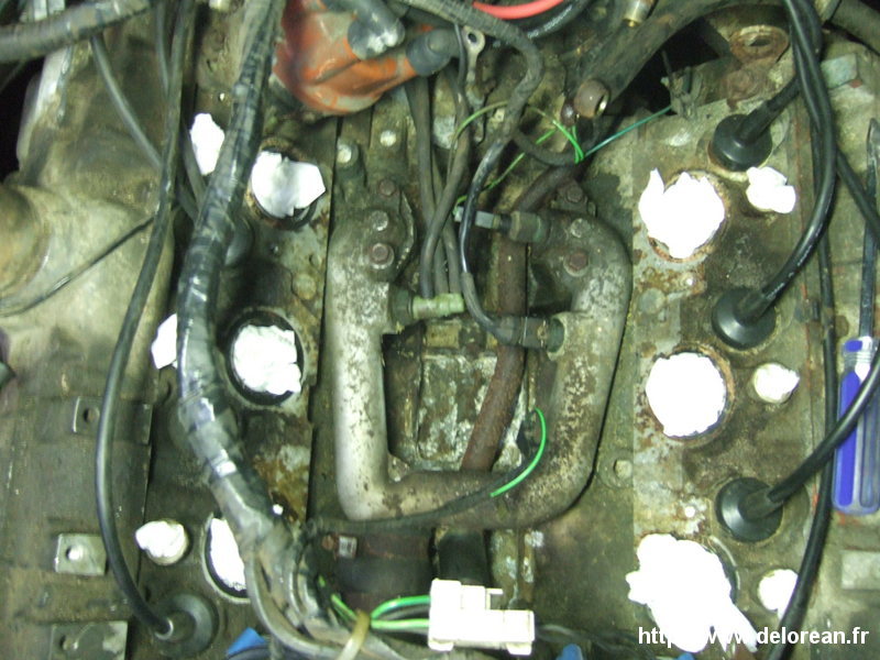

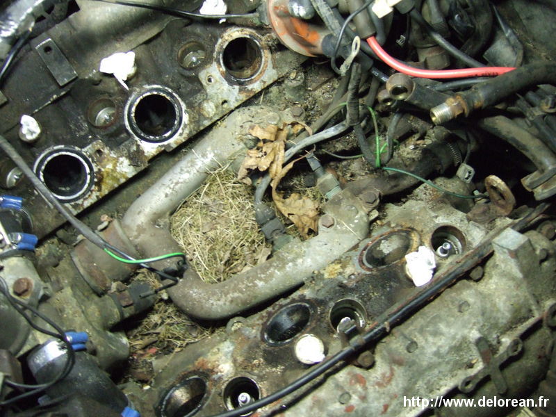

Messagepar liquidsnake » Jeu 22 Jan 2009 à 19:20
quelques nouvelles de 3487 !!
suite a une demande en MP voila quelques photos du moteur.. enfin sur la 1ere des 2 sa ressemble plus a un nid :?
apres un petit nettoyage ( depuis j'ai encore plus nettoyé )

Sympa la végétation sur ta voiture! :lol:
Messagepar Domi » Jeu 22 Jan 2009 à 19:53
Impressionnant :shock:
Messages: 12289
Messagepar arcadion » Ven 23 Jan 2009 à 09:22
Merci pour les clichés et les nouvelles :wink:
impressionnant en effet ce qu'on peut voir dans la vallée d'un PRV :shock:

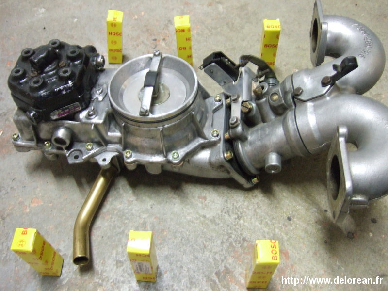

Messagepar liquidsnake » Dim 25 Jan 2009 à 20:56
K-Jet rules !!!
sa a de la gueule quand c'est propre ! j'ai libéré l'acces a la richesse aussi et changé la visserie
le doseur a lui été refait par ED

Messagepar Florent » Dim 25 Jan 2009 à 21:42
Joli!
