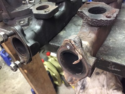

Messagepar maxdubbe » Mar 10 Oct 2017 à 16:27
Bon aujourd'hui pas trop de temps donc démontage du collecteur d'échappement gauche!
Résultat sur 6 goujons, 6 goujons pétés donc un déjà pété avant moi bien à ras et un mal de chien pour sortir le collecteur de ce qu'il reste des goujons qui avec la rouille c'était soudé entre eux.
Vivement le coté droit!! :evil:
A gauche sur la photo le collecteur acheté à Alex il y a quelques temps et à droite le miens..... :roll:
Bon je crois que ceux d'alex vont servir....

Messagepar cooldrick » Mar 10 Oct 2017 à 16:56
Pour les sortir, j'en avais tordu un par hasard et en remettant des écrous dessus, technique contre écrous ils se sont dévissé assez facilement :shock:
Donc si ça peut t'aider....
Et tout était archi rouiller
