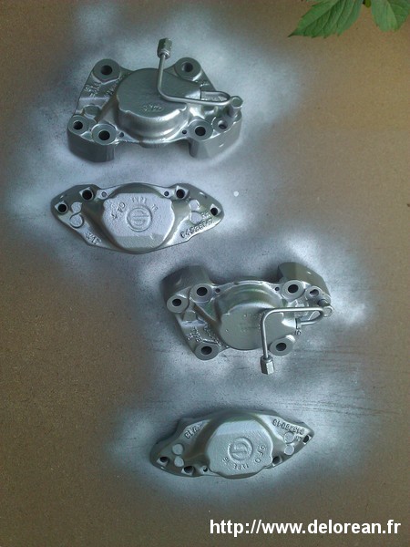

Pinces de freins avant faites :D
Autant dire que tous mes pistons sont morts :shock: :lol:
Ah oui il me reste celui encore avec la pâte rouge :mrgreen:
C'est pour demain soir :twisted:

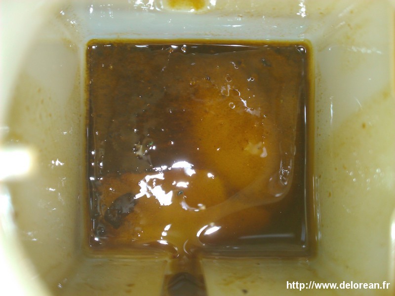

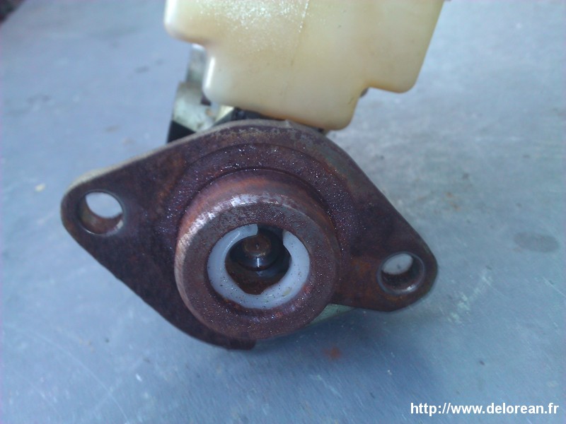

PREMIERE PARTIE : LE MAITRE CYLINDRE
Code: Tout sélectionner

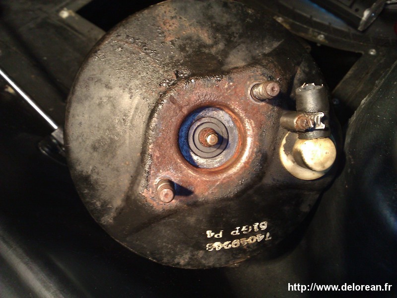

DEUXIEME PARTIE : LE MASTERVAC

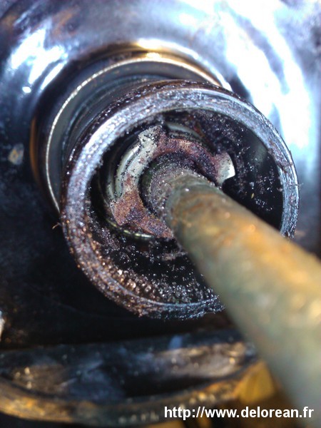

Là je dois faire quoi ? Il y a pleins de particules....

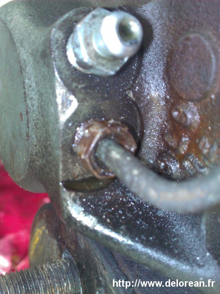

Et ma grande question comment viré cette merde de son logement, sachant que maintenant c'est rond :twisted: :twisted: et qu'un charmand garçon du forum va me faire parvenir la pièce 8)

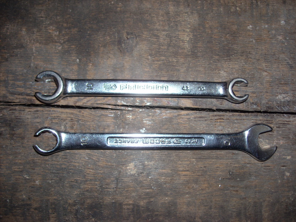

il faut des clef comme celle du haut
http://up.autotitre.com/forum/up/608374a33a.jpg
du 11, il me semble

Merci, oui Bvvarf l'a fabriqué lors de son passage chez moi avec la mienne, mais elle a cassé :( L’écrou et vraiment ronds maintenant :x
Alors chalumeau :?: Une solution miracle de le dèrnière chance :roll:
Messagepar Anthony » Mer 15 Juin 2011 à 21:56
Pfffffffffff
Bvvarf l'a fabriquer ......
même en prenant un clé de qualité, ci vous la modifiez elle ne serra plus de qualité !
il faut une VRAIS a tuyauter
sinon chauffer et refroidir d'un coup, histoire de crée un choc thermique
Messagepar Stainless » Mer 15 Juin 2011 à 21:58
a la pince étau
pour le reste, vaut mieux ouvrir (maitre cylindre) pour virer la merde qu'il y aura forcement dedans et inspecter l'alesage. s'il est bon, tu peux remonter avec un kit de refection.
Messagepar aventure » Mer 15 Juin 2011 à 22:03
Et je trouve cela ou :oops:
Messagepar Stainless » Mer 15 Juin 2011 à 22:06
chez les revendeurs specialisés delorean
Messagepar aventure » Mer 15 Juin 2011 à 22:19
Merci mais je ne trouve pas de "kit" chez ED, une autre adresse :?: :roll:
Messagepar Anthony » Mer 15 Juin 2011 à 22:20
met un maître cylindre neuf :wink:
