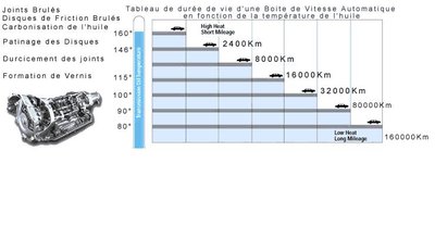

Messagepar Stainless » Mer 21 Mai 2014 à 19:19
juste pour information
Re: Philippe et VIN 4957
Messagepar philippe19671 » Mer 21 Mai 2014 à 20:21
j'avais déjà vu ce graphique, ca fait reflechir.......
philippe19671
Messages: 1778
Messagepar Stainless » Mer 21 Mai 2014 à 21:23
et oui, de 80° à 90°, on passe à 50.000 miles seulement. et a 100...20.000.... si j'avais une boite auto, la premiere chose que je ferais est d'installer au moins un mano de température. je ne comprends pas que personne ne le fasse

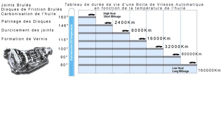

J'ai trouvé ça, histoire d'enfoncer encore un peu plus le clou...
Ma source ici
http://julien.manche.online.fr/chrysler ... ature.html

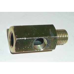

Sinon il doit exister des adaptateurs ou piquage qui permettent de fixer une sonde sur la durite d'huile qui va à l'échangeur.
Dans ce genre là
