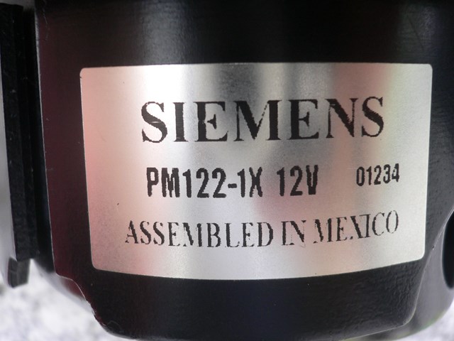

Depuis 6 mois J'avais de moins en moins de soufflerie. Puis Mon ventilateur d'ha bitacle s'est bloqué par la crasse. Je l'ai démonté. Netoyé. Un peu graissé. Il tourne... Il consomme environ 3,8 amperes quand je ne mets pas "l'elice". Sinon plutot dans les 8/9 avec( mais je ne sais pas trop car mon amperemetre donne nimporte quoi audessus de 5. . Je l'ai remis dans la delo avec un joint mais ya quaziment pas d'air qui sort ... Je pense en acheter un mais si quelqu'un a une idee a me soumetre ??

vérifie que toutes les petites durites à depression sont présentes et branchées, entre le mode-switch et les capsules sur le bloc chauffage. si ça se trouve, les volets ne fonctionnent pas.

tant que j'y pense, avant de remonter le ventilo, passe la main dans le conduit, souvent des feuilles mortes et autres debris sont accumulés contre l'evaporateur et c'est colmate au poitn de ne plus souffler

J'ai commandé un nouvo ventillo complet... L'ancien que j'ai degrippé souflé a l'envers. Et il vibré dans les sens. Ta femme aurait adoré

En fait le vieux marché. C cablé a l'envers. Bizarre
Re: Guillaume - VIN 6497
Messagepar jjf » Mar 25 Fév 2014 à 09:01
le mien aussi tournait à l'envers, j'ai du inverser la connectique. Il avait changé il y a quelques années, c'est peut-être le même?

d'origine, c'est un AC-Delco ( à verifier) , un ancien proprio a du monter un truc récupéré sans verifier le sens de rotation :roll:
Messagepar jjf » Mer 26 Fév 2014 à 08:37
j'ai la facture assez récente: le ventilo provient d'un revendeur dmc, à moins qu'il ait été changé entre temps ce qui est peu probable.
Maintenant cela fonctionne dans le bon sens c'est l’essentiel. Il faut simplement se souvenir que la ferraille est reliée au positif!!
