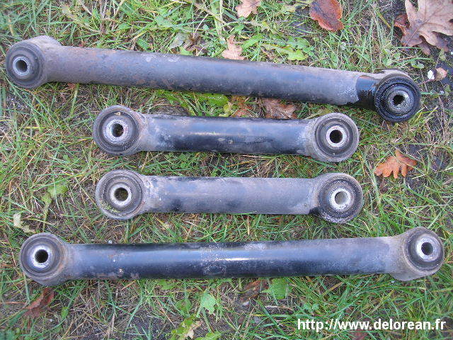

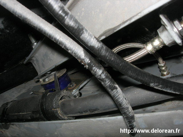

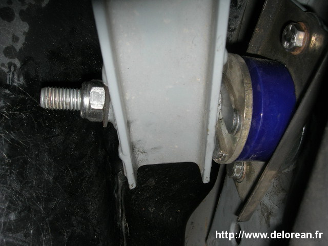

Depuis le temps... j'ai enfin des TAB's neufs (bon, les vieux n'etaient pas mal, mais...Safety First !! lol ).
Toutes les images de la procedure dans ce How-to

Messagepar Stainless » Mer 21 Nov 2007 à 17:01

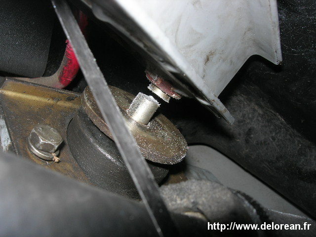

l'autre coté m'a bien fait chier quand meme ( Hey! It's a DeLorean ! ).
TAB un peu plié,donc impossible à sortir à travers le silent bloc, et la rondelle coté chassis ne passait pas non plus dans le trou du support.
donc...obligé de couper
Comme j'ai le temps, je fais repeindre proprement les tirants. Le how-to avance :wink:

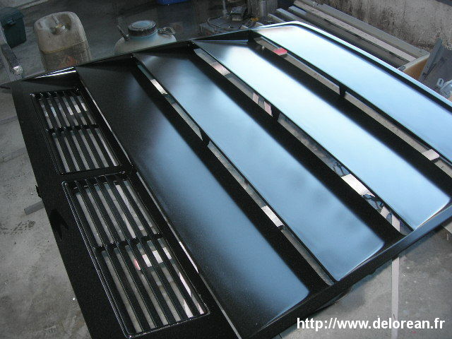

Le Louver est pret. ca va commencer à ressembler a quelquechose...

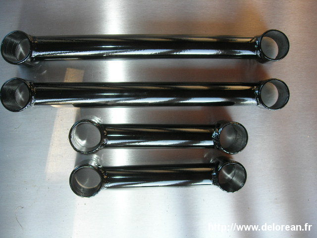

Et les tirants tout beaux tout neufs. Toutes les images dans un How-to :wink:
Messagepar Domi » Ven 23 Nov 2007 à 17:06
Tu as fait peindre tout ca chez un professionnel :?:
Messages: 12289
Messagepar Stainless » Ven 23 Nov 2007 à 17:10
oui bien sur, mes tirants etaient trop rouillés pour etre rafistolés a la bombe.
Quant aux grandes sufaces comme le louver, il faut du resultat professionnel
Messagepar wakashimazu83 » Ven 23 Nov 2007 à 17:25
vraiment tres beau le Louver.
wakashimazu83
Messages: 1238
Messagepar Alex » Ven 23 Nov 2007 à 17:46
Super le louver ! Ils ont démonté les grilles ou il ont peint tout d'un coup :?:

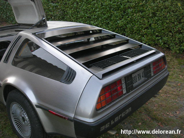

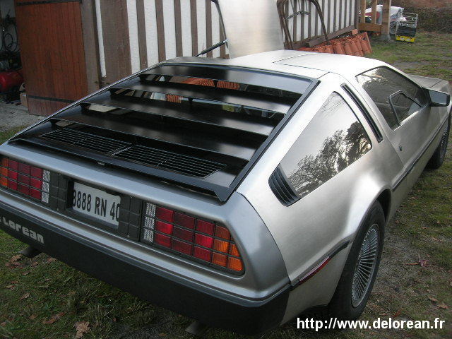

Messagepar Stainless » Mer 28 Nov 2007 à 17:50
La suspension est finie, la difference est sensible meme a allure normale;le train est plus precis en courbe.
Et le Louver est de retour.
