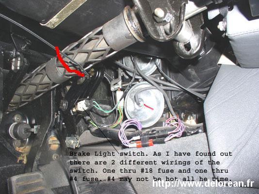

je rencontre un autre probleme sur ma voiture et de taille !
le tube en metal croisé qui entour la colonne de direction est pété.
il y a bien quelques tentatives de soudures et autres colliers en plastiques pour le mintenir en place :roll:
le probleme c'est que je viens de voir que cette piece ne s'achete pas a part.
Je veux pas racheter une colonne entiere surtout vu le prix !
mais en meme temps je n'ai pas envie de rouler comme ca car si j'ai un accident je me prend le volant sur la tronche...
Quelqu'un aurait une idée ?
Messagepar mike_84 » Jeu 03 Jan 2008 à 10:43
voila une photo pour illuster
Messagepar Stainless » Jeu 03 Jan 2008 à 10:45
essaie de voir chez Josh Haldeman s'il peut la detailler
Messagepar mike_84 » Jeu 03 Jan 2008 à 10:46
laissez tomber je croyais que c'était plus cher que ca, ca coute 197$
lol je vais etre obligé de tout changer, de la colonne jusqu'a a la cremaillere.....
