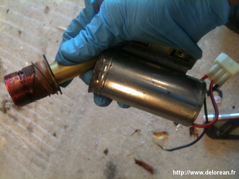

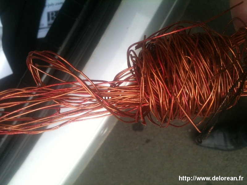

Messagepar jojo » Mar 15 Mai 2012 à 09:58
Pchoutt ... Alors j'ai compté 21 m² de fils émaillé ou 260 tours ...
Le probleme c'est qu'aucun des magasins d'éléctronique ne veut m'en vendre...
j'ai pensé a commandé ca sur le net mais j'ai peur de me tromper de grosseur de fils ... Help Help
Messagepar Peabody » Mar 15 Mai 2012 à 10:20
Tu veux refaire le bobinage en fil de cuivre ? Comment te tromper si tu prends correctement le diamètre de ton fil ?

Messagepar Stainless » Mar 15 Mai 2012 à 10:35
trouves en un d'occase de jaguar, tu te feras moins chier et ca te coutera peut etre meme moins cher :)
