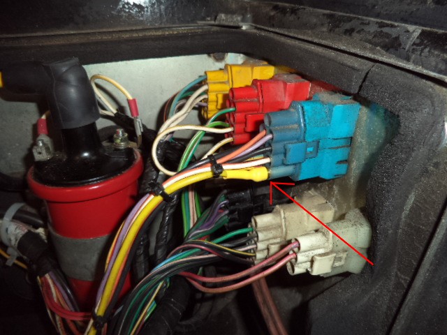

de quoi parle t'on, je cite :"J'ai pris le +12 Volts après contact sur le connecteur bleu broche n°27".
johnzgrosjean
Messages: 1452
Localisation: Antibes
Re: Eve & Chris & 16318
Messagepar Domi » Ven 19 Sep 2014 à 21:37
johnzgrosjean a écrit:de quoi parle t'on, je cite :"J'ai pris le +12 Volts après contact sur le connecteur bleu broche n°27".
Voir le post du milieu de page ici:
viewtopic.php?f=8&t=4650&p=155076#p155076

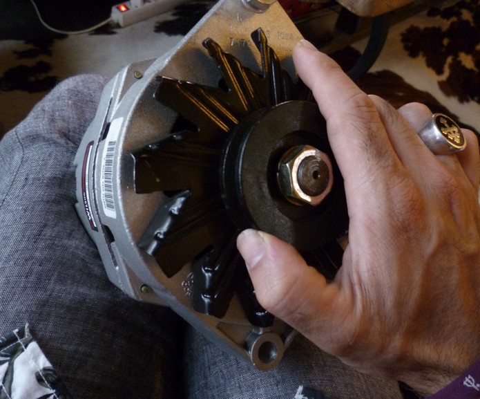

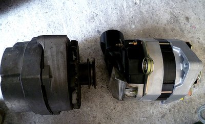

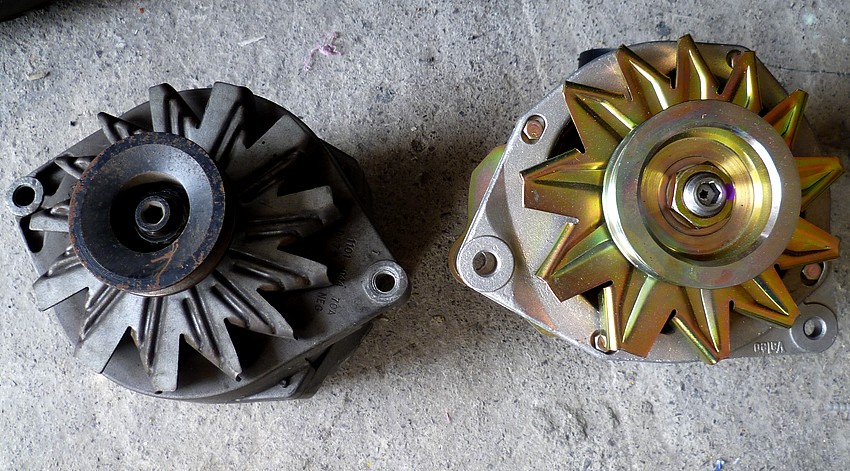

c' est moi ou on joue au jeu des 700 différences ( les points d' ancrage étant les plus dramatique...)
A ce stade, je reste sans voix.

Messagepar Joedjd » Sam 20 Sep 2014 à 12:44
Non mais tout va bien sa ira dessus pas de Stress y'a point S ;)
Il faut juste gratter le cache en plastique et couper une tête de boulon.

Messagepar cooldrick » Sam 20 Sep 2014 à 17:59
Jusque là, rien d'anormale.
J'avais les mêmes fils qui était sur 16001.
Il faut juste déterminer sur ton valéo quelle broche prendre pour brancher ton + volt après contact. ça se trouve au multimètre.
Pour les points d'ancrage, ça y va sans soucis :wink:

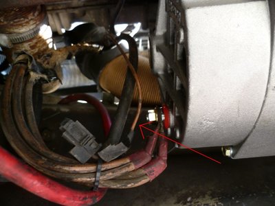

.. alternateur branché dans l' exacte configuration de l' ancien...
12V mesuré a la batterie moteur en marche :evil: a tout hasard, j' ai branché le petit fil sur l' autre cosse ( des fois que ..), et nada .. donc, excitation zéro..
une idée ? un branchement en direct a faire avec ça :arrow:

Messagepar Stainless » Jeu 02 Oct 2014 à 12:03
il te faut deux choses :
- le fil marron/jaune qui vient du voyant BATT
- un fil 12v après contact.
il y a 2 bornes sur l'alternateur, si un branchement ne fonctionne pas, tu permutes

Messagepar johnzgrosjean » Jeu 02 Oct 2014 à 12:23
j'ai un marron qui - initialement - était relié à .. rien, mais à proximité de l' alternateur. :arrow:
ça se tente ?
sinon où chopper simplement un +12 après contact ? ( à supposer que ce mystérieux cable marron clair n' en soit pas ... )

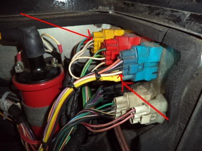

Messagepar johnzgrosjean » Jeu 02 Oct 2014 à 14:47
j' ai tenté quelques branchement pour un 12V a.c.
et rien ne se passe..
tous mes fusibles sont bons.
y aurait il quelque chose a verifier là dedans ? Ce qui m' étonne, c' est qu' avec l' ancien branchement sur l' ancien alternateur, il y avait une réaction, même si ça n' envoyait que 13V....
