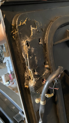

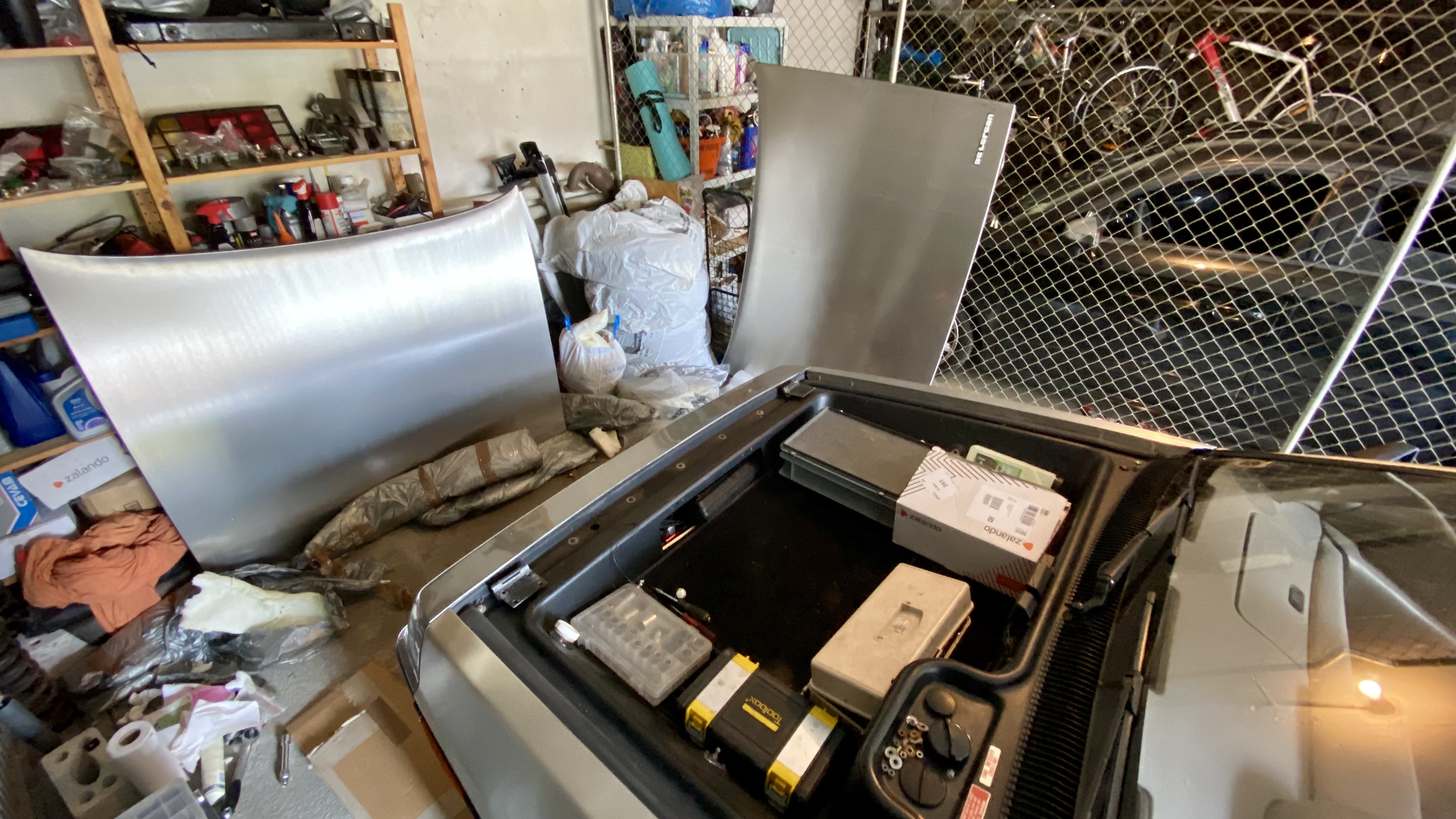

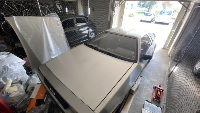

Aller, on commence par le capot que j'ai du changer il y a 4 ans.
Un précédant propriétaire a du l'endommager et l'avait réparé avec de la fibre. Ca a tenu pas mal de temps. Mais la fibre commençait à se déchirer.
Du coup, j'ai changé le capot pour un NOS. Les deux sont des capots plats, sans rainure. J'avais trouvé sur Ebay un capot avec rainures, mais l'état et le prix ne valait pas la peine...
Je n'ai pas remis de logo 'Delorean' sur le nouveau. Ca casse moins la ligne de la voiture je trouve.

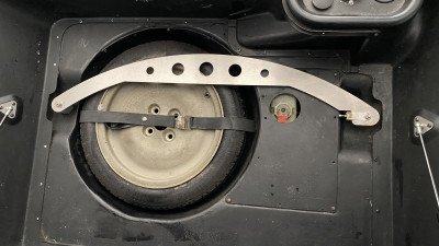

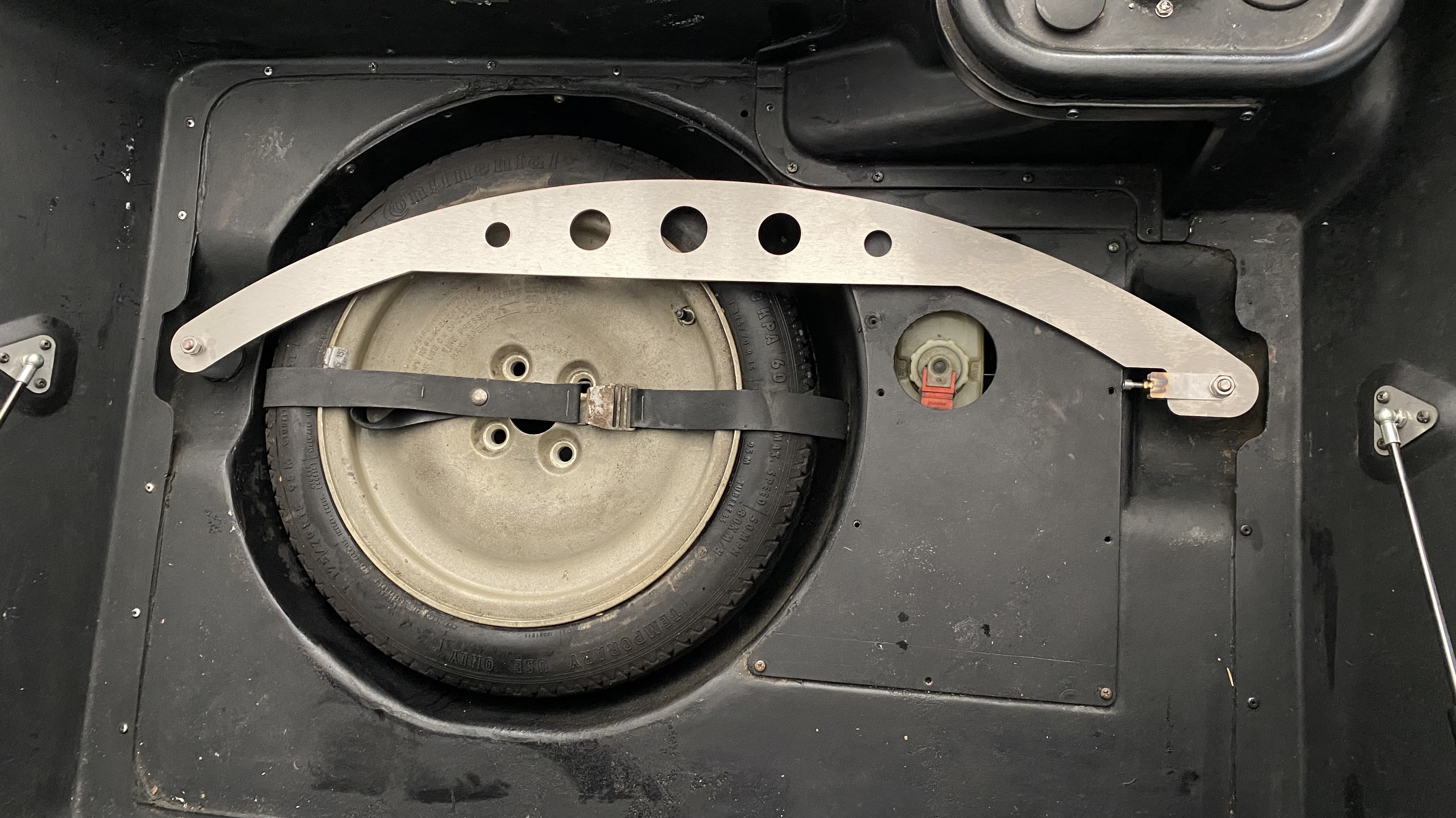

Ah, et j'avais aussi aussi installé ca pour donner un peu plus de réactivité à la direction
Messages: 1122

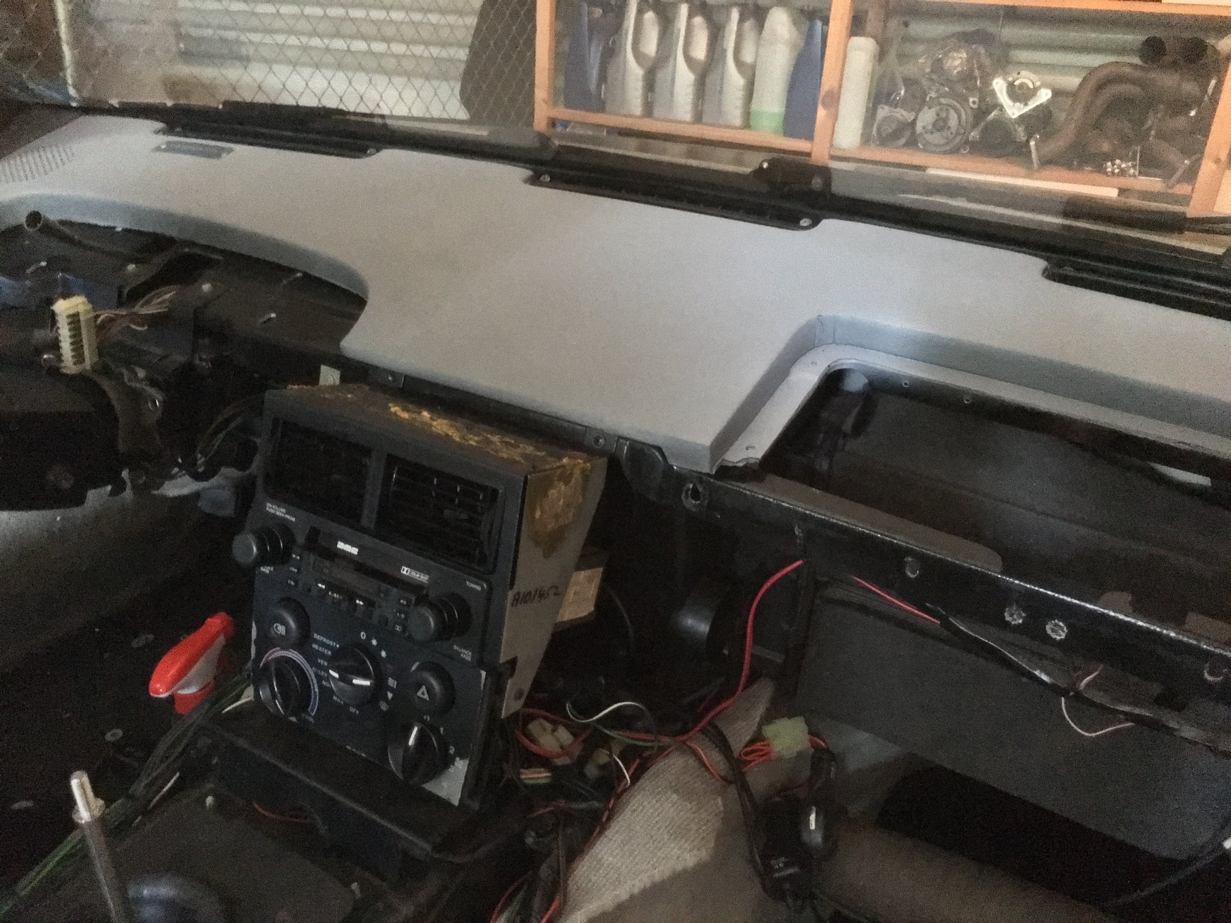

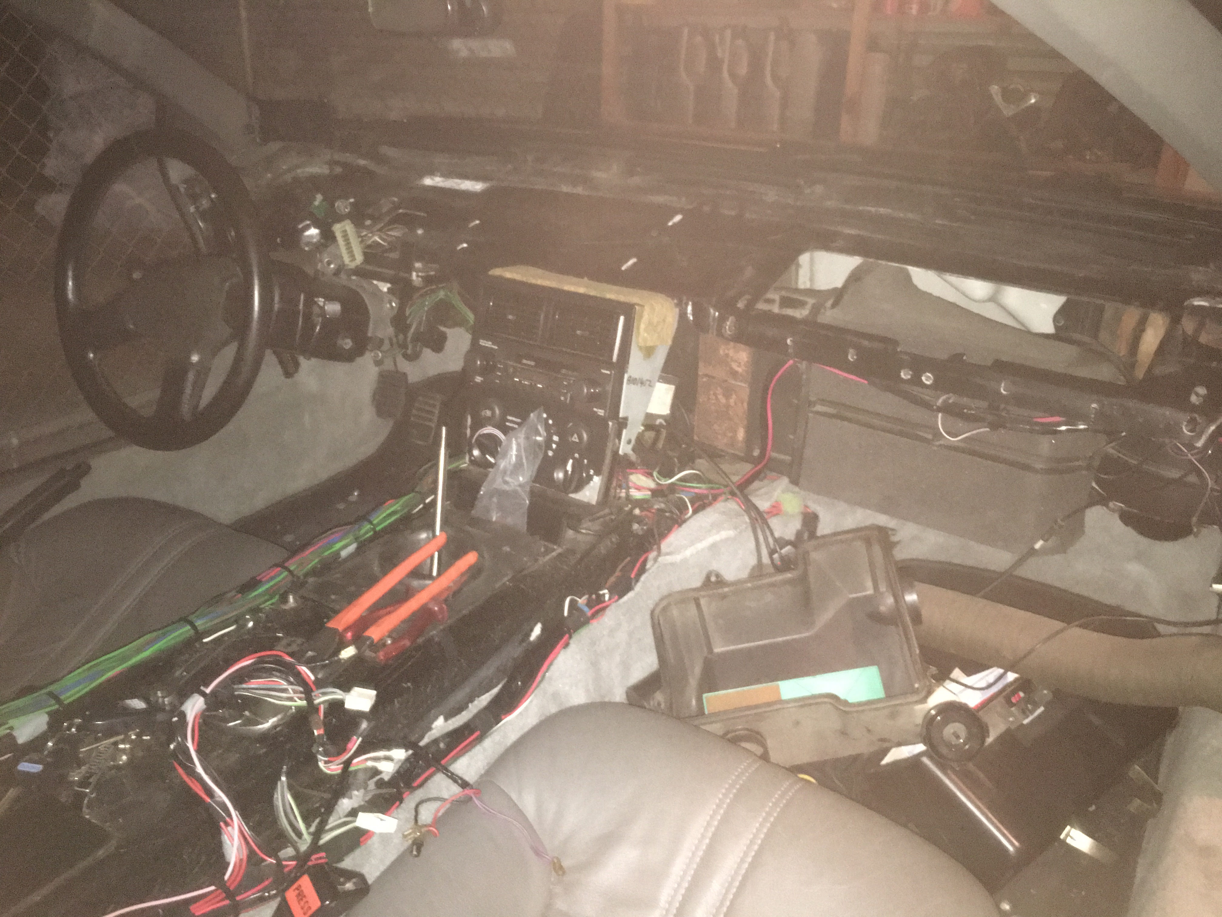

A peu prêt à la même époque, j'avais démonté tout l'intérieur pour le repeindre.
Après avoir fait des recherches en ligne, j'ai décidé d'utiliser la peinture SEM spéciale pour intérieur.
Le résultat est vraiment bien. Au soleil, c'est exactement la même couleur que d'origine. A l'ombre, c'est légèrement plus clair.

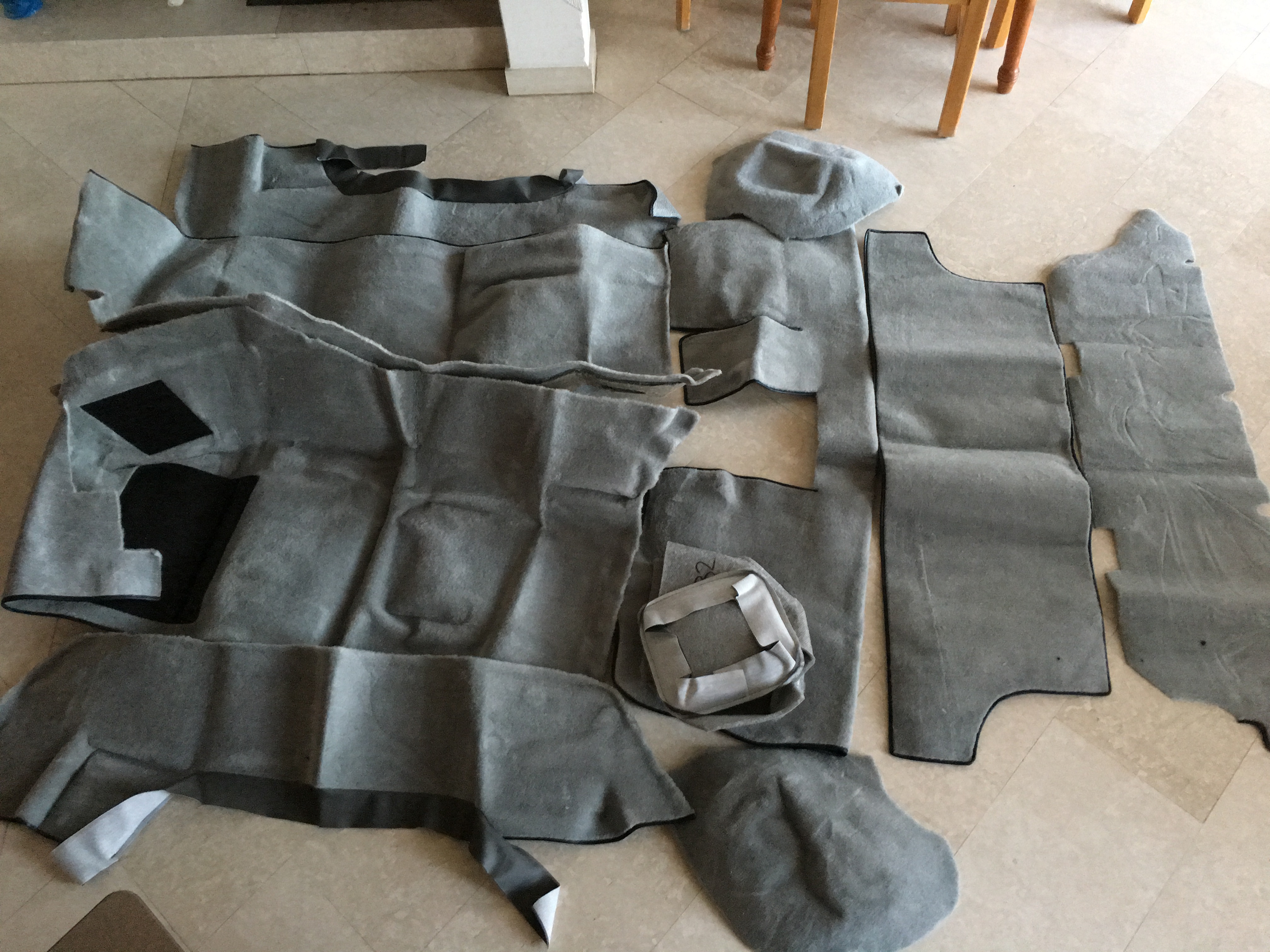

Pour rester sur le thème de l'intérieur, j'avais aussi changé toutes les moquettes.

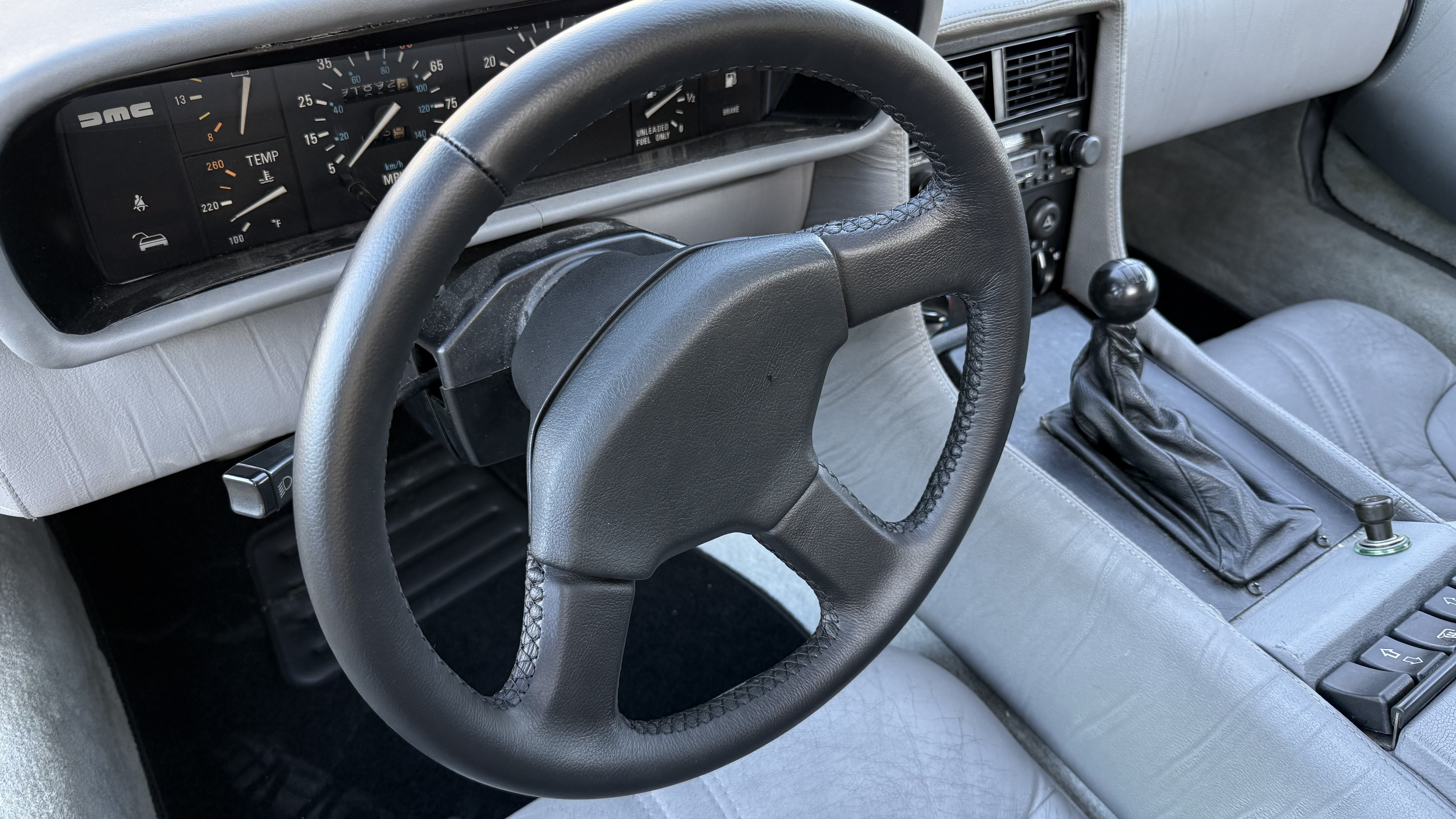

Ainsi que fait refaire le volant.

Tu as trouvé une différence avec la barre anti rapprochement?
Messages: 1587
Re: LaurentC - VIN 10965
Messagepar LaurentC » Jeu 04 Sep 2025 à 15:40
Honnêtement, non pas beaucoup. La voiture est légèrement plus vive à moyenne et haute vitesse. Mais ca ne transforme pas son comportement.
