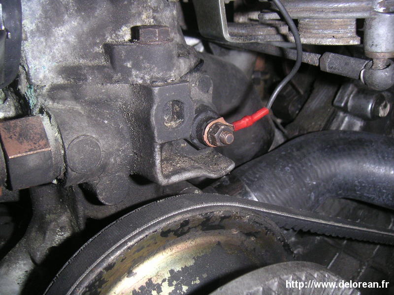

Je pense que cette sonde est en faite tout bêtement sur la pompe à eau mais je n'ai toujours rien au niveau de tdb...

oui alex ca m'a tout l'air d'etre ta sonde de température d'eau ca.
elle est peut etre HS ?

Messagepar michel » Dim 23 Déc 2007 à 23:17
Confirmation : C'est une sonde d'indication de température. Pour tester et être sur que ce soit bien celle de l'indicateur de temperature situé sur le tableau de bord, ponter la borne de la sonde avec la masse (corps de pompe ), mettre le contact , l'aiguille de temperature montera au maxi.
Si rien ne se passe cela veut dire que ce fil n'est pas celui de l'indicateur de temperature. Si c'est bien celui la et que moteur chaud la jauge de temp n'indique rien , c'est qu'elle est morte ou qu'elle n'est pas calibrée pour l'indicateur de tableau de bord . Je n'ai pas suivi tout le sujet mais si comme je le pense le moteur n'est pas celui d'origine , il se peut très bien qu'elle soit calibrée pour le tableau de bord de la voiture ou était monté ce moteur.

Messagepar Alex » Dim 23 Déc 2007 à 23:30
Merci Michel, j'avais mis le fil du faisceau de la sonde à la masse et l'aiguille n'a pas bouger. Je vais essayer ta façon en mettant à la masse la sonde :wink:
