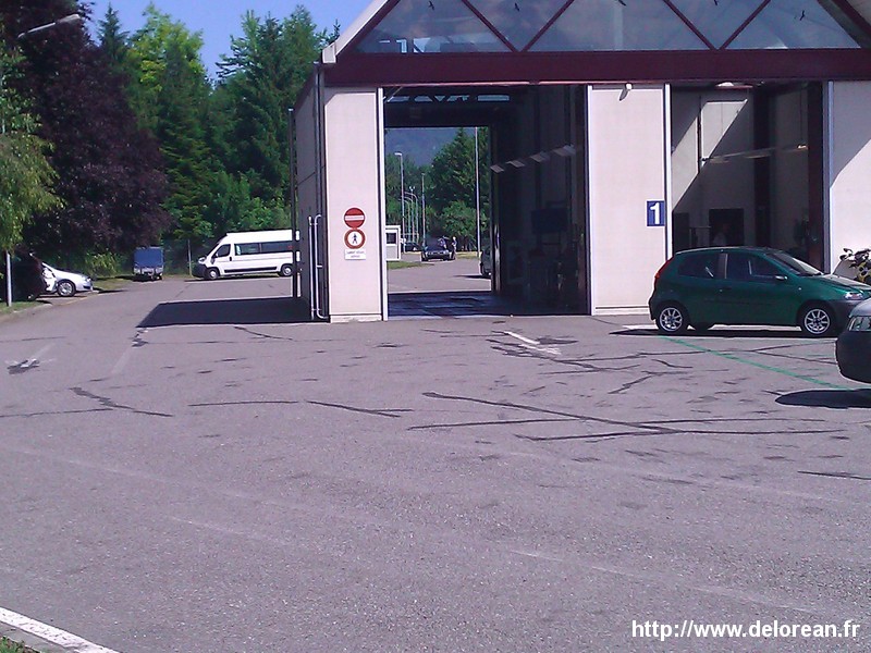

Aujourd’hui direction Aigle pour le test du bruit sur 614, elle a passée haut la mains, juste le klaxon qui est un peut juste en terme de dB  il a arrondit ….
Le plus marrant c’est que je suis arrivé trop vite au rendez-vous et j’avais peur que le voiture ne redémarre pas à chaud……donc j’ai laissé le moteur allumer 15 minutes sur le parking, puis je me suis présenté.
L’experte ne semblait pas surpris de voir une Delorean, merci Bvvarf ;)
Puis une fois prit ma voiture je le vois revenir en vélos après 15 minutes !
Désoler nous avons coupé le moteur elle ne démarre plus !!!
Ok je suis le type en vélos en courre à ces côtés.
Je lui explique le système de switcher les prises et de la remettre de suite une fois que le voiture démarre.
Et je reprends son vélos pour revenir :)
Après 40 minutes il revient et passe la voiture sous la fosse pour mesurer le pot, les coordonnées de celui-ci ainsi que sa grandeur et largeur inclus le cata.
Voilà une chose de faite, reste le contrôle technique et le test des gaz.

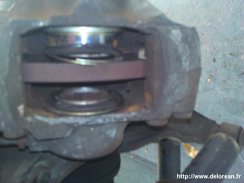

J'ai des bruits lors que je roule au niveau des freins :roll:
Alors Hop démontage:

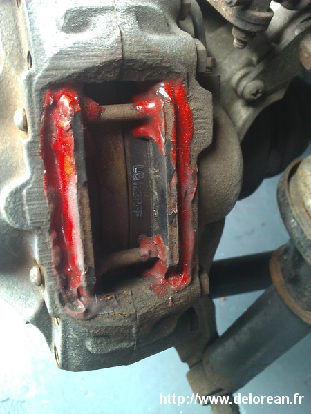

Côté arrière gauche, sympa le joint :shock:
mais pas encore touché.
Arrière droite là je suis en pleins dessus, mais j'ai sortis qu'un boulon des deux qui fixe l'étrier, c'est la M sur celui qui est le moins facile au centre, il y a pas de place :evil: une idée pour m'aider ?
A mon avis c'est mort les pistons sont rouillé....

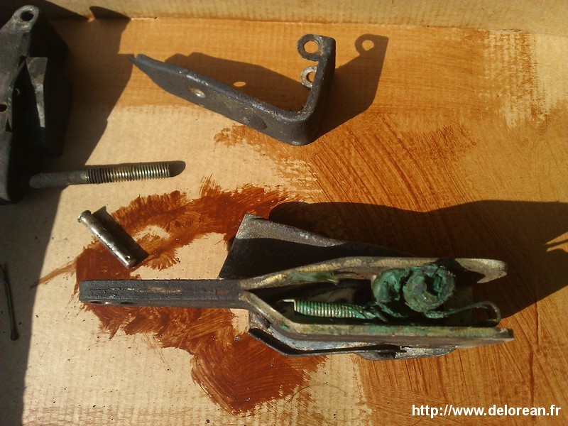

Je profite de faire dans la foulée le frein à main.

le second boulon est facilement accessible avec une douille de 16 et une petite rallonge.
si les pistons sont rouillés, tu peux tout tomber et faire une refection complete ( au minimum pistons , segments et flexibles).

Ces freins sont d'une beauté deloreanesque !
Messagepar arcadion » Ven 20 Mai 2011 à 10:55
Et en plus, je suis prêt à parier qu'ils ne sifflent pas !
:lol:
Messagepar Domi » Ven 20 Mai 2011 à 11:50
Qu'est-ce que c'est que ce joint rouge ?
Ca ressemble à de la cire :roll:
Messagepar Ace » Ven 20 Mai 2011 à 12:50
Ses freins sifflent à mort, je confirme. Et l'amortissement est à chier, ultra sec... moi je dis change moi tout çà! 8)
Messagepar Stainless » Ven 20 Mai 2011 à 13:21
Tom a écrit:Ils sont très bien ces amortisseurs :shock: , quel est le problème ???
ils ont juste 30 ans..
meme si ca parait bon, la tenue de route avec des neufs n'a plus rien a voir, on en a tous fait l'experience
je parie que le silicone a ete mis pour eviter que les plaquettes sifflent. mais si ca siffle, c'est que les pistons ne sont pas assez libres
