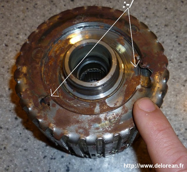

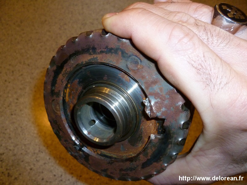

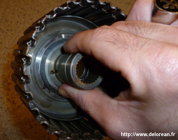

16318 est sortie de convalescence il y a quelques mois. La boite auto se comporte bien. ( elle ne se comportait plus, ça ne pouvait qu'aller mieux...) J' ai un peu tardé avant de poster, j' attendais un retour d' information précise sur la pièce incriminée, le pourquoi ça casse, et pourquoi ceci, et comment cela...
bref..
c'était ça :
Pourquoi ça casse ... mystère... comme je ne malmène pas la bête, je suppose que c'était avant moi...
En attendant, la boite est intégralement reconditionnée ( Merci Pascal pour le tuyau - BVA Auvergne ), cher ( trés), certes mais je suppose qu'on en a pour son argent.
quelqu'un sait comment s' appelle cette pièce ?

Le mécano t'as pas dis ce que c'était ni la cause de la dégradation ?

Sinon, non, pas vraiment eu le temps d' en savoir plus sur l' objet du délit, car fin de semaine en fin de journée pour Olivier de chez BVA Auvergne,qui était sur le départ, moi arrivé en camion porte voiture , sur le fil...
A part me dire que c'était probablement le fruit de 'burns' répétés, j' ai juste eu le temps de faire le chèque.

Messagepar Tom » Lun 24 Fév 2014 à 21:18
C'est une des pièces qui fait office "d'embrayage", donc soumise à pas mal de couple, donc qui par ce fait peut trinquer, et comme pour un embrayage classique, ne pas péter de suite mais emputer sa durée de vie à plus ou moins brève échéance.

kourdassi a écrit:ils t'ont ré-usiné une autre pièce :?:
houla, non, Djamel, par chance ! Le patron de BVA à des contacts dans le monde entier pour les pièces, il ne lui était pas difficile de trouver cette pièce, que Tom a bien décrite ( 800 euros env..). Le prix final ( 4997 euros ) est dû au fait que quitte à lever une voiture, et tout ouvrir... tout à été remanié, jusqu'aux éléments connexes de la boite. Comme dirait quelqu'un ; " elle est neuve ".
