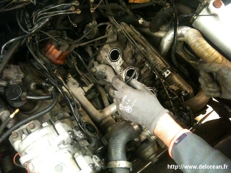

Monsieur Corsa ( oui il n'a pas osé prendre sa delo car ça lui faisait trop de route ... :wink: ) est venu m'aider dans tout ce dédale de durites...
Un grand MERCI a lui car tout seul je pense qu'elle marcherait beaucoup moins bien aujourd'hui...

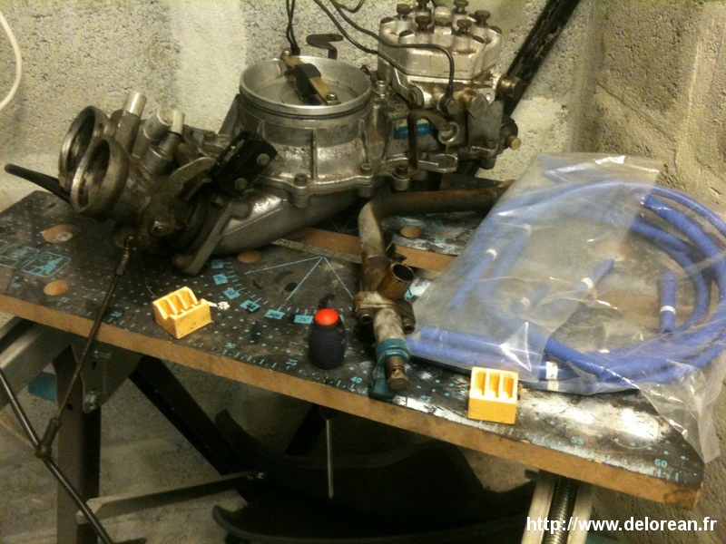

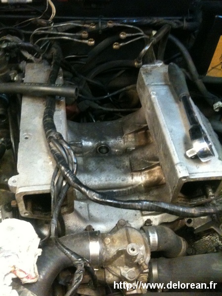

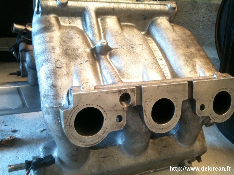

Démontage du gros machin

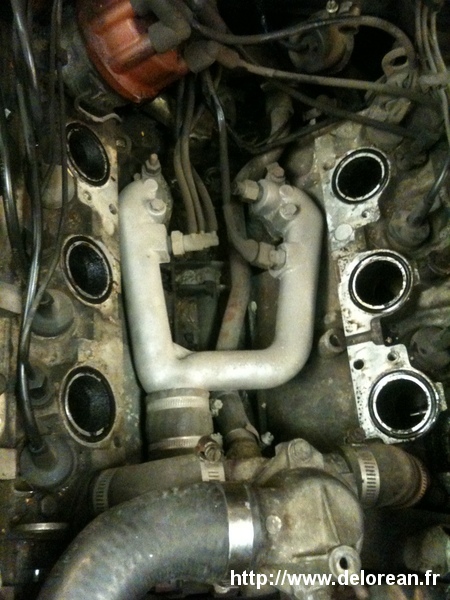

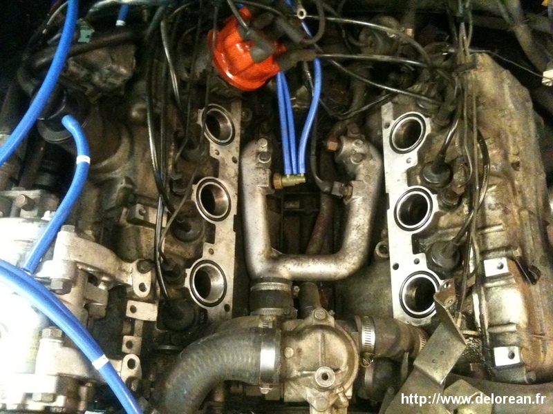

Ca parait un peu fou mais les durites d'air du centre étaient inversées , donc aucune depression lors de l'acceleration...
Nous avons remplacé les joints et les durites
Un pti coup de nétoyage

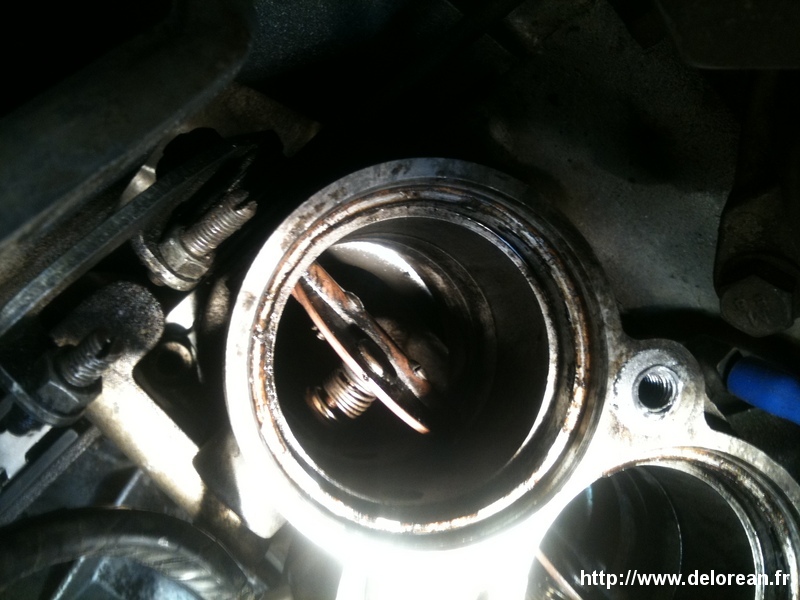

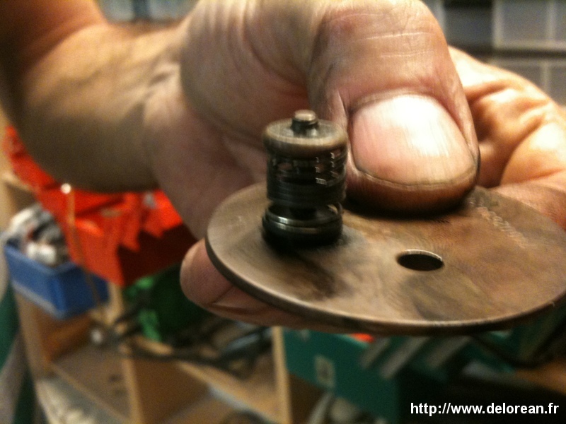

Cyril a découvert ces petits ressorts détendus fixés sur les papillons...
on les a demonté , puis patrice les a retendu .
Je suis passé de 1400t/min a 990 t/min , et plus de reprise ...
Mais c'est encore de trop...
Aujourd'hui je vais interchanger le module de ralenti avec celui de Patrice
car le mien meme fermé laisse passer de l'air quand on souffle dedans...
