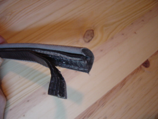

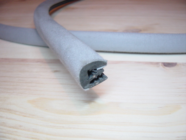

Messagepar MARCUS » Mar 09 Jan 2007 à 21:10

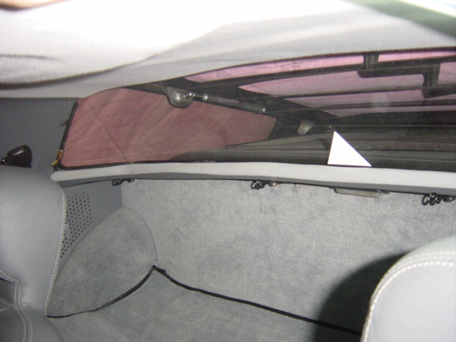

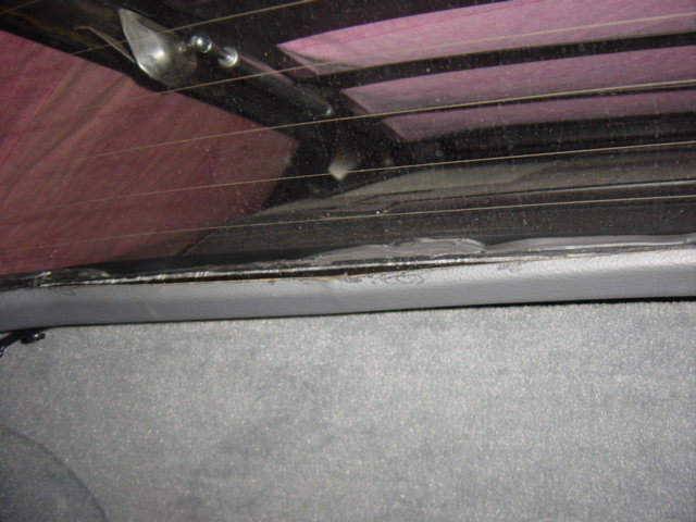

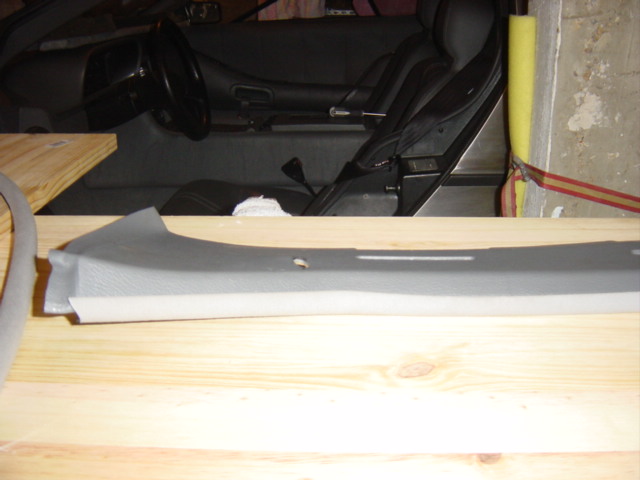

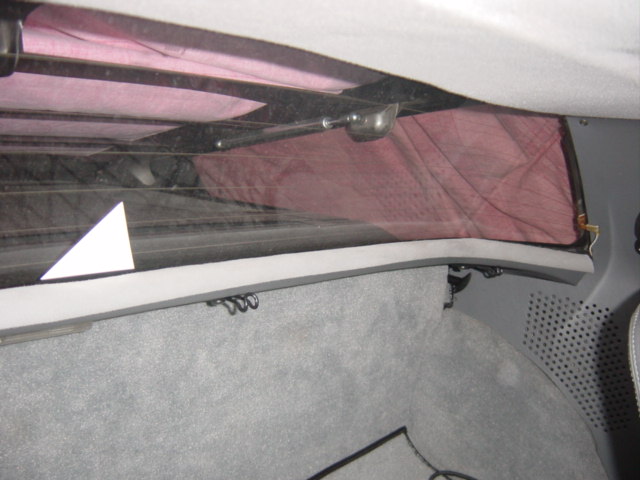

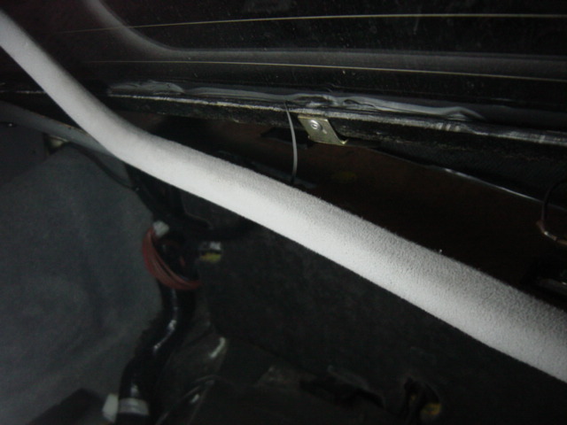

Je reprends l'idée d'Alex pour la finition du garnissage sup de plage AR avec la lunette.
Comme quoi, ça a parfois du bon d'être conservateur, j'ai retrouvé un échantillon de snapon de porte d'ESPACE III.
Première étape, modifer le profil du joint pour supprimer la pince de feuillure de porte et avoir un profil moins épais, puis dépose de la plage après avoir essayer un montage sur place (impossible).
Chaussage du joint et remontage du tout, j'en profite pour remettre les crochet de filet correctement car il tiennent le fond de la plage en place.
Au passage j'ai constaté que le volume disponible et les mousses de callages sur l'envers sont prévues pour l'ajout de HP de gros diamètre. Bon à savoir :wink:
Voila c'est pas long et la finition est franchement plus sympa. Merci Alex pour l'idée :wink:
AVANT :
PENDANT :
APRES :
Jolie non ?
Messagepar alxindahouse » Mar 09 Jan 2007 à 21:51
ha ouais, c est vraiment bien le resultat !!
bon ben ca marche ce truc de recup alors ;)
chouette

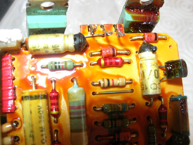

Marcus t'as bien fait de démonter le GC, regarde la gueule des condensateurs :!: il sont a moitié explosés...
c'est pour ça que ça déconnait
Messagepar MARCUS » Mer 24 Jan 2007 à 21:39
He bien :shock:
Moi qui pensai à une opération de maintenance préventive...on est en plein curatif là.
Voila qui explique peut être mon problème de 3ème qui passe pas à froid :?:
Tien c'est marrant il y a du vernis sur le circuit ou bien?
Messagepar Stainless » Jeu 25 Jan 2007 à 12:24
ca l'explique surement.
et oui c'est une couche de vernis
Messagepar Stainless » Mar 30 Jan 2007 à 22:31
Operation réussie, nouveaux triacs et condos ( en jaune ).
je referme tout ca et je réexpedie

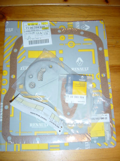

Messagepar MARCUS » Ven 02 Fév 2007 à 17:28

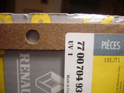

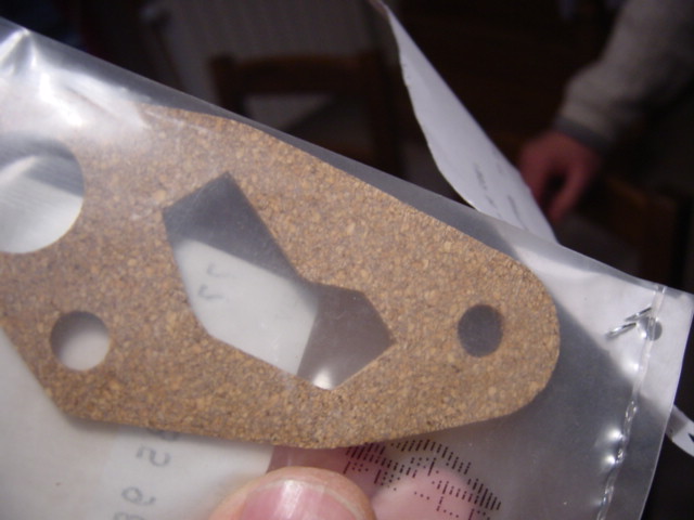

Ca y est, j'ai mes pièces pour l'entretien de la boite, par contre je suis surprie que les joints soient en une sorte de liege :shock:
Faut il les huilés avant montage ?
Autre question, qlqun a t il les couples de serrages pour la crépine et le carter ?
Messagepar Stainless » Ven 02 Fév 2007 à 19:27
Carter : 3-4 Nm.
N'oublie pas de recuperer les petites entretoises de l'epaisseur du joint et sur chaque vis.
la crepine n'est pas spécifiée.

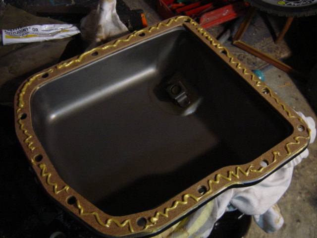

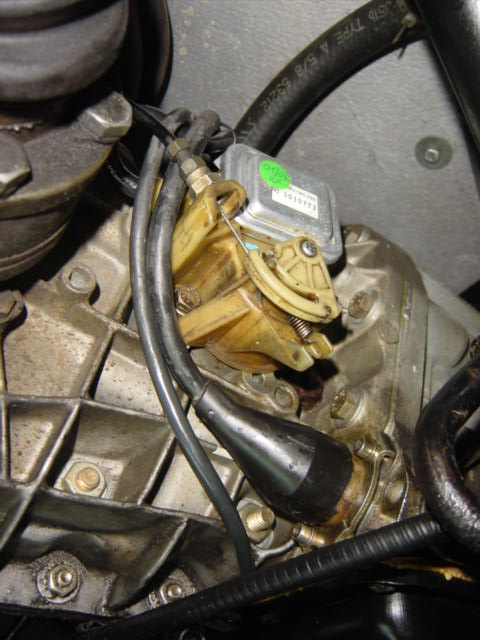

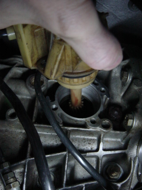

Messagepar MARCUS » Mer 07 Fév 2007 à 22:20

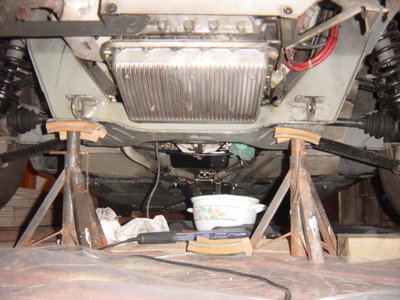

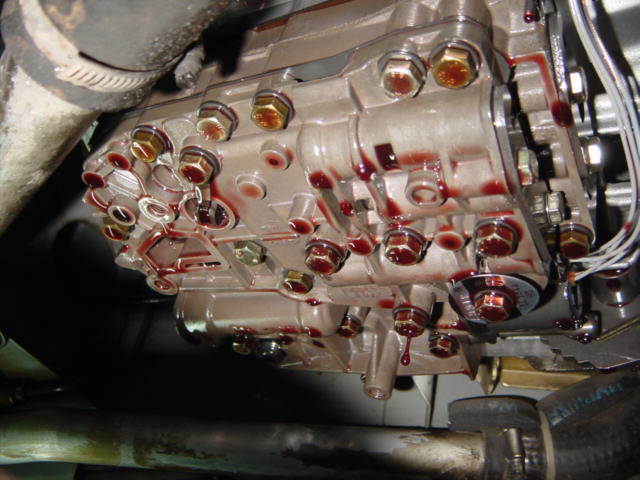

Qlq news de VIN3308, profitant de la période hivernale, il est temps de passer au choses sérieuses. Au programme un peu de maintenance préventive ou currative tout compte fait...
Vidange de la boite, dépose du GC et du "door lock module" pour un update des composants à risques. Merci à Raphaël pour la manip et à Edoardo et Eric pour les composants :wink: .

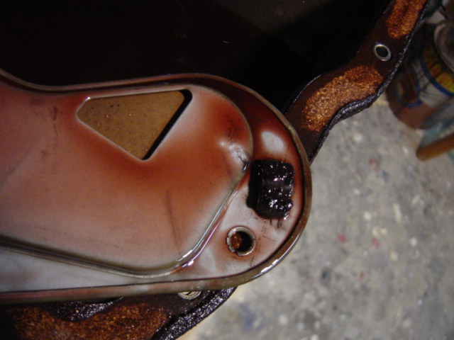

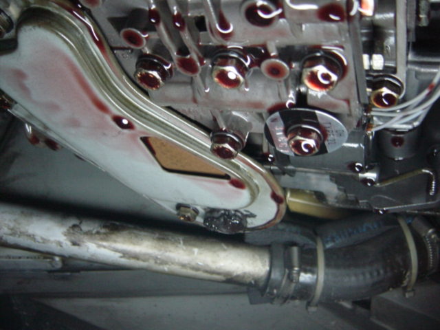

Puis, dépose du carter de boite et remplacement de la crépine, du joint de crépine et du joint de carter, avec une bonne séance de néttoyage au passage.
Enfin remontage de tout l'toutim et remplissage de la boite.
Prochaine étape, un test sur route...dès que la météo sera plus favorable :x
Qlq photos pour illustrer tout ça.
Même sur chandelles, faut pas être trop gros pour bosser là dessous !
Crépine en moins

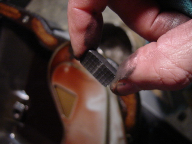

Le petit truc crado là sur la crépine, c'est un aimant pour éviter les résidus ne se balade dans la boite...
Y'a pu qu'à...

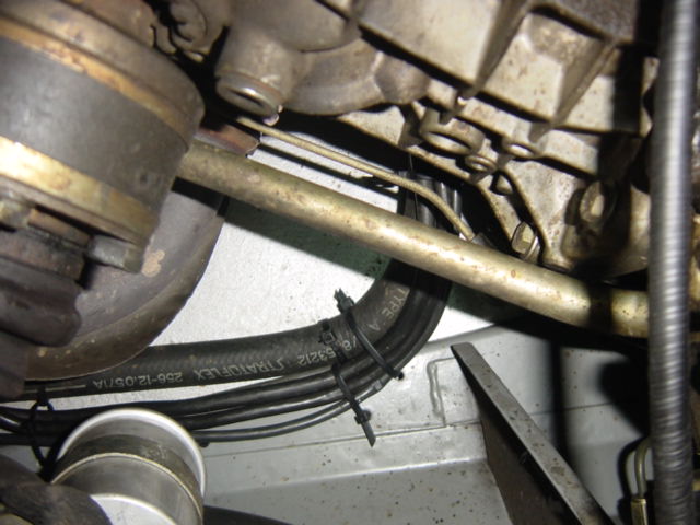

Un peu d'hygiène faisceaux histoire de mettre de l'ordre et de faire les choses dans les règles.

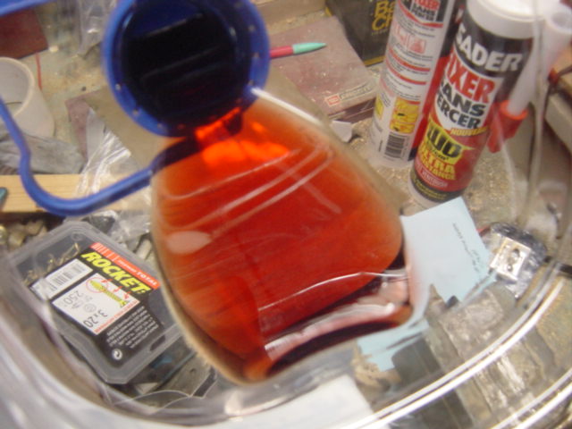

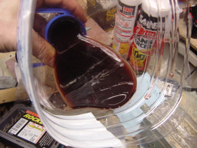

Là une huile de 25 ans
Là une huile neuve...sans commentaire...

Messagepar mike_84 » Jeu 08 Fév 2007 à 09:03
Marcus il y avait beaucoup de limaille dans ton huile ?
Le dextron puait le cramé ?
