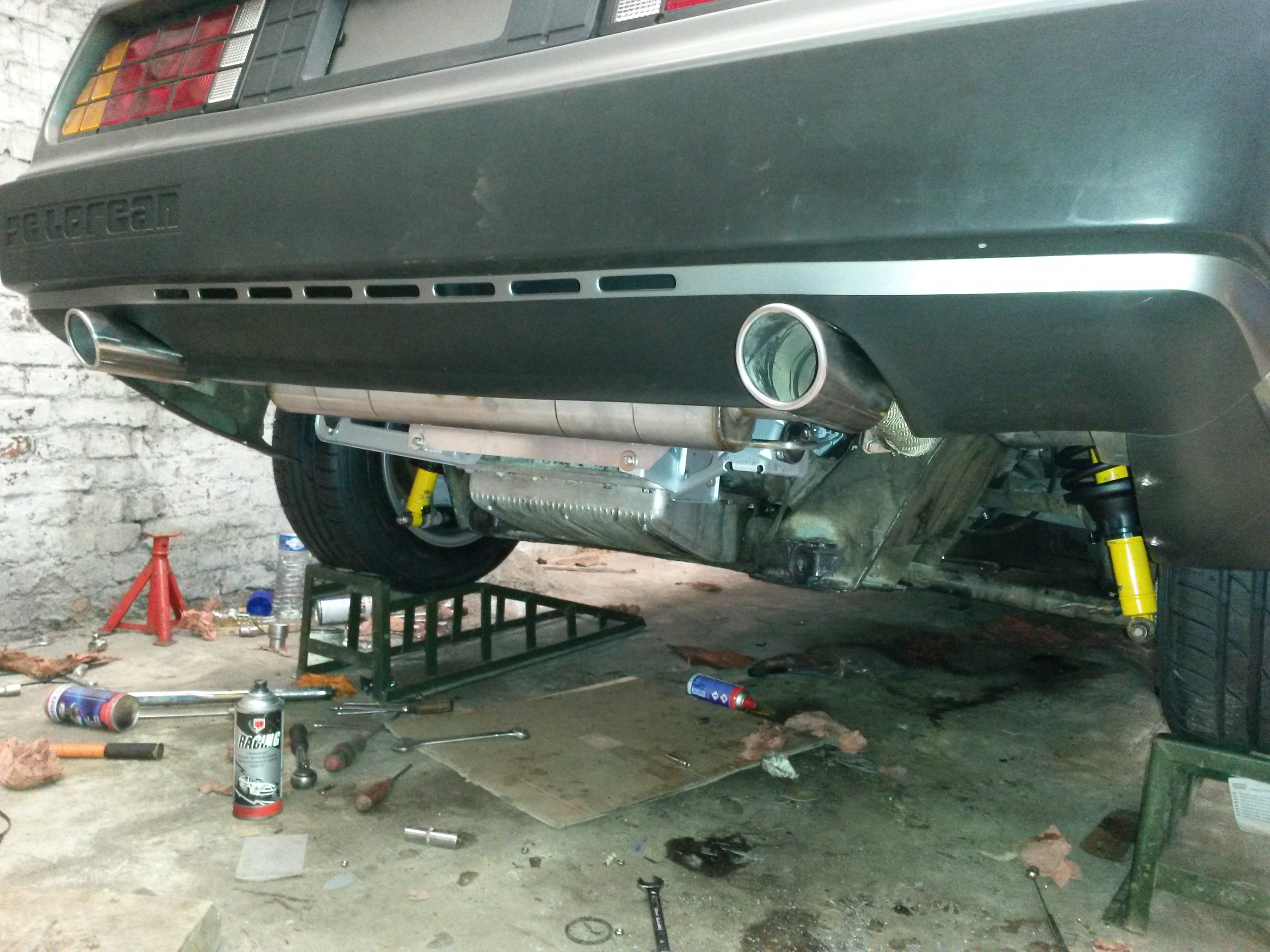

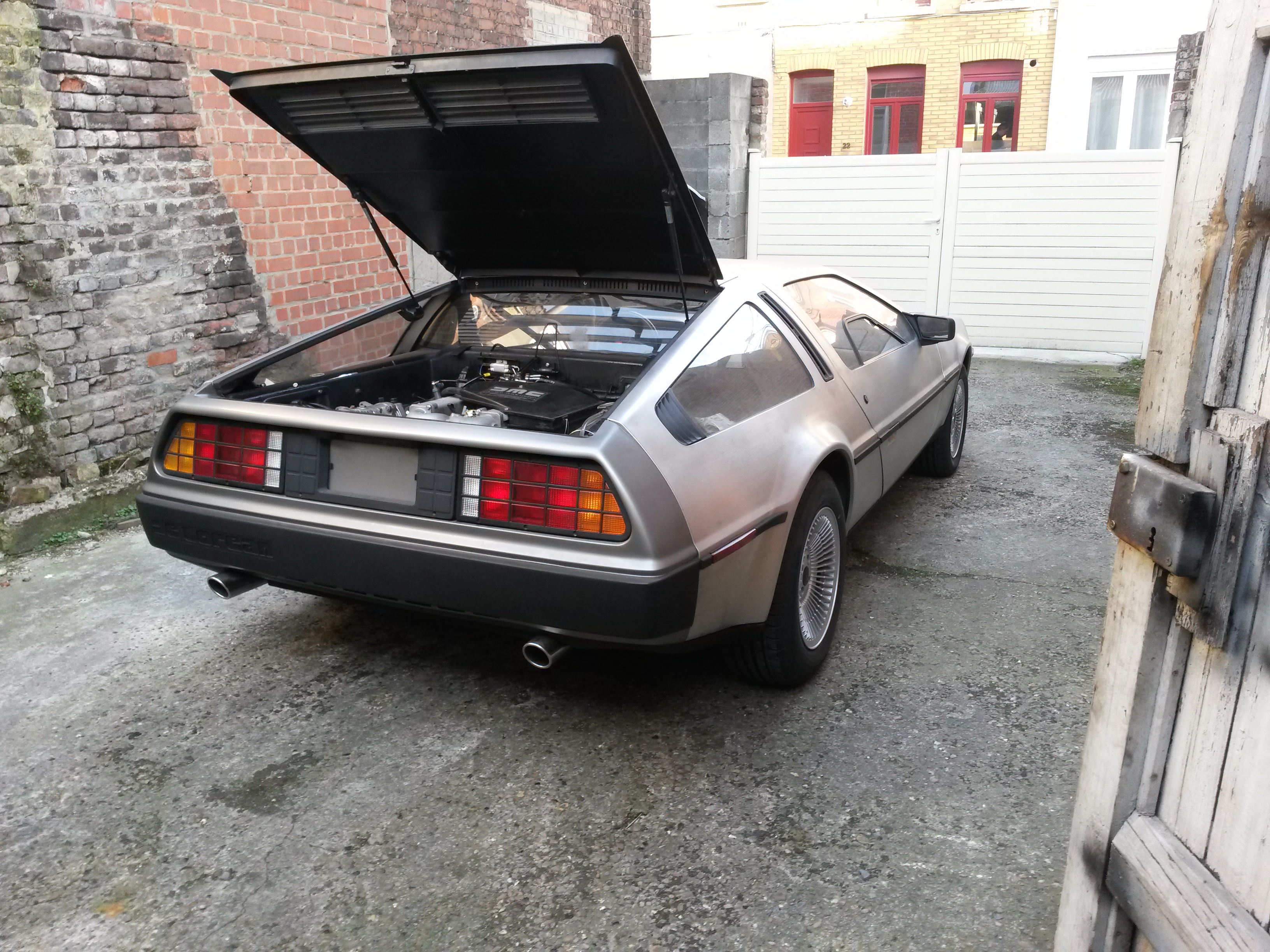

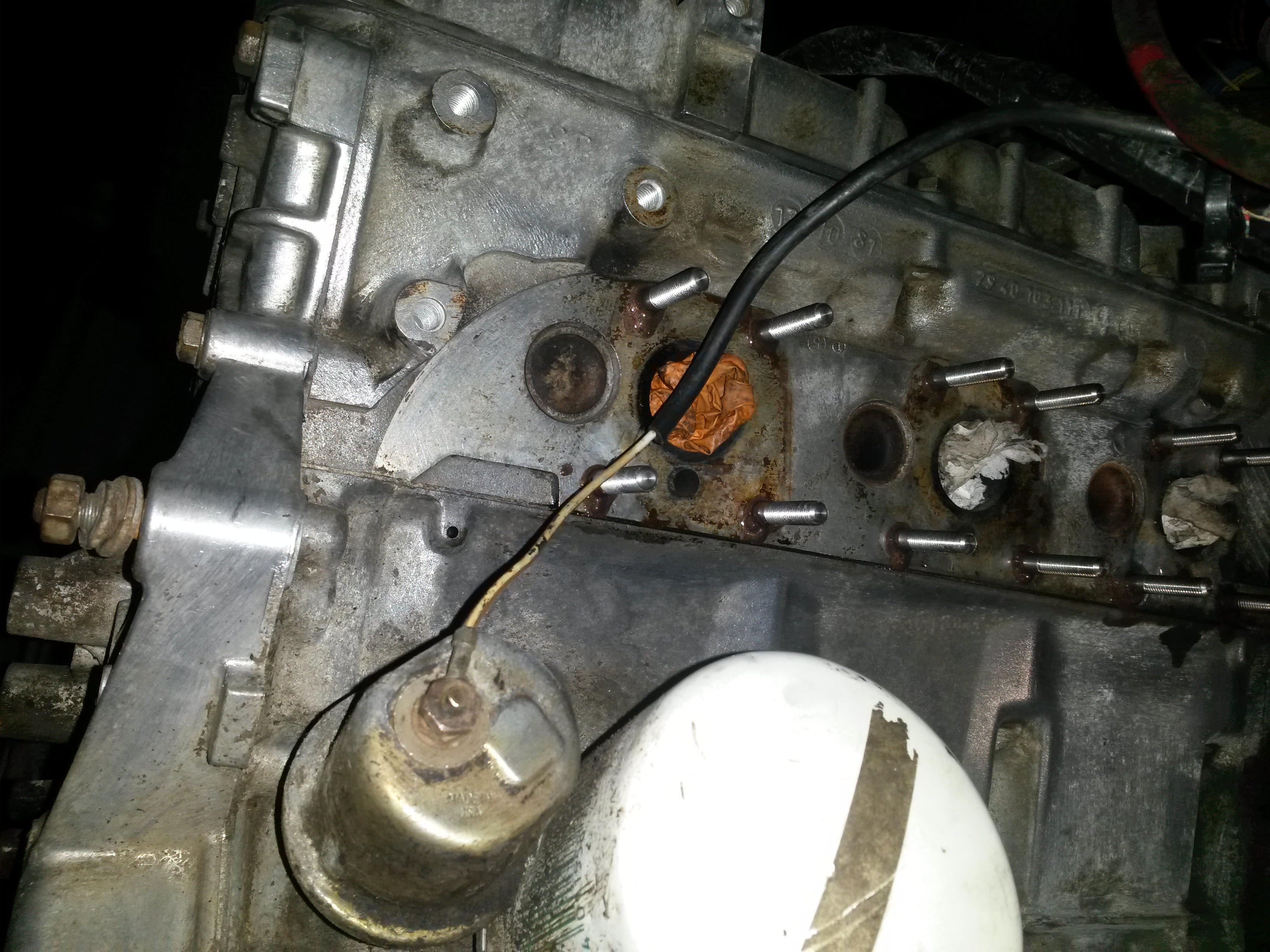

Pose des goujons inox d'échappement
Les jantes étant parties en décapage puis thermolaquage 15318 était bien triste en ce mois de janvier :(
Bandage des collecteurs et intermédiaires, plutôt fier de moi :)

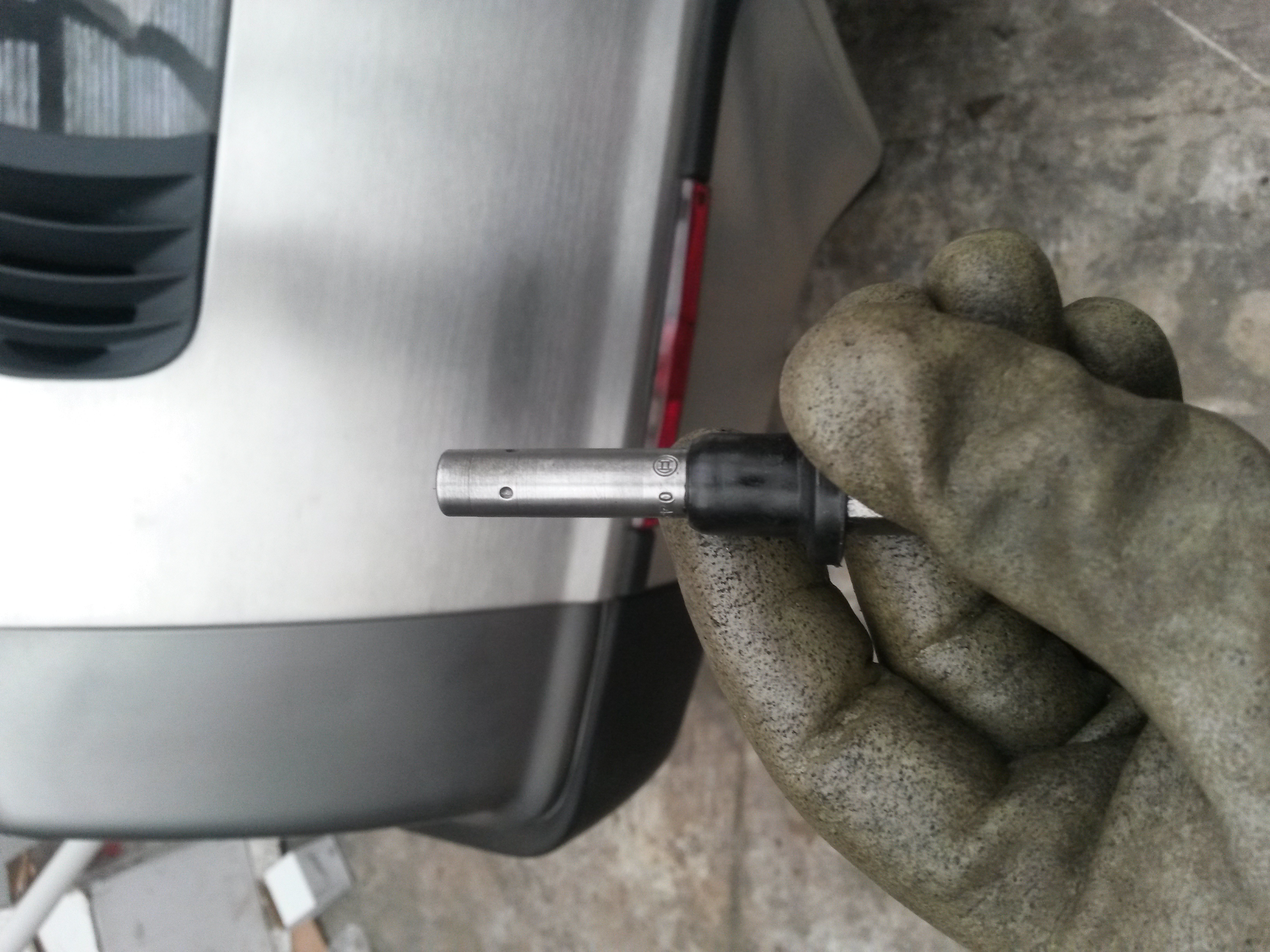

Pendant ce temps, j'ai fait nettoyer, réviser et tester les 6 injecteurs par Telle à Tournai en Belgique (agent Bosch) qui possède le banc pour tester les injecteurs K-jet, bilan les miens cracher pas top au début du test puis avec le nettoyage ils ont retrouvé leur jets optimaux :)

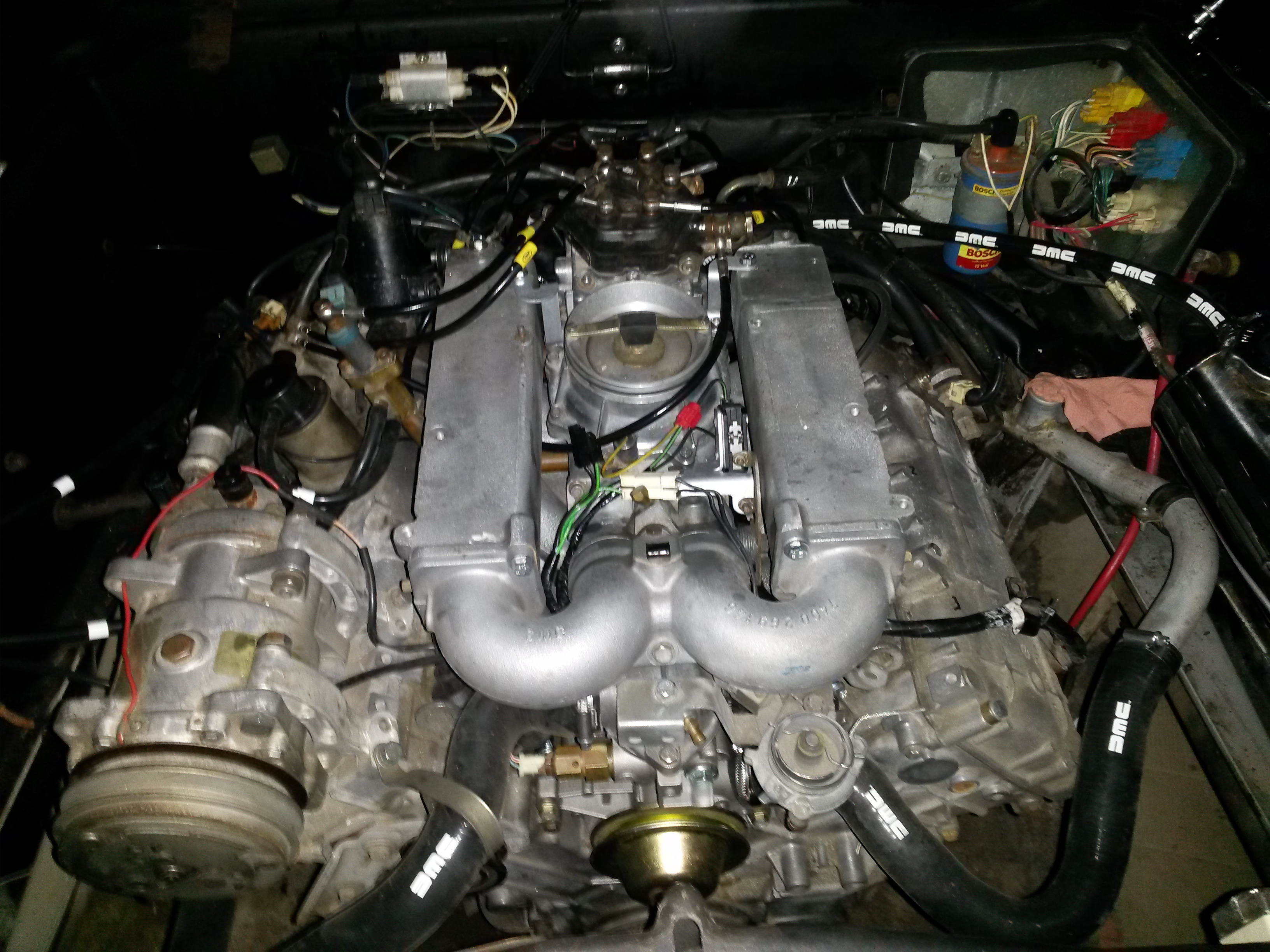

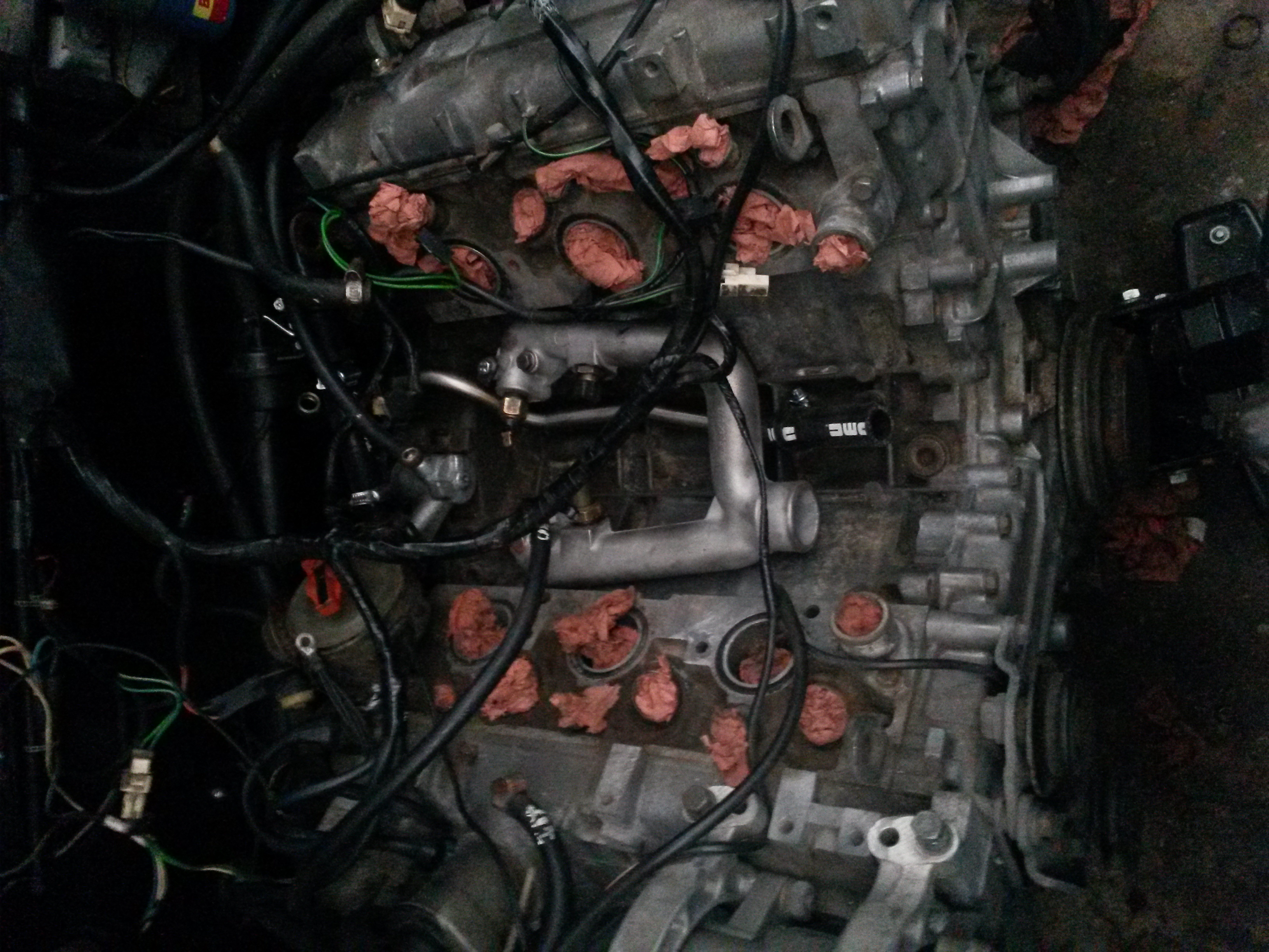

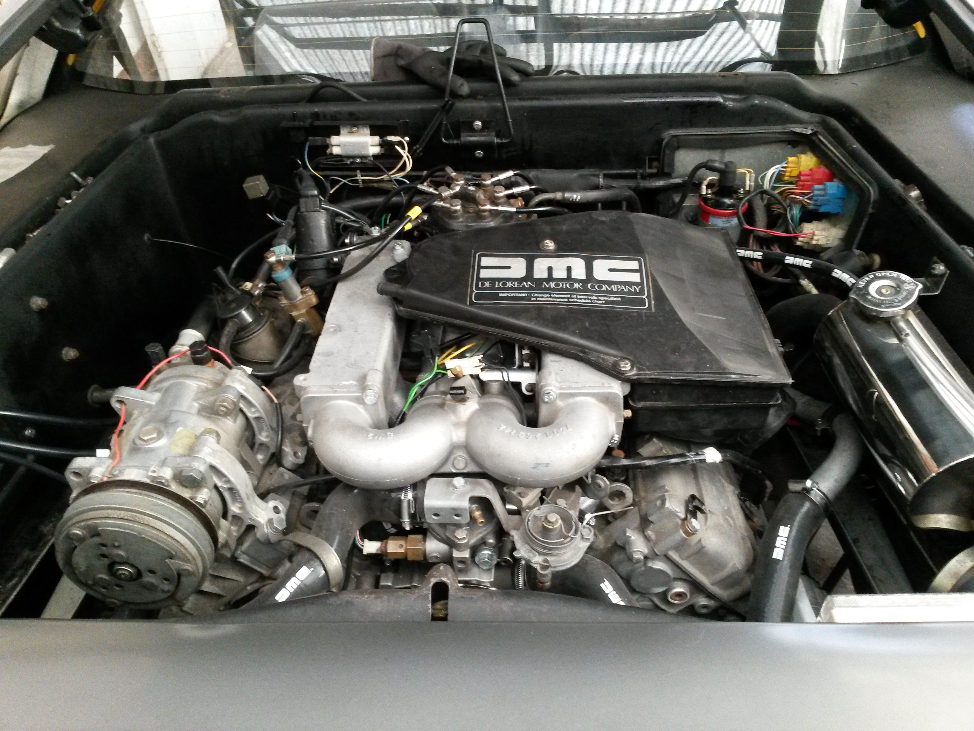

Remontage avec changement de quasi tout ce qui est possible de changer, durite du fond de la VDM en inox car celle d'origine était bien oxydée, les bougies NGK iridium, les nouveaux fils de bougies 8mm, nouveau doigt et tête d'allumeur, nouveau T et vanne de chauffage, mise en place des durites d'injection HEL, nouvelle pompe à eau avec nouvelle poulie et nouveau thermostat.
Comment souvent les séances se termine à la nuit tombée ici durites de dépression neuves en place Kjet, etc... Nouveau bocal inox
Très récemment je me suis fait plaisir et ai changé les durites d'arrivée et de retour d'essence ainsi que les durites et la vanne de cadence par du neuf :) je referai une photo

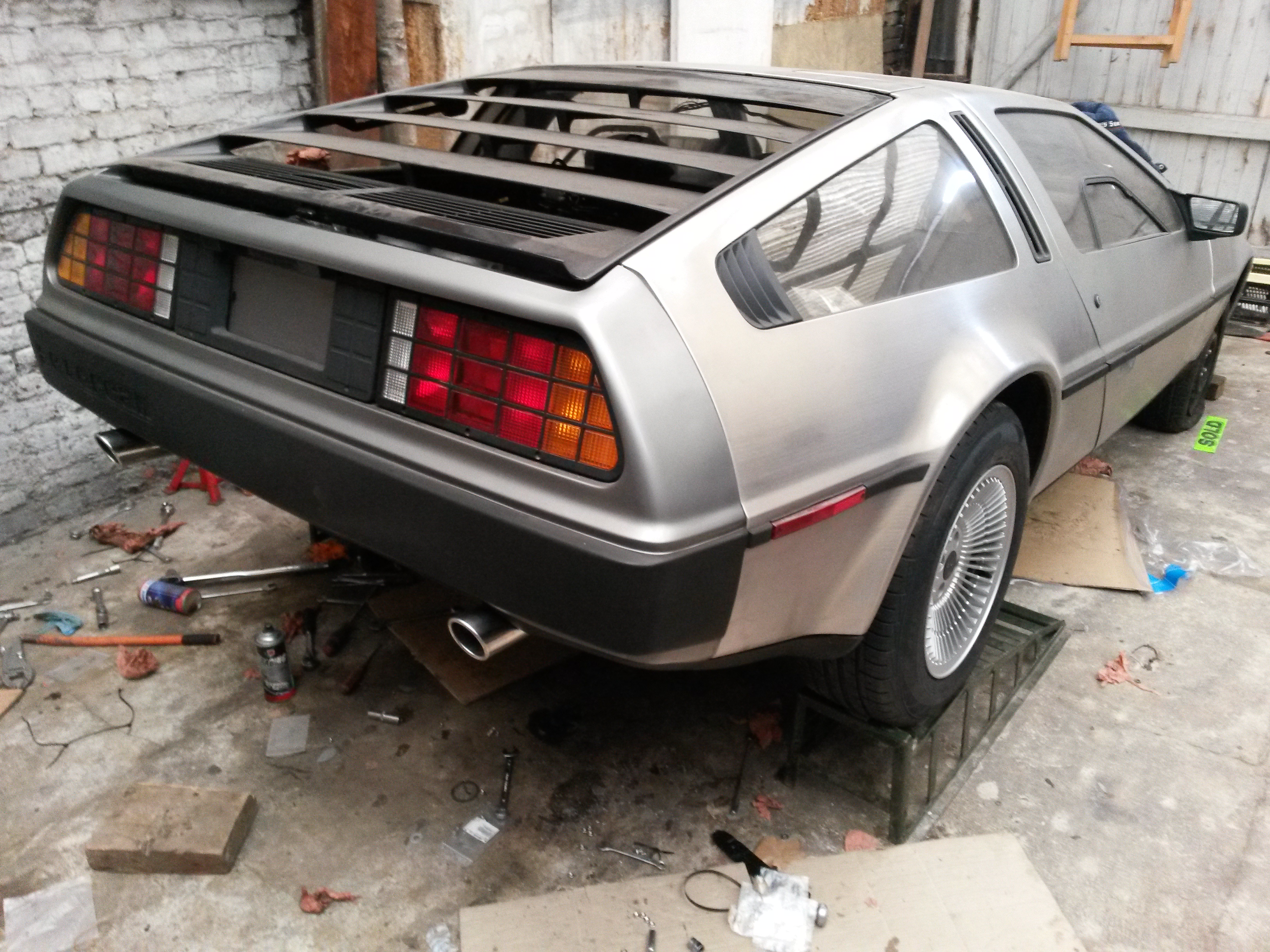

Remontage de l'échappement inox des amortisseurs arrieres Spax, nouveau démarreur, ai remonté l'ancien alternateur et ai gardé le neuf en secours, ça reprend forme surtout avec les jantes revenues du thermolaquage avec 4 pneus neufs!!!

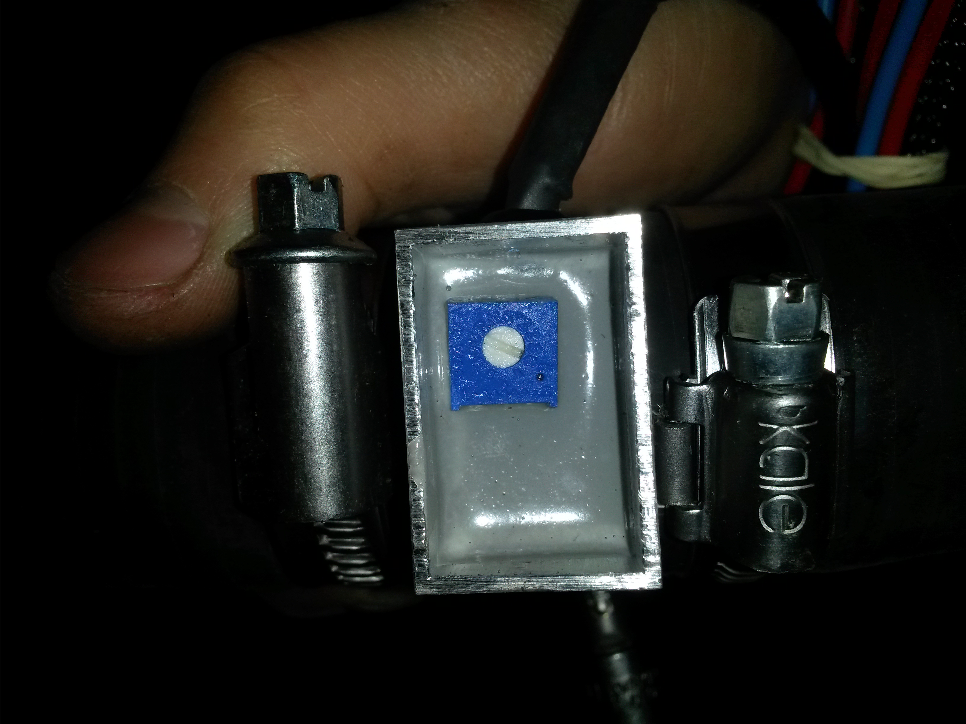

Mise en place de la sonde revotec

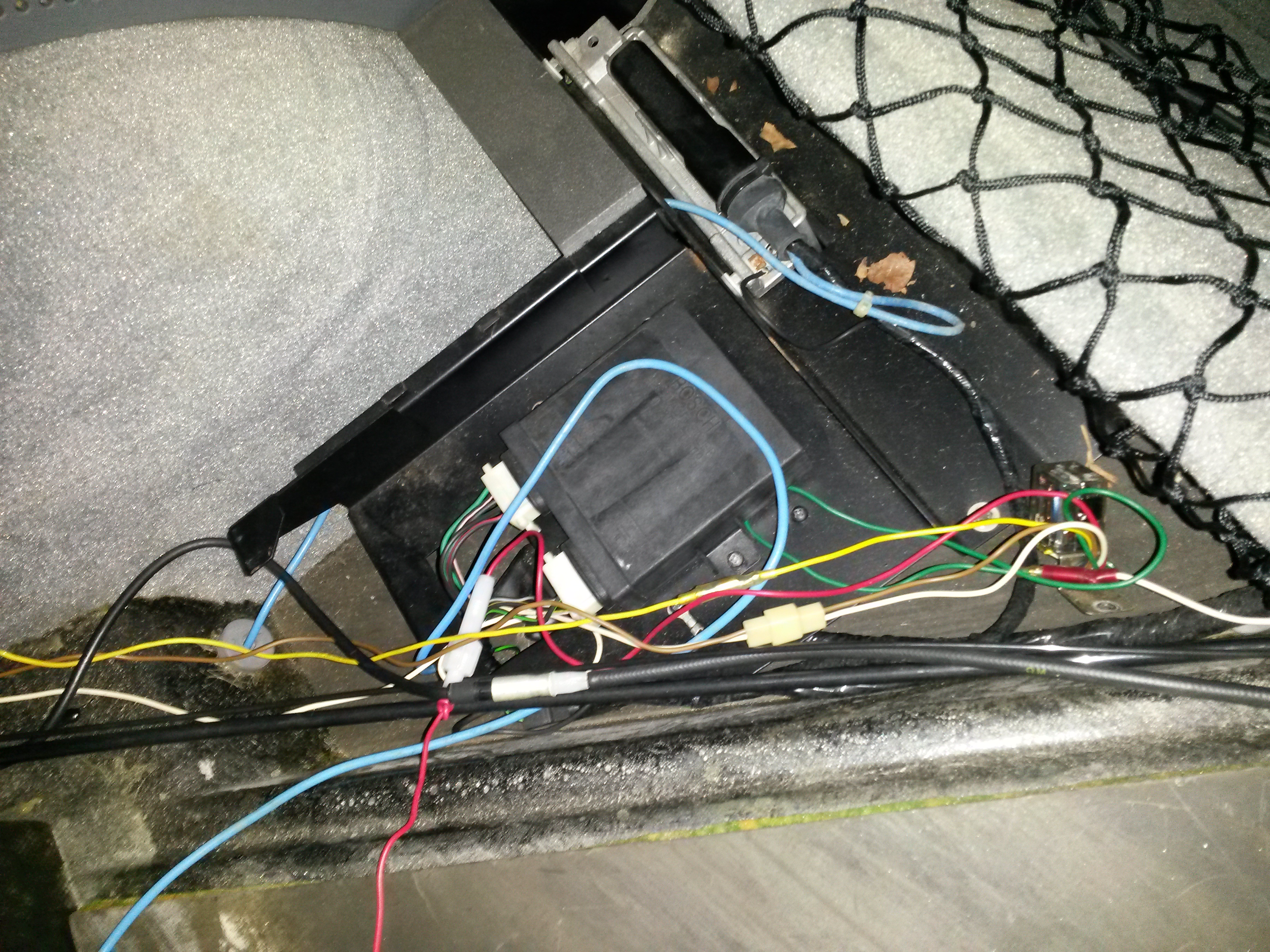

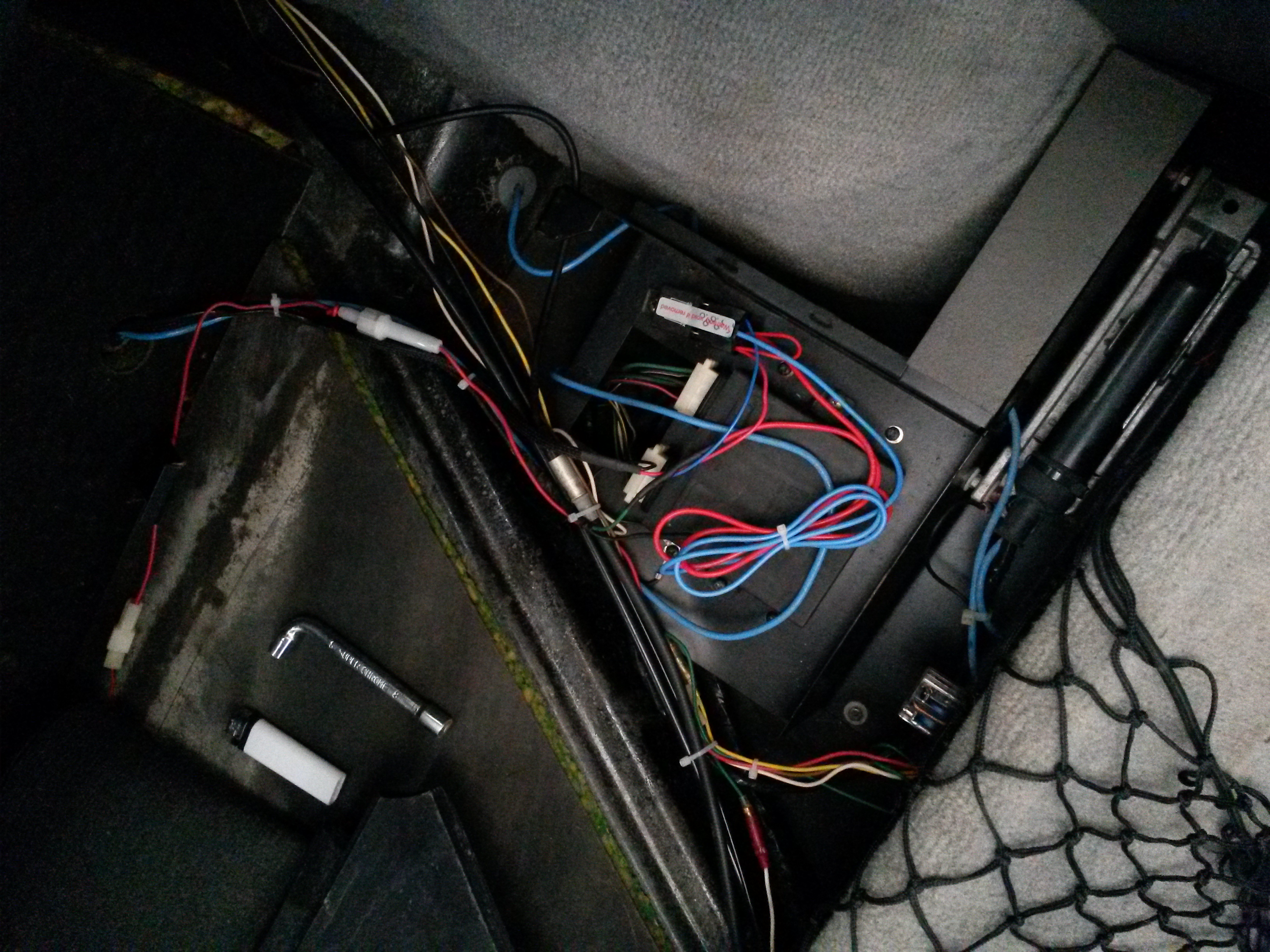

Après que mon pote ait terminé le remplacement des relais, breakers, relai rpm, nettoyage et resserrage des cosses etc....

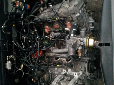

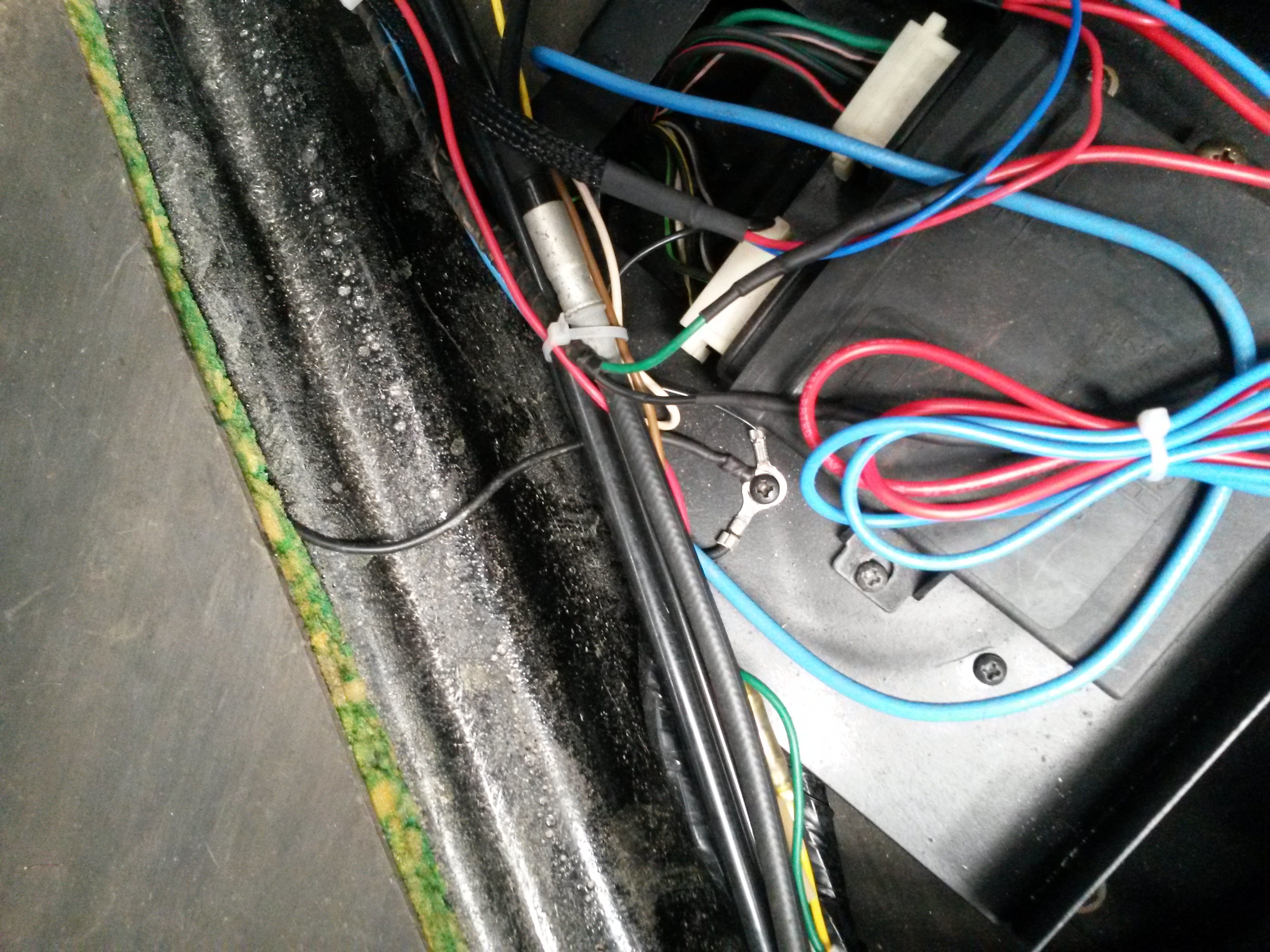

Je me suis penché sur le compartiment ecu de ralenti, allumage etc...
Et bah c'est le bordel!!! Comment ont-ils pu commercialiser ça!!!

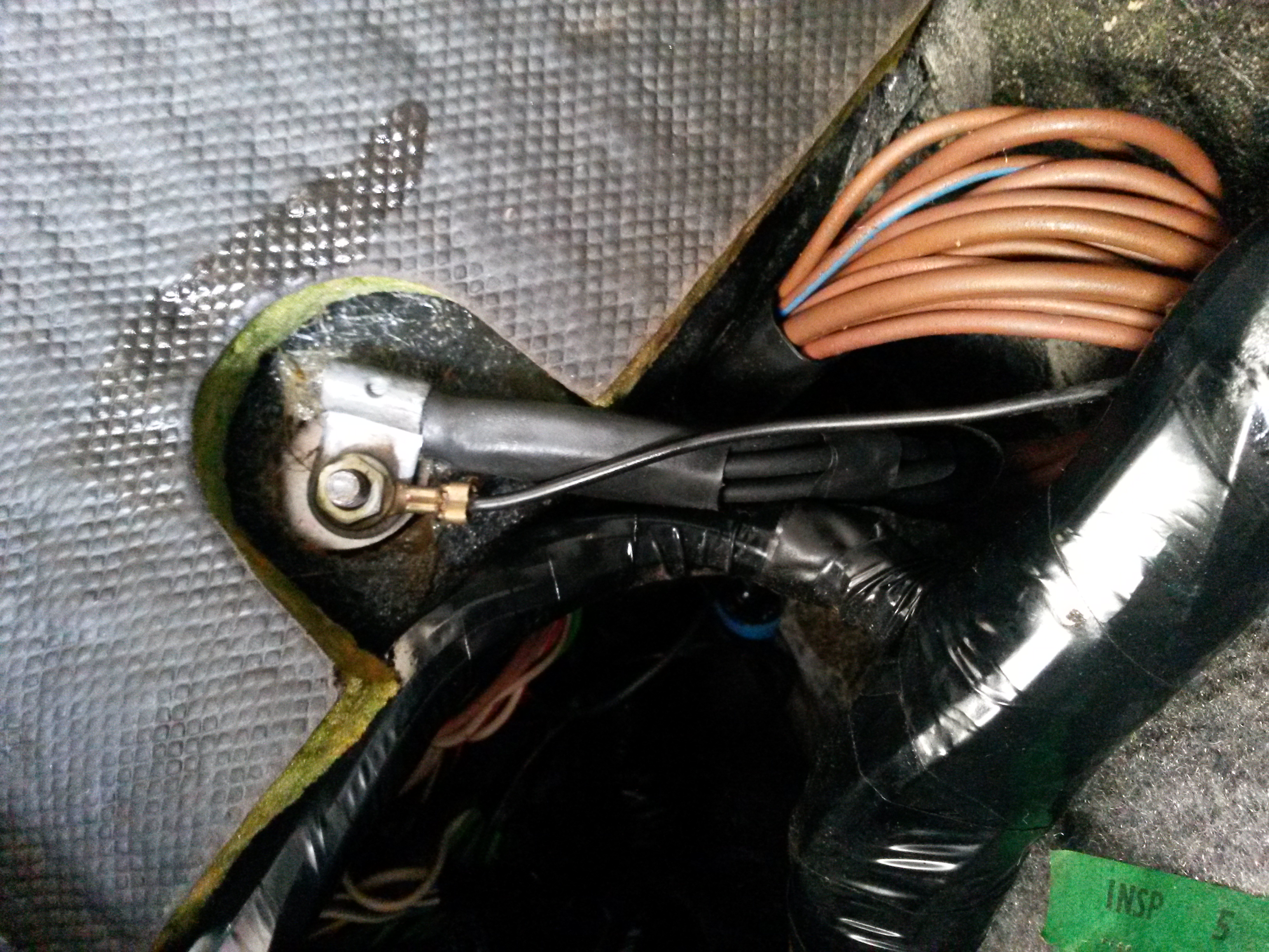

Après un peu de rangement, nettoyage, l'ajout du cablage de la sonde revotec et l'ajout d'une masse ça présente mieux!!
Ajout de la masse

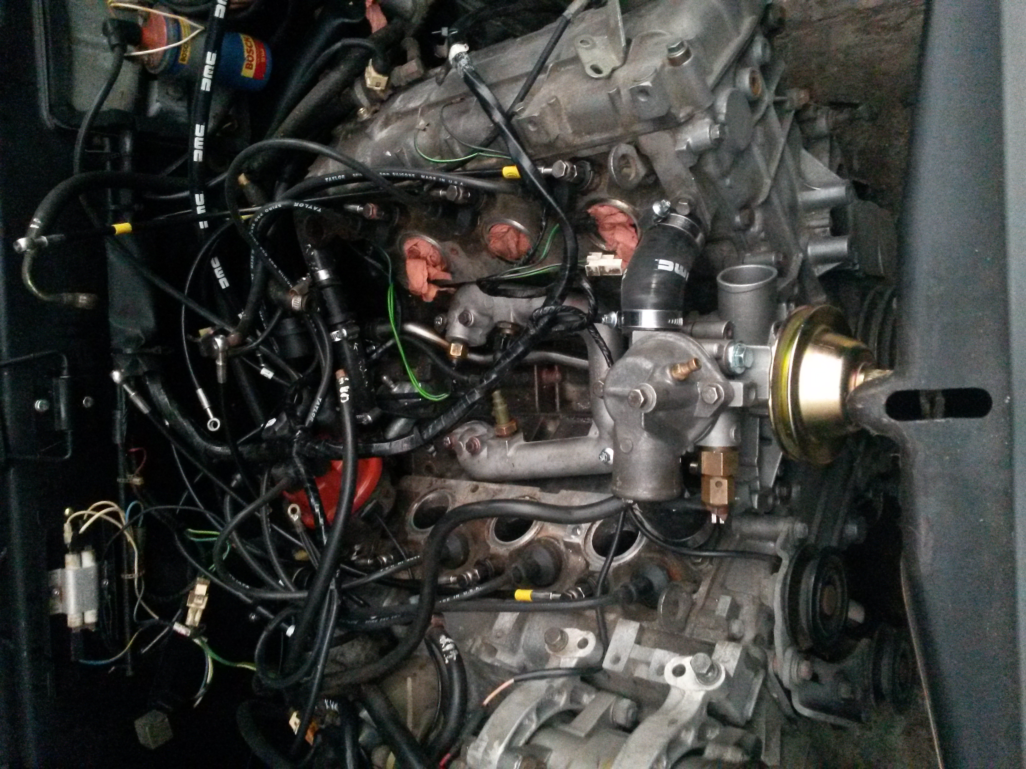

Vue d'ensemble avec la nouvelle bobine MSD, le moteur a été vidangé avec remplacement du filtre à huile, filtre à air et filtre à essence, j'ai aussi déposé la pompe à essence, ai nettoyé les cosses et ai inspecté le réservoir qui était propre, je pense que ça a été nettoyé avant la vente car la durite qui va de la pompe au puisard était mal mise et s'est entaillée au niveau de la pompe, je l'ai donc très légèrement raccourcie ;)

Et là pas moyen de démarrer, je me suis dit qu'il y avait une prise d'air quelques part, dépité!
Mon père arrive, me demande s'il peut essayer et bim elle a démarré au quart de tour, joie immense!!
Après purge du LR et réglage de la sonde revotec, petite vidéo et comme vous le verrez le ralenti est haut, j'ai découvert plus tard que l'orifice de réglage de richesse non bouché créait une prise d'air, d'où la difficulté de démarrer...

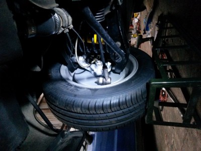

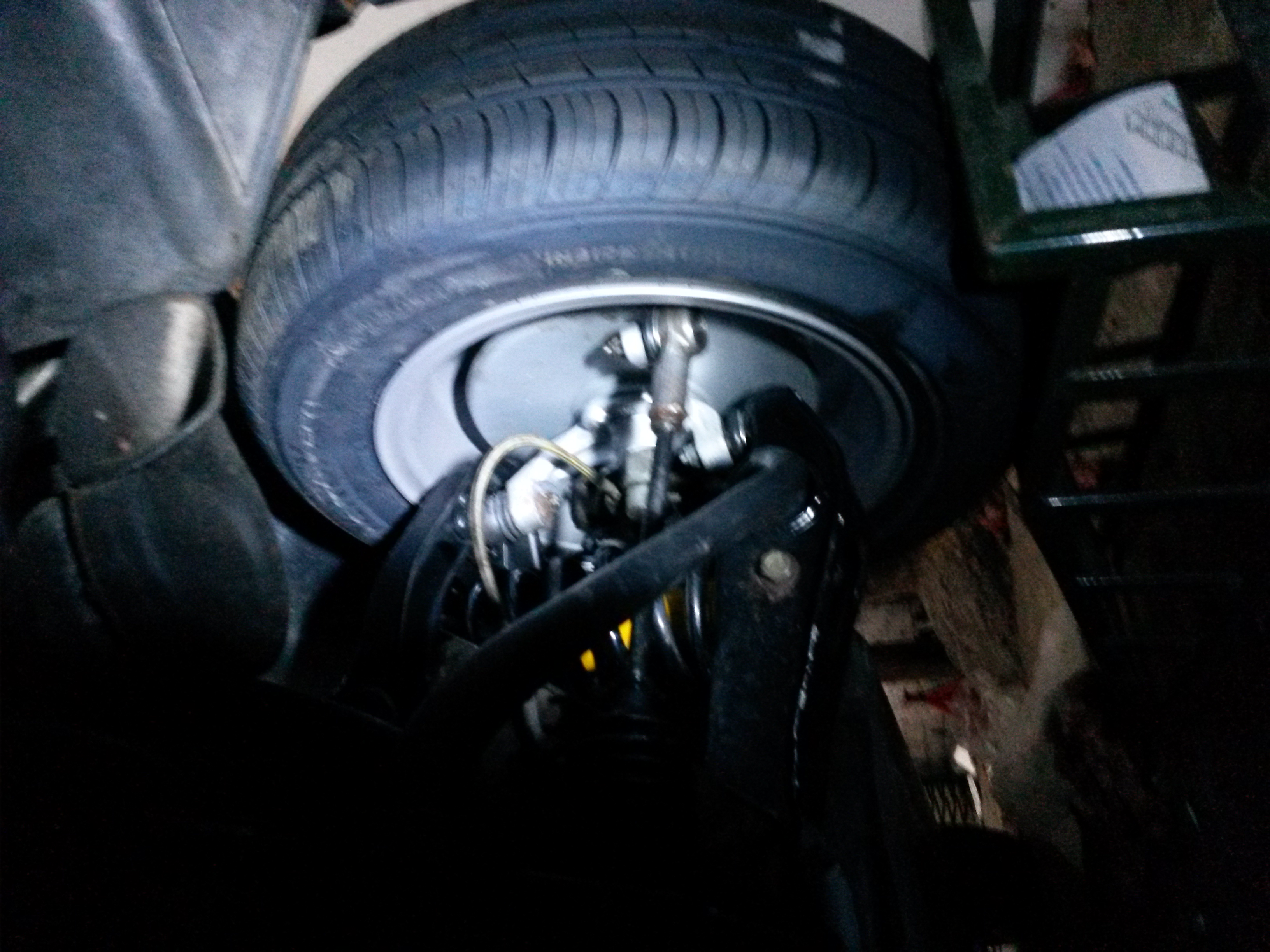

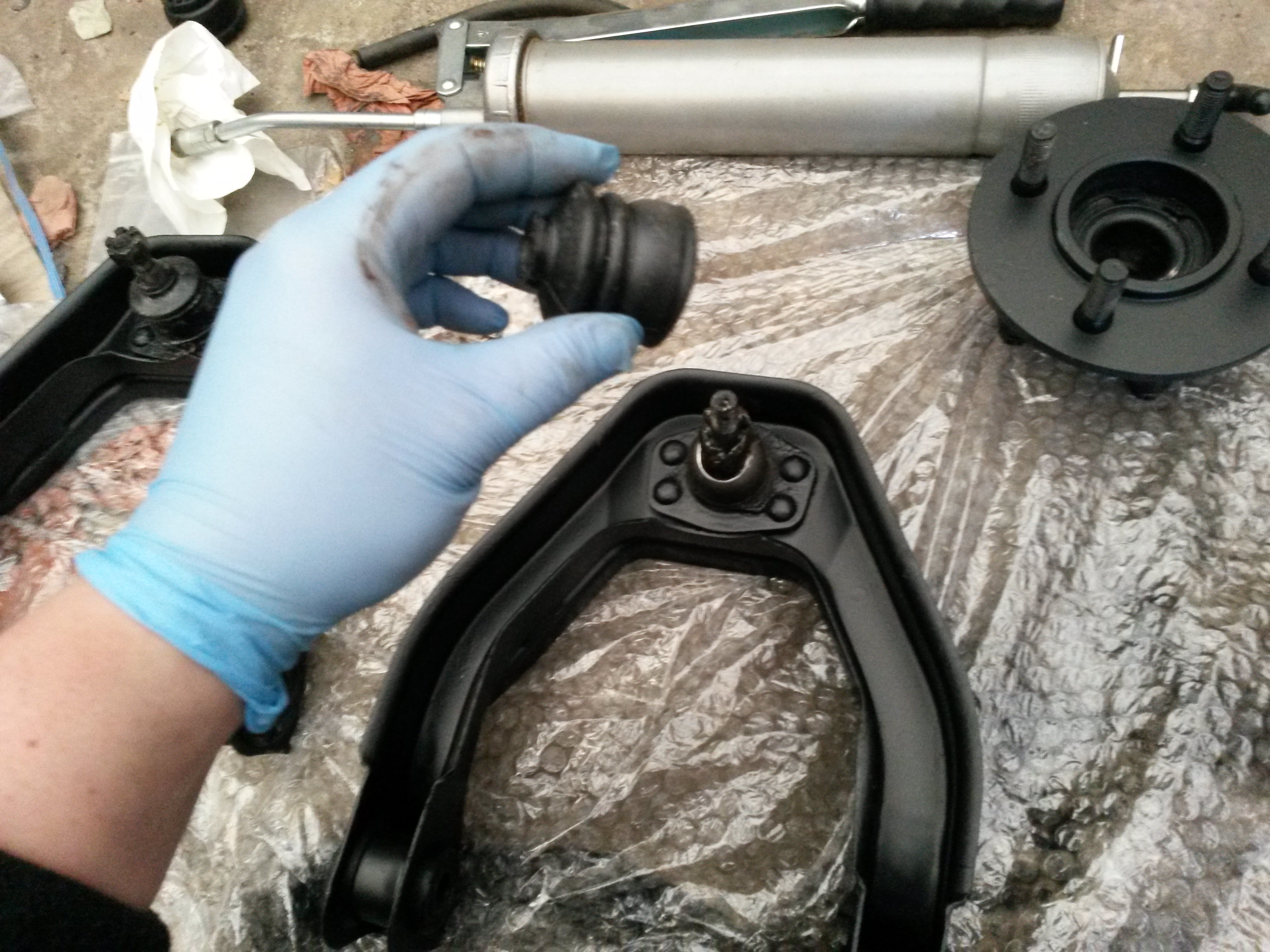

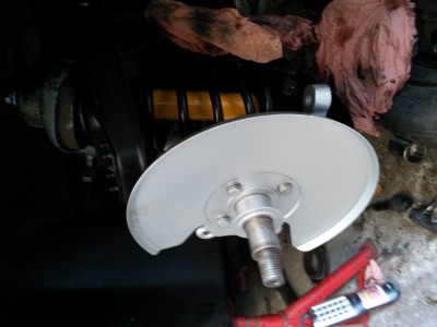

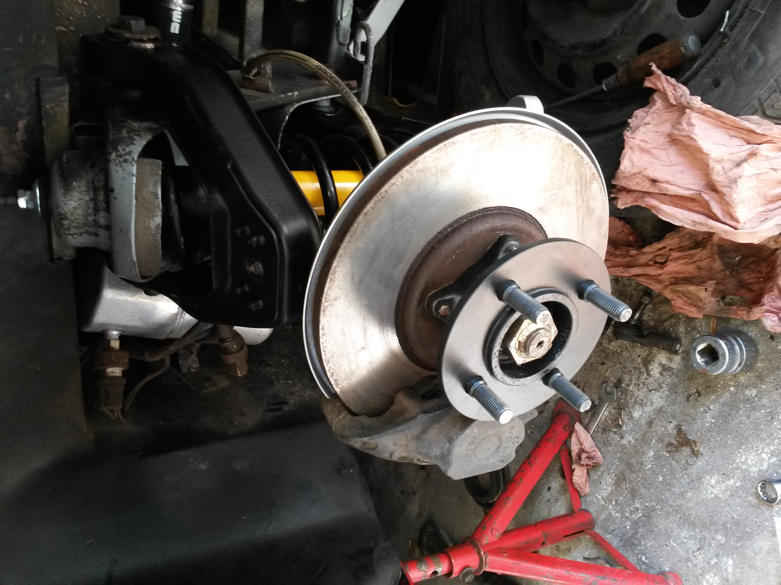

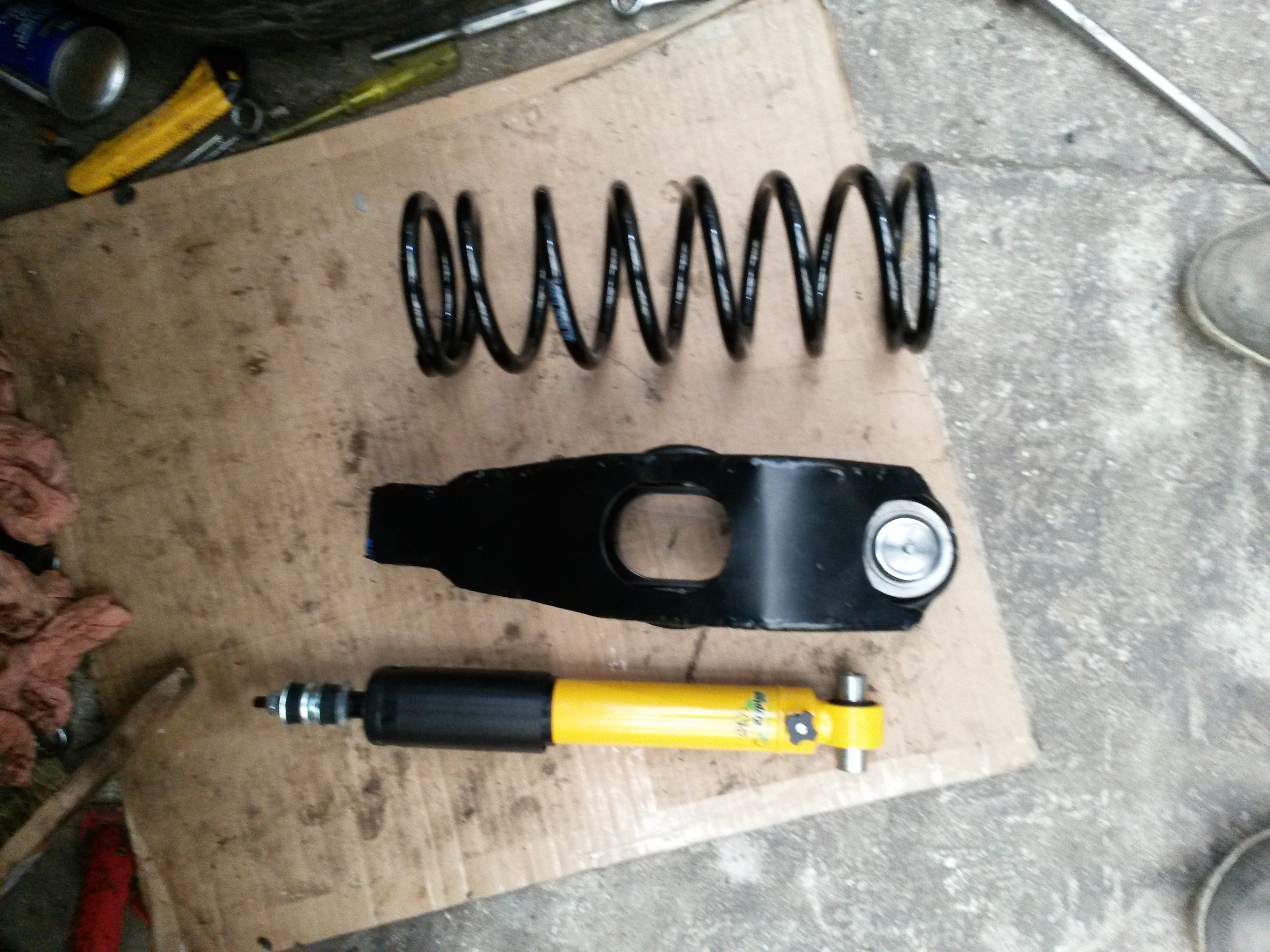

Je me suis donc penché sur le train avant avec le montage des spax, j'ai donc commandé les bagues aux bonnes dimensions, nouvelles coupelle caoutchouc des ressorts, nouvelles rotules de direction et nouveau soufflets de rotule de triangle sup
Je me suis fait un gros plaisir avec les ressorts DMC europe et les bras reconditionnés et renforcé du club UK avec nouvelles rotules :D :D
Changement des soufflets de triangle sup et graissage de toutes les rotules du train avant!
Y a plus qu'à, aucune difficulté au démontage, on met un coup de peinture pour faire propre au remontage surtout avec toutes ces pièces neuves :)

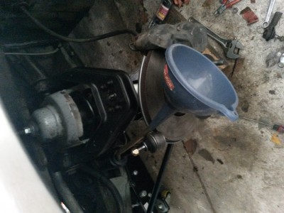

Remplacement des soufflets de direction, nouvelles rotules, remplissage avec les 18cl d'huile 75w80 truc!

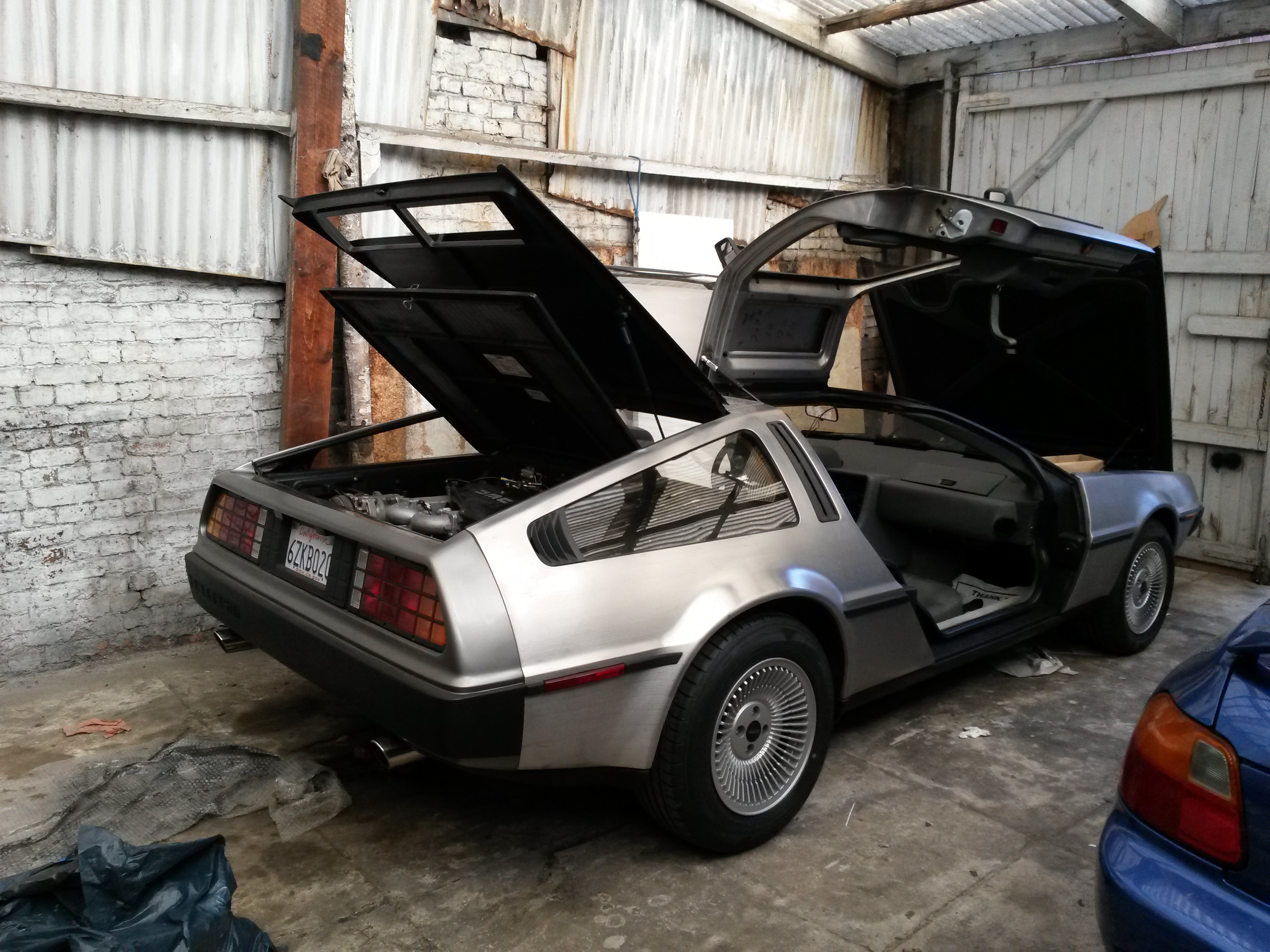

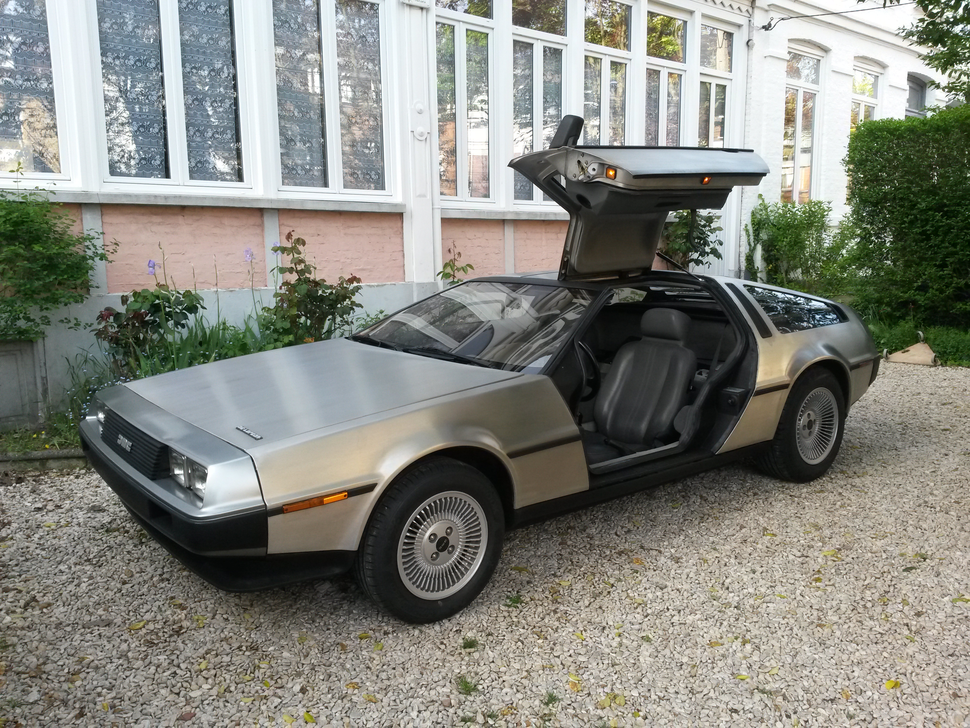

Elle a donc pu sortir pour la première fois du garage le 26 mars 2017, pfiou!!!

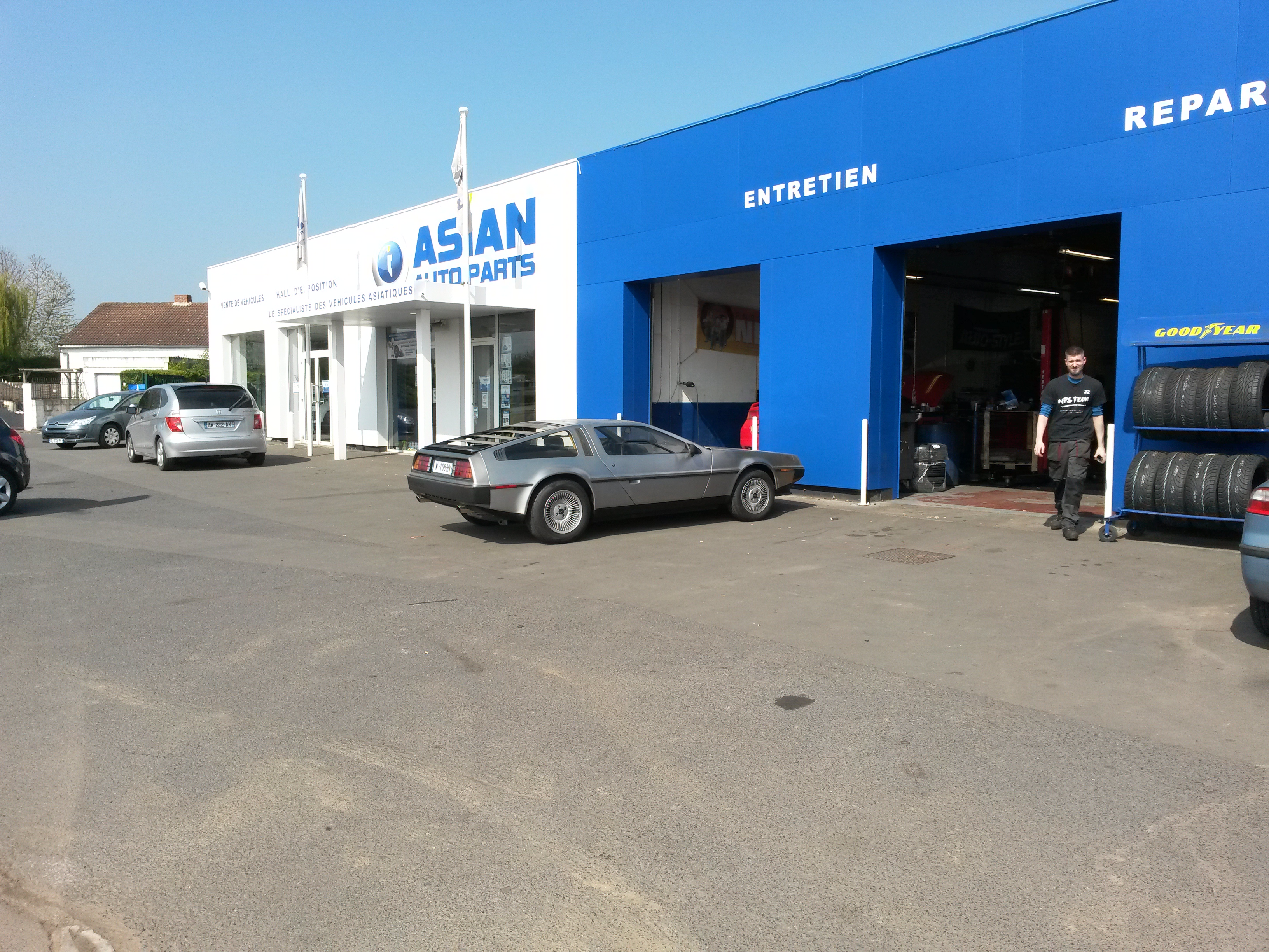

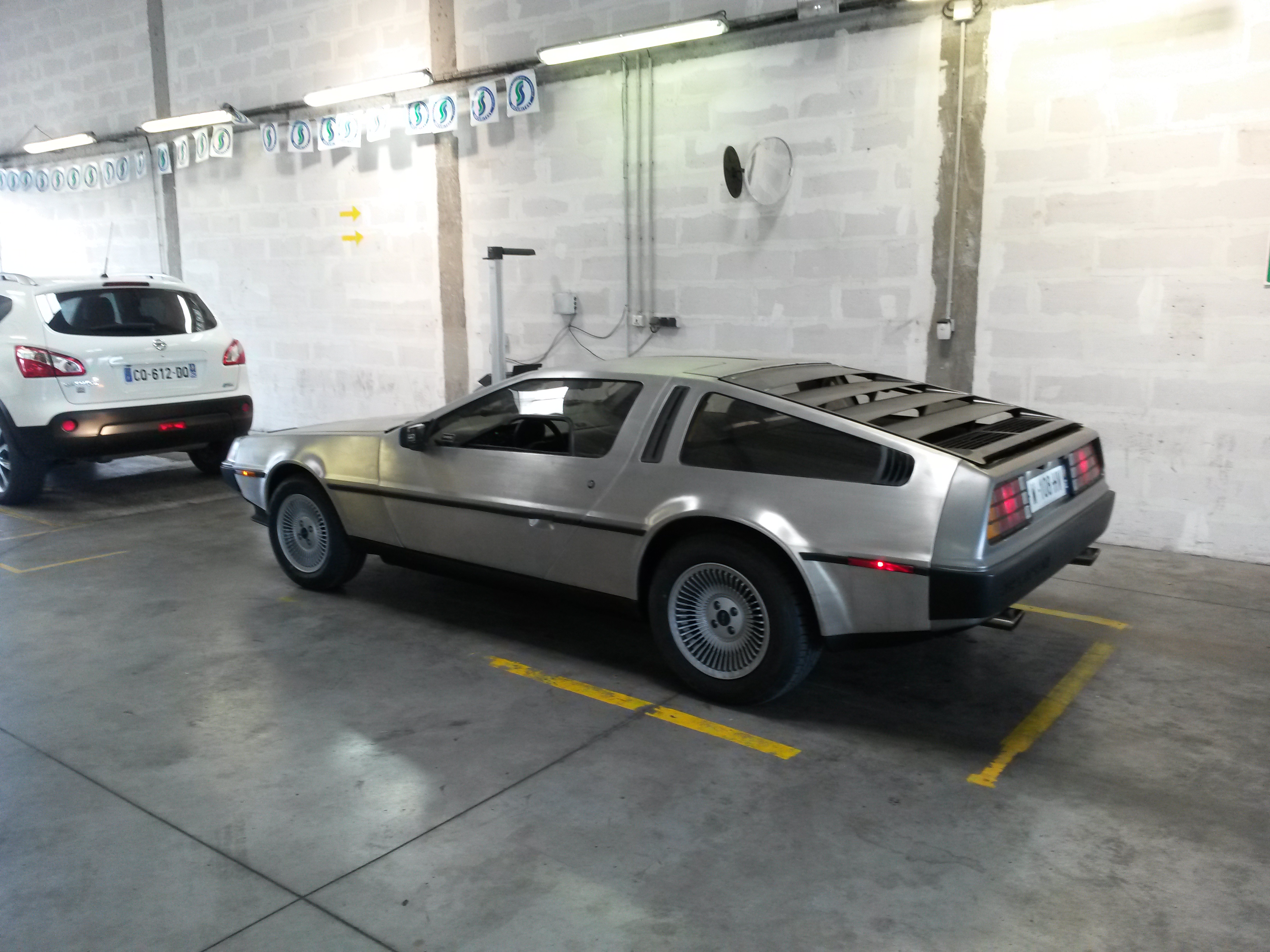

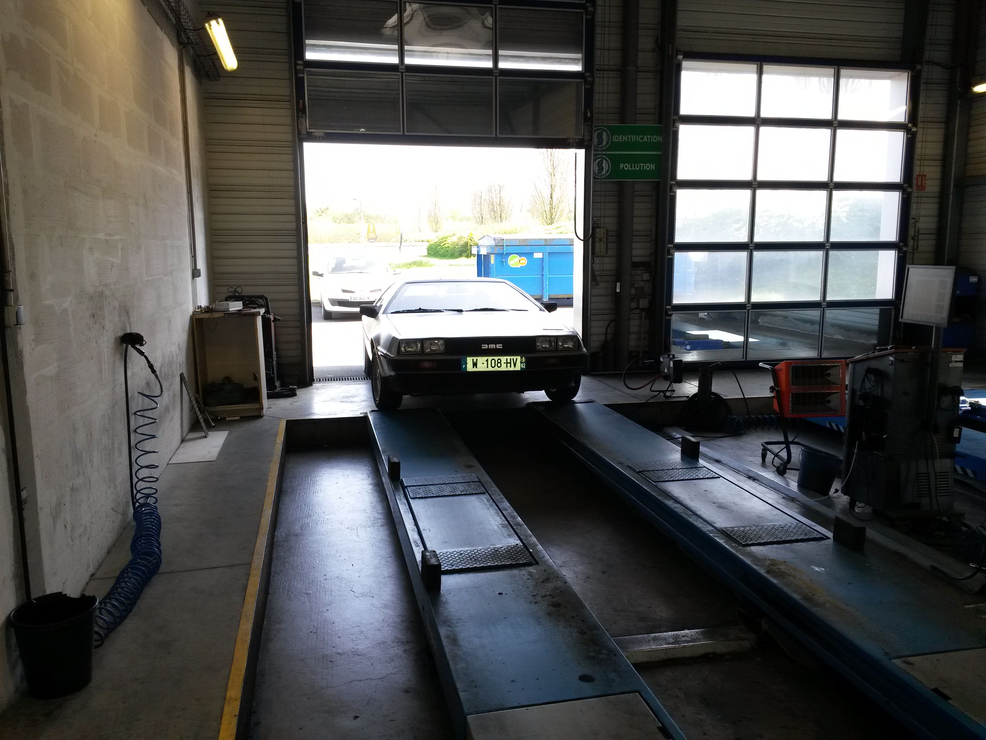

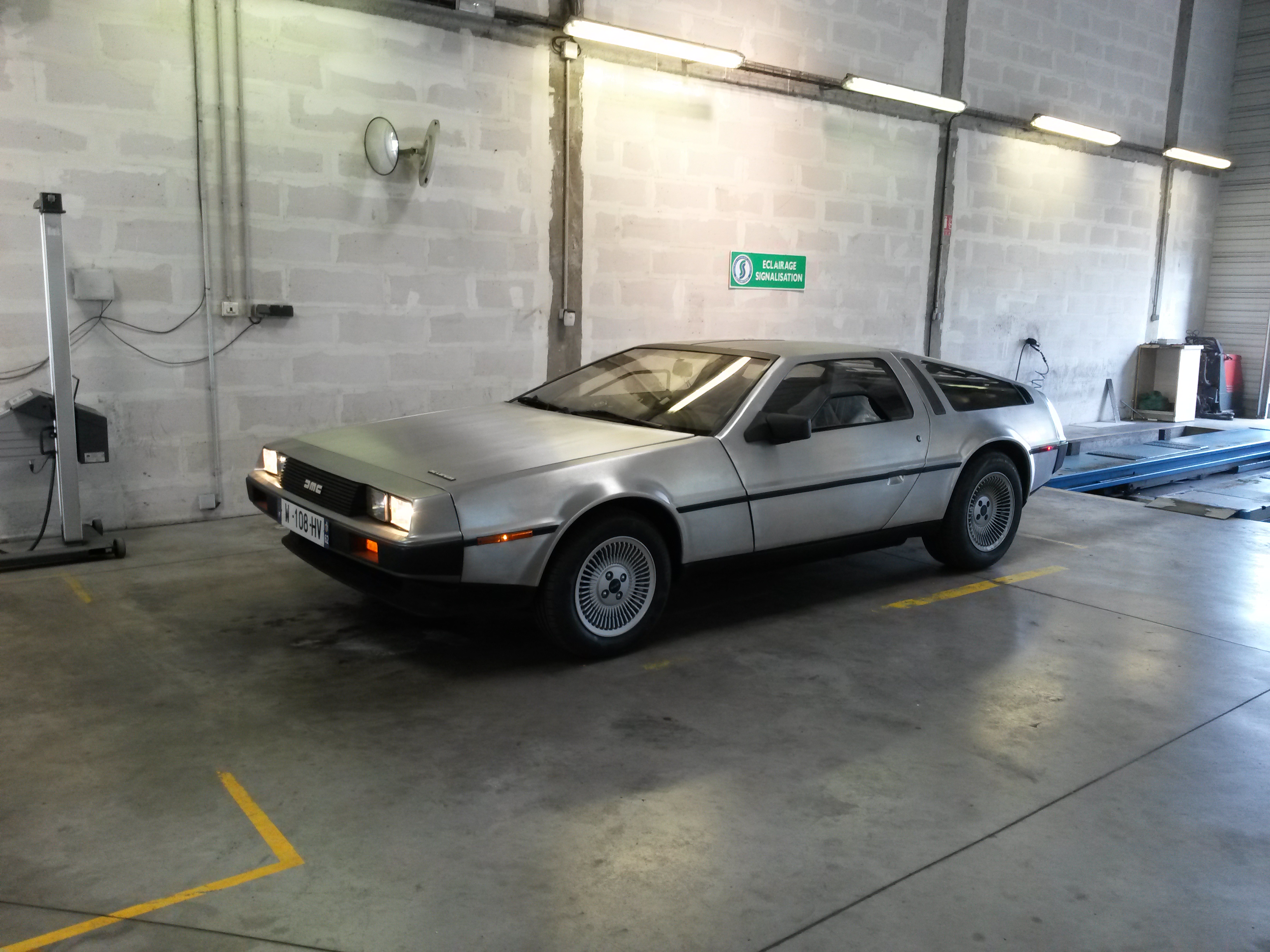

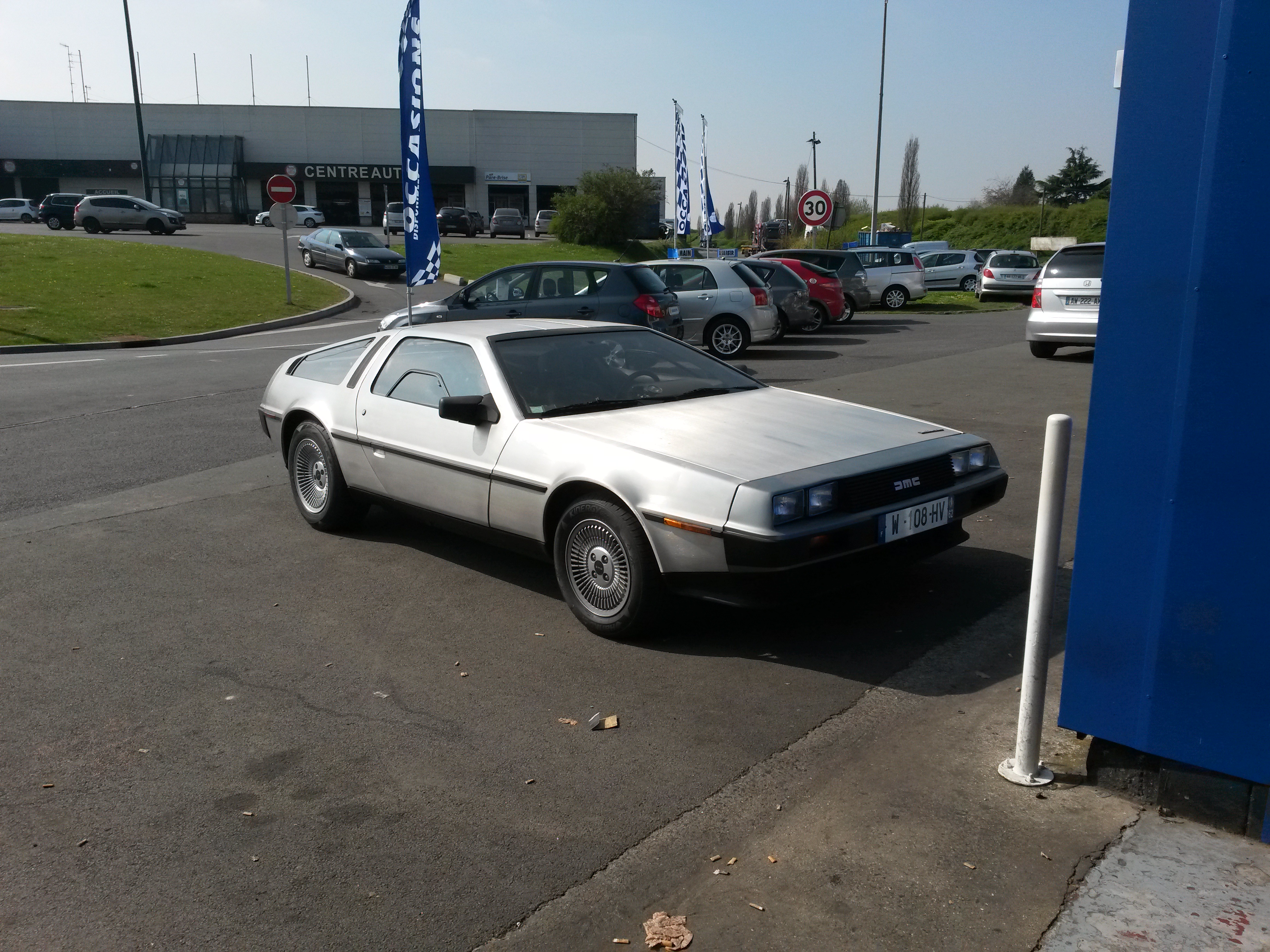

S'en est suivi de quelque remontage et le prêt de plaque garage pour aller faire un tour puis aller au CT, le bonheur!! :)

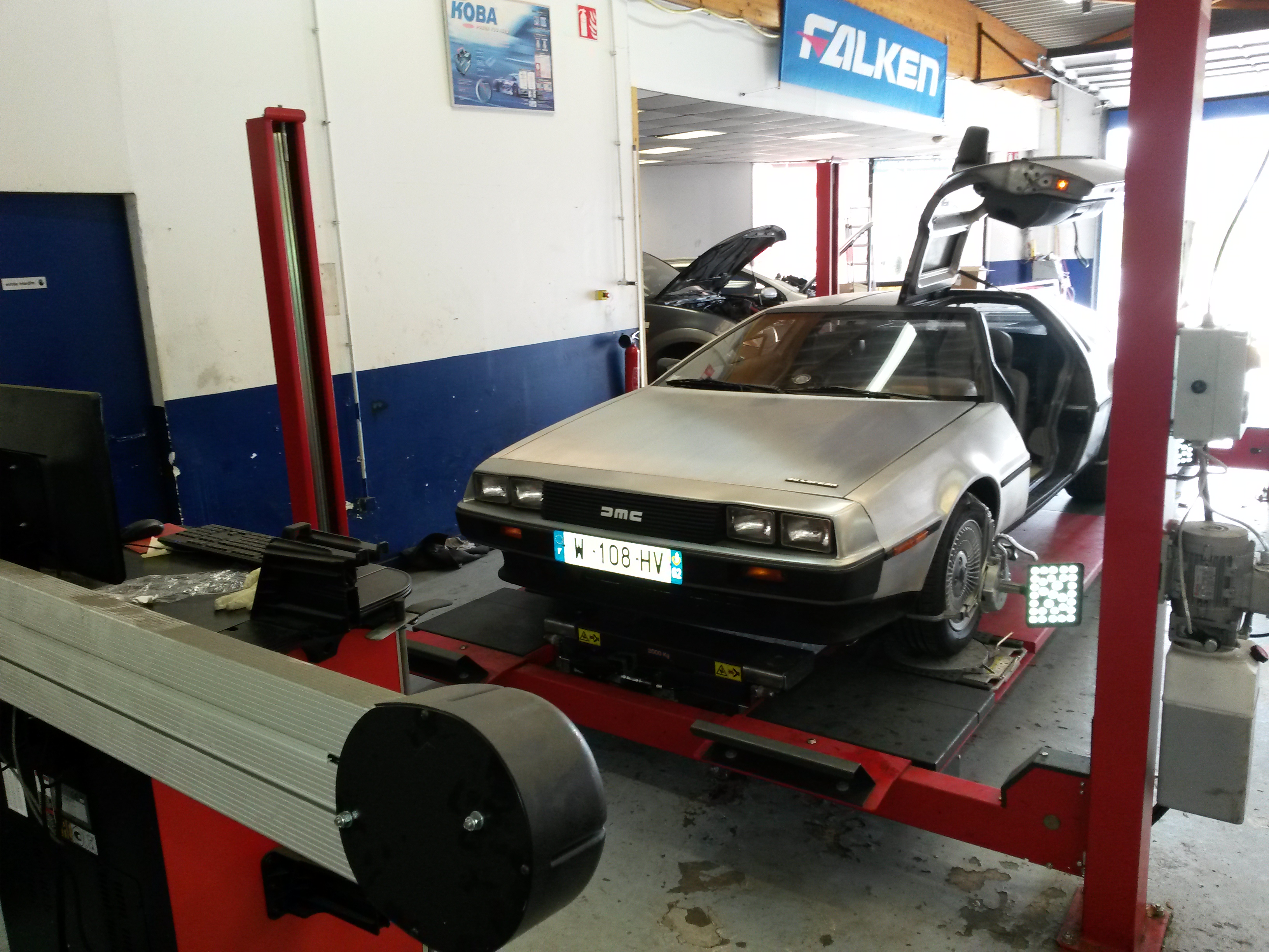

Rendez vous pour purge des freins, filetage, mise en place d'une vis dans le trou de réglage de richesse, réglage richesse ralenti à 750trs et paralélisme sur banc laser :)
Suivi du CT!!

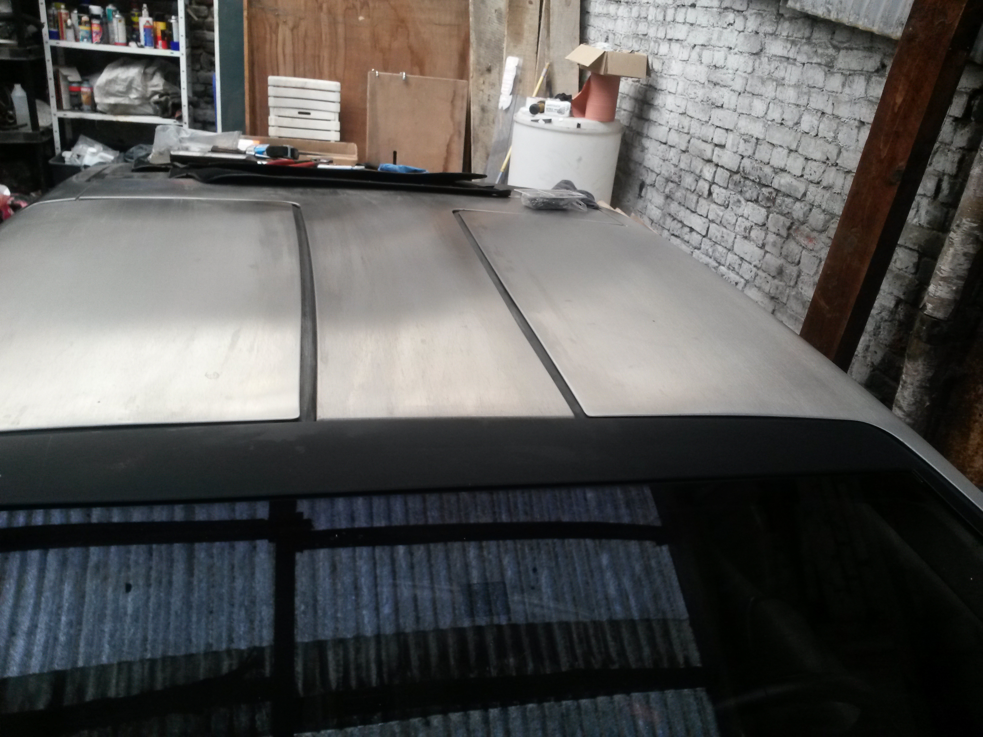

Les joints de toit remplacés, faut être patient :)

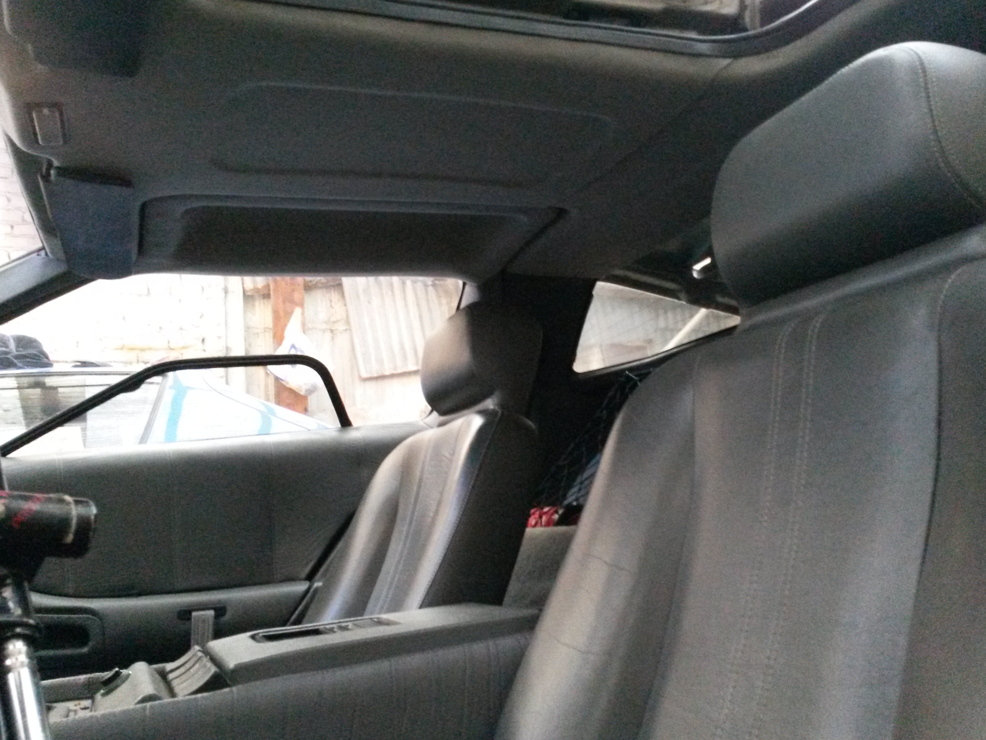

Au tour des headliners faut être patient aussi mais ça fait plaisir de faire un truc avec les mains qui restent propres :P

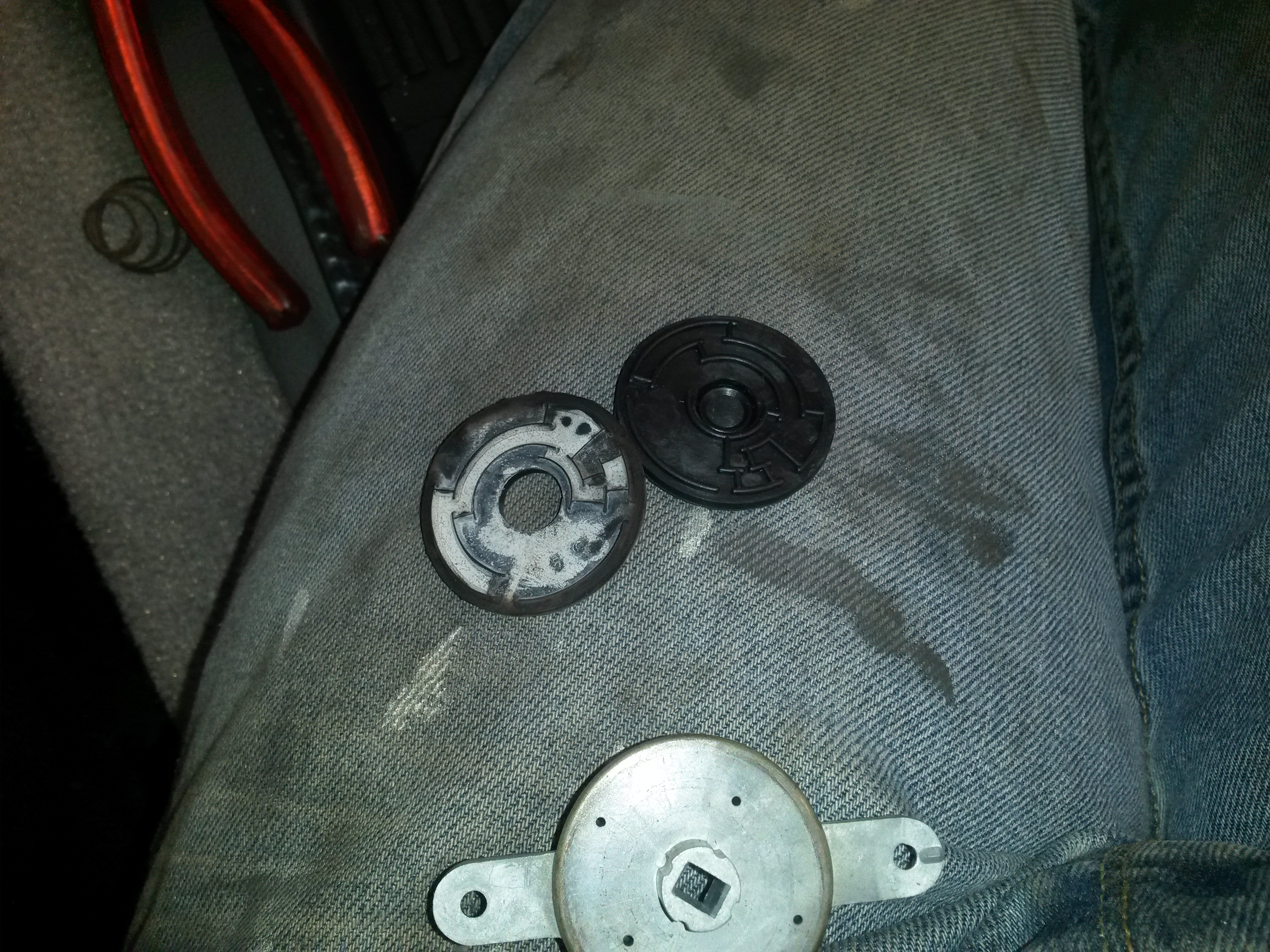

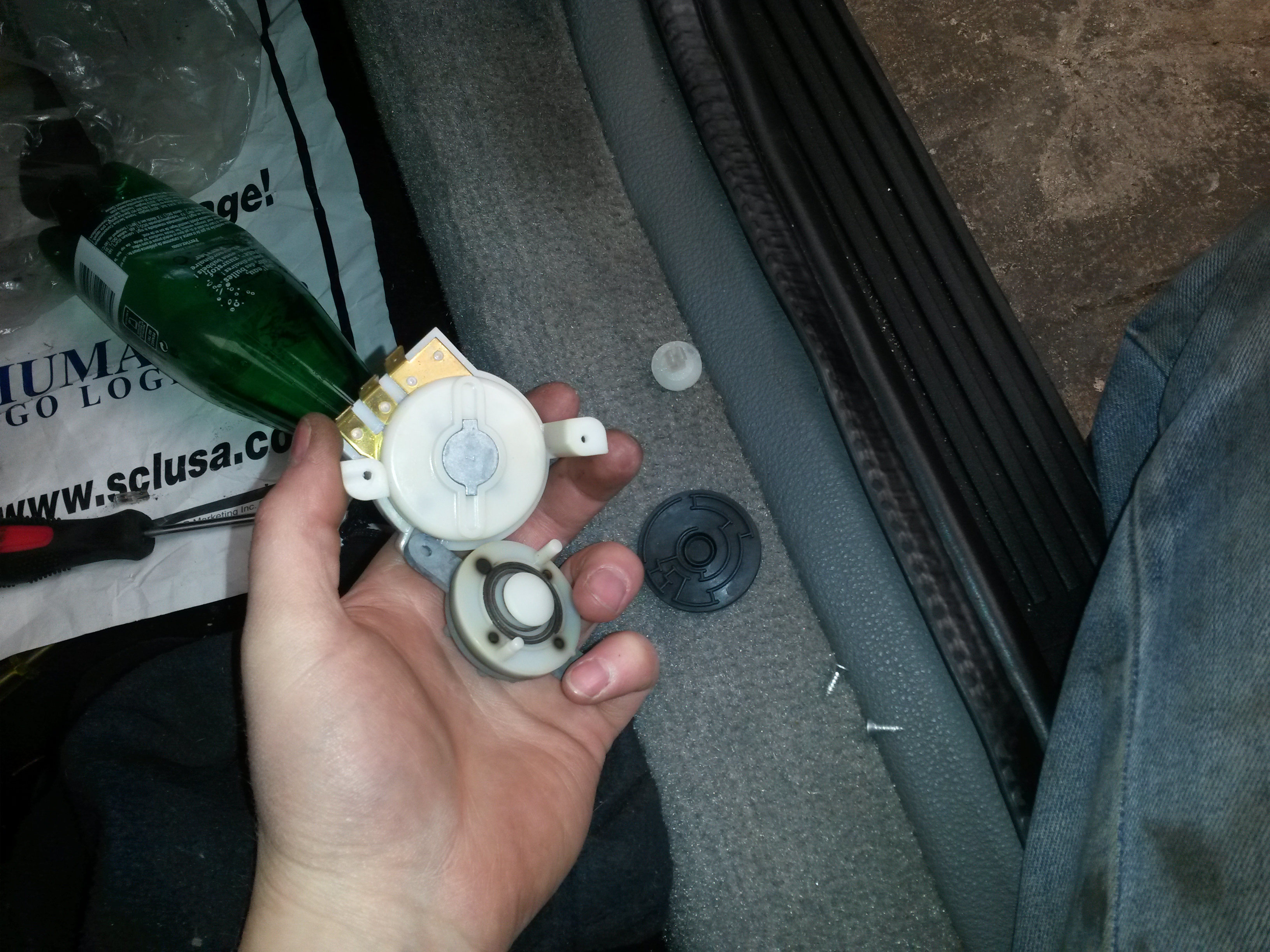

Réfection du mode switch

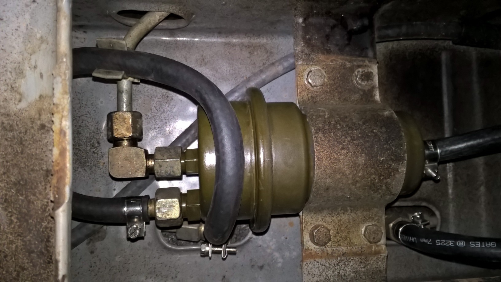

Ah et j'oubliais, en ayant marre de jouer avec l idf et la prise du WUR, j'ai changé l accumulateur et ses durites :D
