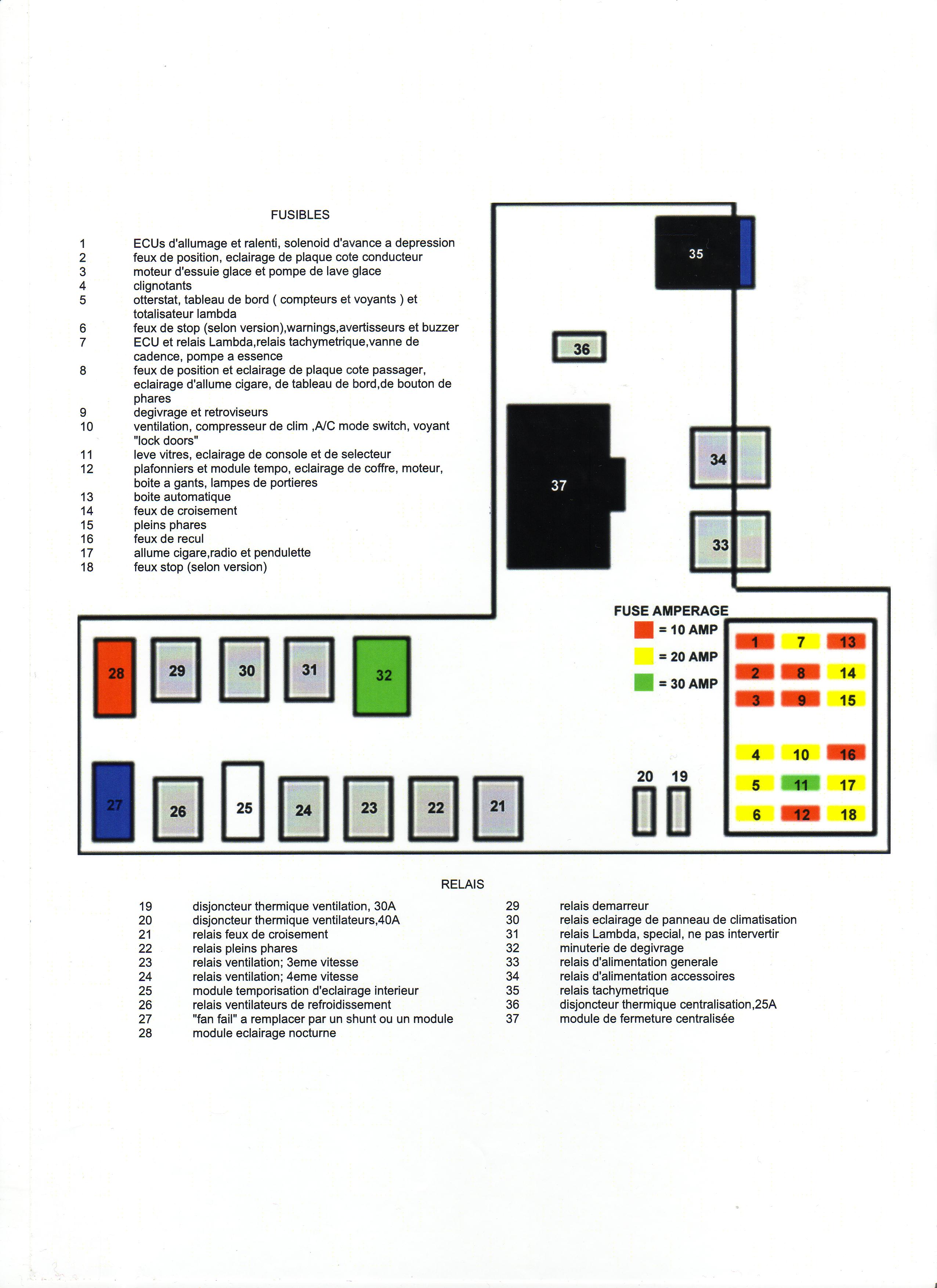

quentin88 a écrit:-De plus je ne trouve pas le relais 106 du schema electrique nommé "main fuel relay"
Le "main fuel relay" s'appelle aussi "lambda relais".
(gaffe c'est un relais a deux contacts actifs, a ne pas echanger avec les autres)
http://www.delorean.fr/membres/docs/1_1332272670.jpg

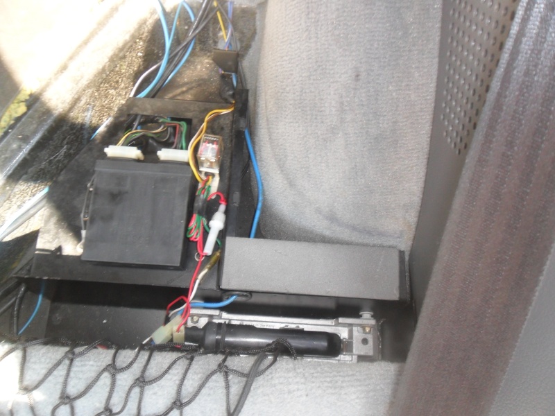

Messagepar quentin88 » Jeu 26 Avr 2012 à 21:40
tu as deux fusibles derrière la console de chauffage ( un sur le fil vert/blanc de l'après contact et un sur le violet ) je l'ai trouvé grâce au schéma électrique ,en fait ils sont entre la pendulette et l'autoradio . Ceux la c'est uniquement pour le craig , le troisième fusible est sur le fil rouge qui passe vers le calculateur derrière le siège conducteur sous la planche en bois au dessus du petit coffre . dis moi si tu veux une photo .

Messagepar Domi » Jeu 26 Avr 2012 à 21:46
Ok, merci pour l'info et la photo, je regarderai ce week-end :P
