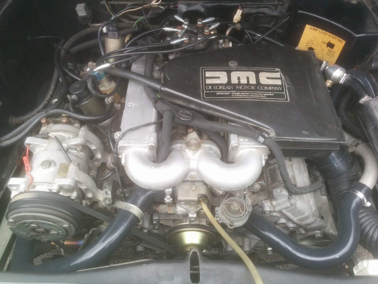

Tout est remonté, ça a redémarré au quart de tour !
Par contre mon otterstat Anglais doit être HS... J'ai les ventilos qui tournent en permanence même quand le ldr est froid. J'en ai un deuxième mais bon au bout de seulement 2 ans ça fait chier :twisted:

Tout est prêt pour mai !
Messages: 1623
Messagepar djamel » Dim 14 Avr 2019 à 09:35
bonne nouvelle et travaille :wink:
Messagepar maxdubbe » Dim 14 Avr 2019 à 16:02
Cool bon boulot!
Enfin.... Prête pour mai pas encore... Il te reste encore deux logo qui ne sont pas d'origine à virer!!! :wink: :lol:

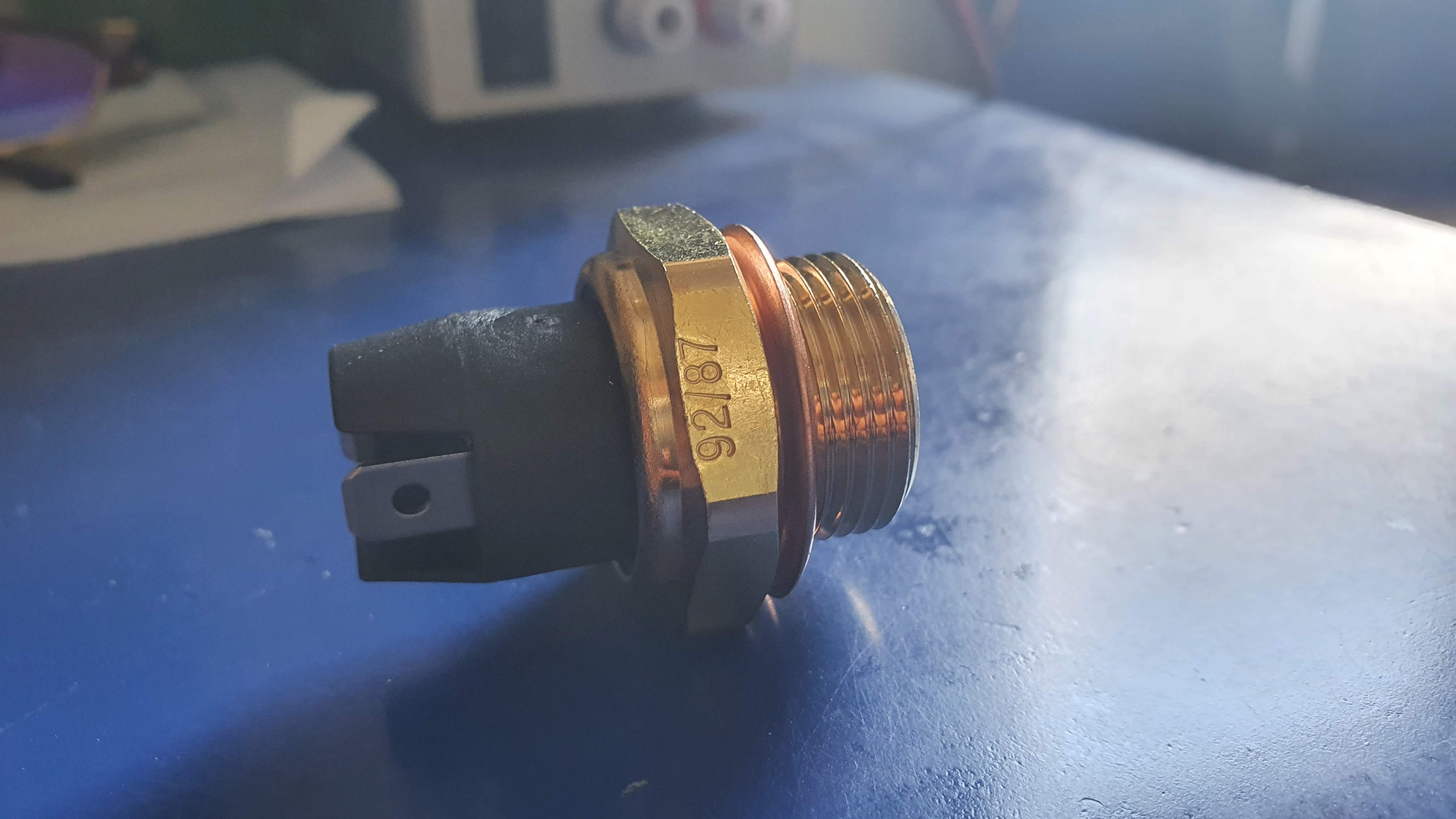

Messagepar sim254 » Jeu 11 Juin 2020 à 23:06
Finalement comme le pas de vis est standard sur le tuyau des anglais (22x1.5), j'ai juste trouvé un otterstat alternatif chez Vernet.
Espérons que ça tienne cette fois !

Messagepar Joedjd » Ven 12 Juin 2020 à 20:32
Les plages de déclenchement sont identiques à celle d’origine ?
Messagepar sim254 » Ven 12 Juin 2020 à 23:27
Joedjd a écrit:Les plages de déclenchement sont identiques à celle d’origine ?
Celui là c'est un 92/87 comme celui à visser des anglais. D'origine c'est 96/88 si je ne dis pas de bêtises, il se déclenche donc un Schtroumpf avant (mais perso ça ne se déclenche que quand je suis coincé dans les bouchons ou que je roule tout doucement en ville pendant un moment...).
Il y a beaucoup de modèles sur le net, on peut choisir un peu la plage qu'on veut.
