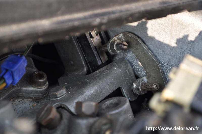

J'ai juste noté une chose, à chaud, lorsque je passais les vitesse, le régime descendait jusqu'à 500 tours au bord de l'arrêt du moteur, faisant s'allumer les voyant, mais une fois la vitesse passée, ça repart normalement. Un réglage à faire ? Pourtant à l'arrêt elle tourne entre 750 et 850 tm normalement.

Messagepar LaurentC » Jeu 17 Oct 2013 à 13:00
Originaltshirt a écrit:lorsque je passais les vitesse, le régime descendait jusqu'à 500 tours au bord de l'arrêt du moteur
Si ca le fait en rétrogradant, comme lorsque tu t'arrêtes à un feu de stop, ca peut être tes vis qui enclenchent le micro switch de ralentit qui ne sont pas bien réglées. (->la régulation de ralenti est enclenchée trop tard)

LaurentC a écrit:(->la régulation de ralenti est enclenchée trop tard)]
exact, et aussi penser à dégripper le boisseau du moteur de régulation
Messagepar Originaltshirt » Ven 18 Oct 2013 à 11:30
Merci pour le conseil ! Savez-vous c'est laquelle des trois et dans quel sens la tourner ?

Messagepar LaurentC » Ven 18 Oct 2013 à 12:10
Il n'y en a que deux et je visserais celle du haut d'un quart de tour déjà (c'est elle qui enclenche le micro switch). Il y a une description de comment régler précisément ces visses quelque part sur ce forum. La procédure est aussi décrite dans le workshop manual et ici :
http://delorean6575revisited.blogspot.c ... r-and.html
