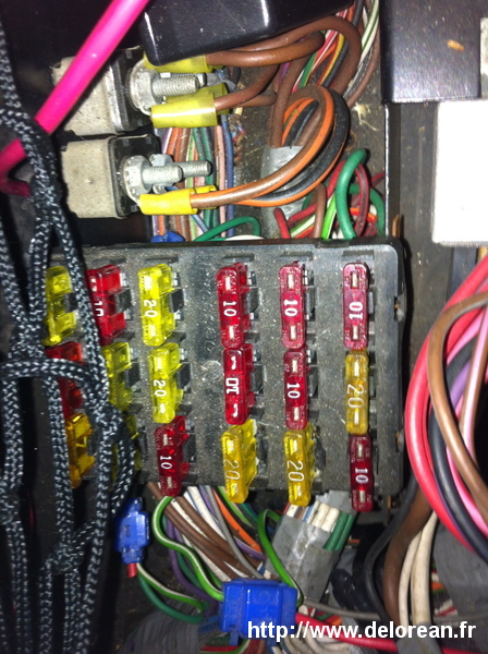

Messagepar Stainless » Mar 15 Oct 2013 à 17:50
Originaltshirt a écrit:Image
en attendant la visite de Christophe, tu peux t'atteler a virer toutes les cosses rapides (en bleu). c'est de la bidouille et c'est trés dangereux. j'ai cru voir sur d'autres photos qu'il y en avait un peu partout

Messagepar Chris_DeLorean » Mar 15 Oct 2013 à 18:12
Ne vire peut être pas tout trop vite, ça peut aider à identifier ce à quoi ça pouvait bien servir ou quel défaut cela devait palier...
Mais de toutes façons, c'est effectivement à virer, comme ce qu'il y a sur les fils des ventilos. Tu me diras, ça apporte une touche de couleur, non ? :mrgreen:

Messagepar Stainless » Mar 15 Oct 2013 à 18:14
je voulais dire ; souder et isoler à la place

Messagepar Chris_DeLorean » Mar 15 Oct 2013 à 18:16
Pourrait mettre des Wago, non ? :lol:

Messagepar Stainless » Mar 15 Oct 2013 à 18:22
Leonard de Vinci a dit que la simplicité était la plus extrême des sophistications. moi quand ça sert à rien, je vire :mrgreen:
