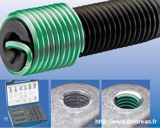

Messagepar Tom » Lun 16 Avr 2012 à 20:59
Knightrider a écrit:Il n'y aura pas 36 solutions, faudra forcer la bougie a sa place d'origine en espérant pas faire trop de limaille, si ca marche pas ... Culasse a remplacer :cry:
Avant d'utiliser cette méthode plutôt barbare il y a ça :
Messagepar Knightrider » Lun 16 Avr 2012 à 21:10
Connais pas, mais ca mérite investigation, d'apres l'illustration il faut carrement enlever l'ancien filletage et le remplacer par le filet vert ! Ca sent l'outil pro très cher et la limaille :cry:

Messagepar Tom » Lun 16 Avr 2012 à 21:18
Un bon atelier à l'ancienne sait faire ça :wink: , il faut juste le trouver !
