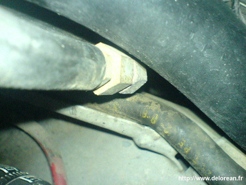

Messagepar mike_84 » Sam 01 Déc 2007 à 17:56
savez ou se connecte ca :
Impossible de savoir ou ca se connecte...
(ce n'est pas celui du warm up connector) c'est celui qui est un peu beige
Messagepar Stainless » Sam 01 Déc 2007 à 17:58
c'est la broche de la vanne de cadence; sur le cache culbu passager.
Messagepar mike_84 » Sam 01 Déc 2007 à 18:02
mais j'ai jamais eut ce machin !
Messagepar Stainless » Sam 01 Déc 2007 à 18:03
si tu ne l'as pas, c'est que ton doseur n'est pas d'origine
Messagepar mike_84 » Sam 01 Déc 2007 à 18:06
raph je n'ai rien de tout ca.
j'ai regardé dans d'autres photos et effectivement il y a un doseur mais ma voiture n'a jamais eut ca.
Messagepar Stainless » Sam 01 Déc 2007 à 18:07
t'as pas ca ? ( sans les durites tressees ? )
http://specialtauto.com/delorean-parts/ ... valve2.jpg
bien sur que tu as un doseur, mais si tu n'as pas de vanne de cadence, c'est un modele adapté d'une autre voiture sans regulation Lambda
Messagepar mike_84 » Sam 01 Déc 2007 à 18:12
non je n'ai pas de doseur :?
Messagepar Stainless » Sam 01 Déc 2007 à 18:12
mais si tu as un doseur. mais pas le bon
Messagepar mike_84 » Sam 01 Déc 2007 à 18:14
je sais pas en tout cas je n'ai qu'une durite essence qui va directement au ditributeur
apres j'arrive pas a voir ce qui se passe derriere
Messagepar Stainless » Sam 01 Déc 2007 à 18:19
prends moi 2 photos du doseur, dont une du cote du regulateur, avec les entrees/sorties, et releve el numeros de serie sur la plaque rivetee stp.
Messagepar mike_84 » Sam 01 Déc 2007 à 18:24
voila raph ma durite essence est directement branché la dessus
apres c'est une dirite en alu tres fine qui part derriere et je sais pas ou
Messagepar Stainless » Sam 01 Déc 2007 à 18:31
non non, je voulais la photo du doseur et son numero de serie
d'origine c'est 438-100-109
ca c'est la durite de retour au reservoir
