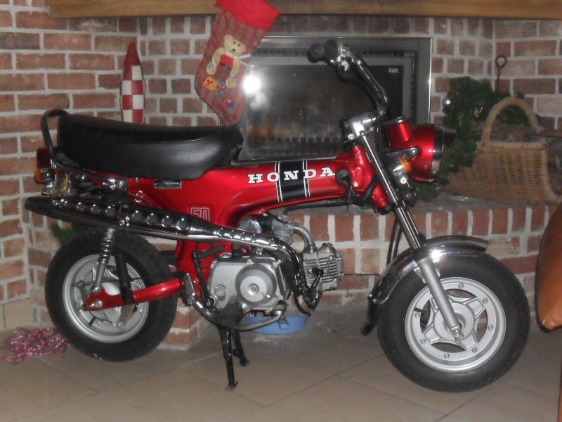

Messagepar philippe19671 » Ven 02 Déc 2011 à 14:09
j'inaugure la serie "sous le sapin"
vous avez sans doute tous remarque que je suis plus motard que caisseux.
Ma fille va avoir 16 ans cette année et donc je lui offre son premier deux roue motorisé.
pas n'importe quoi, ce hondax dax ab23 de 1996 (son age)
honda a definitivement arreté la fabrication du dax en 1999 et le ab23 est la derniere version
je l'ai acheté il y a 5 ans deja en prevision des 16 ans de ma fille et je l'ai restauré à l'aise. Il est tout simplement etat showroom....
c'est presque une piece de musée...... ca n'a rien à voir avec les merdes chinoises copies actueles.
philippe19671
Messages: 1778
Messagepar arcadion » Ven 02 Déc 2011 à 14:47
Bel engin !
Ca me fait penser au Monkey !
