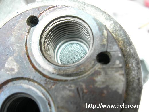

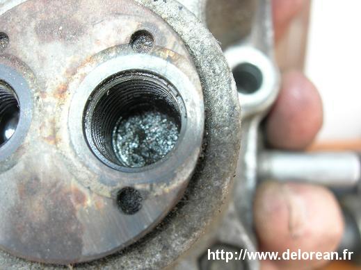

avant-après
Image Image
RAPPEL. Ne jamais démonter un régulateur au risque de fausser totalement les réglages d'usine. Nettoyer la crépine par l'extérieur, du mieux que possible et sans démontage, ni produits corrosifs ni air comprimé
