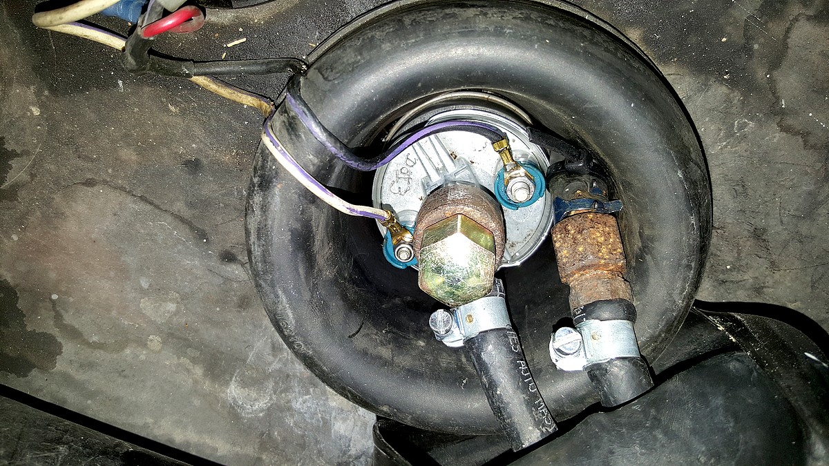

La pompe est bien du type avec clapet anti-retour intégré, n'est-il pas? Tiens, ou est-ce la partie sur le côté?

curieuse ta pompe... peux tu faire une photo de coté ? de cet angle, on dirait qu'il n'y a pas de cone en sortie. pour moi déjà, ce n'est pas celle d'origine.on dirait qu'il manque qqchose.. ( le bon cote c'est que tu dosi avoir un clapet demontable).

Ce n'est pas celle d'origine, je l'avais changée de même que le support en caoutchouc il y a quelques années déjà, celle d'origine était en mauvais état. Elle vient de chez Ed si je me souviens bien.
Tu veux que je la sorte, c'est ça?

non pas la peine de la sortir, la bonne nouvelle c'est que le clapet antiretour est demontable, alors tu peux le changer si besoin. mais avant toute chose, il faut s'assurer de la tenue dans le temps, de la pression residuaire. tu as eu le kit recemment, l'avais tu testée ? ( je ne suis pas convaincu par l'idee d'un clapet soudainement defectueux... alors deja, on controle la pression ).
