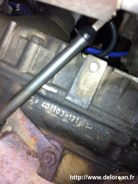

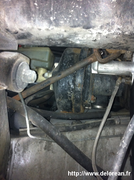

C'est quoi ce qui est tout neuf là ? Maitre cylindre d'embrayage ?
C'est bien le numéro du moteur ça ?

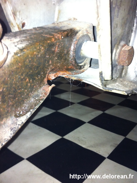

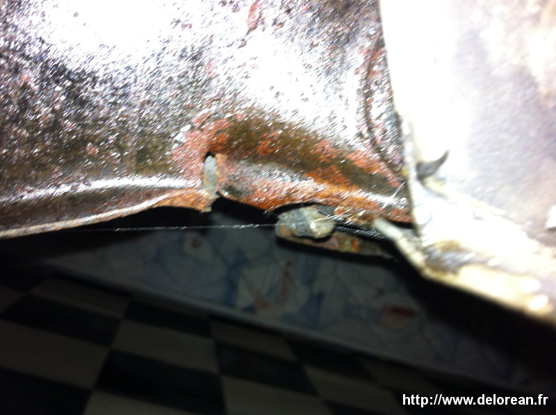

c'est pas bon, il est bien déchiré :(
le numero, c'est juste la ref renault de la culasse. le numero du moteur est sur une plaque rivetee que te cache le pot catalytique

Pour ta pièce, c'est l'émetteur d'embrayage :wink:

Ce bras je serais toi, je le changerais direct, c'est emboutit dans de la boite à sardine, et la rouille autour c'est pas terrible, un de mes bras c'est déchiré un jour, mais je reconnais que juste avant la voiture roulait nickel.

J'en ai bien l'intention! Je peux changer que celui la ou il faut faire les deux cotes? Sachant que Lautre n'est pas déchiré.
Tant qu'à faire à le changer il faut changer autre chose autour ? Silentbloc ?
Merci chopine :)

Originaltshirt a écrit:J'en ai bien l'intention! Je peux changer que celui la ou il faut faire les deux cotes? Sachant que Lautre n'est pas déchiré.
Merci chopine :)
Oui tu change les 2, les miens étaient livrés avec les rotules et Silentbloc, j'ai juste remis les poly de la barre stab qui étaient récents.

Ohms Ca va être un coup de 1000 euros ça ? :/

Originaltshirt a écrit:Ohms Ca va être un coup de 1000 euros ça ? :/
C'est toi qui vois...
Comme tu as déja lu toutes les presentations tu est forcément tombé la dessu (sans te faire mal j'espère :wink:)
http://www.delorean.fr/forum/viewtopic. ... &start=362
425 dollars + frais Exp et douanes (penser à demander des écrous crénelés pour les rotules)
c'est qu'un exemple mais c'est le prix de la tranquillité.
