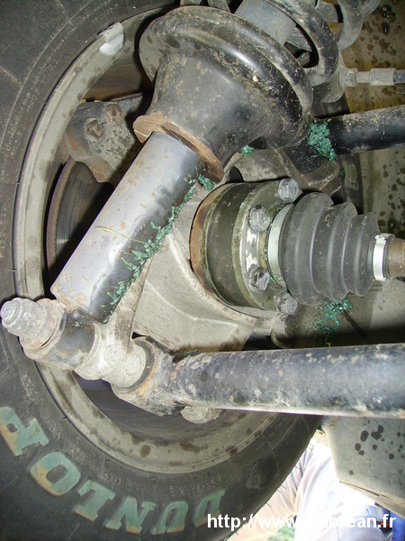

Tom! Pense à ton soufflet de cardan.

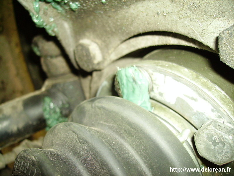

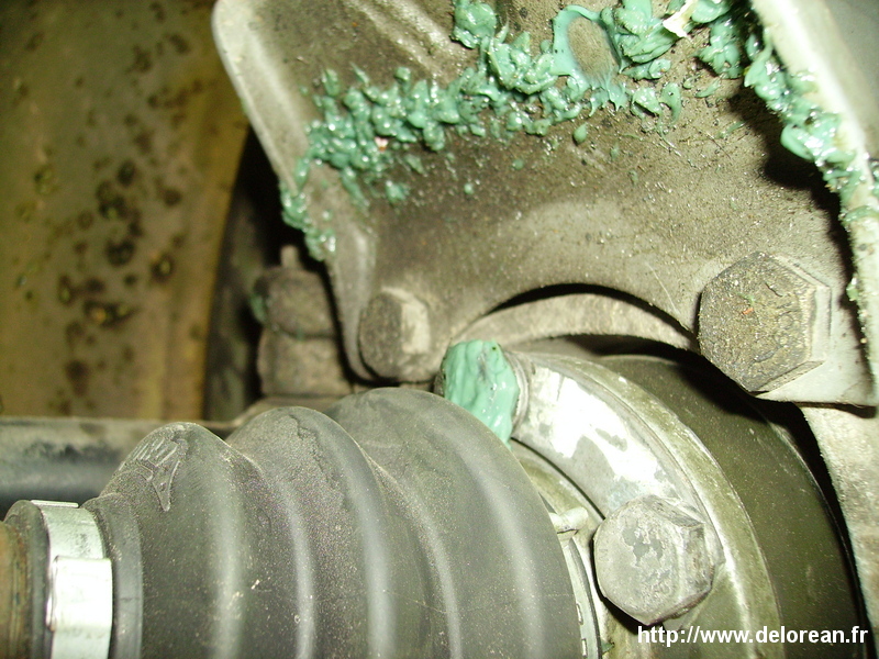

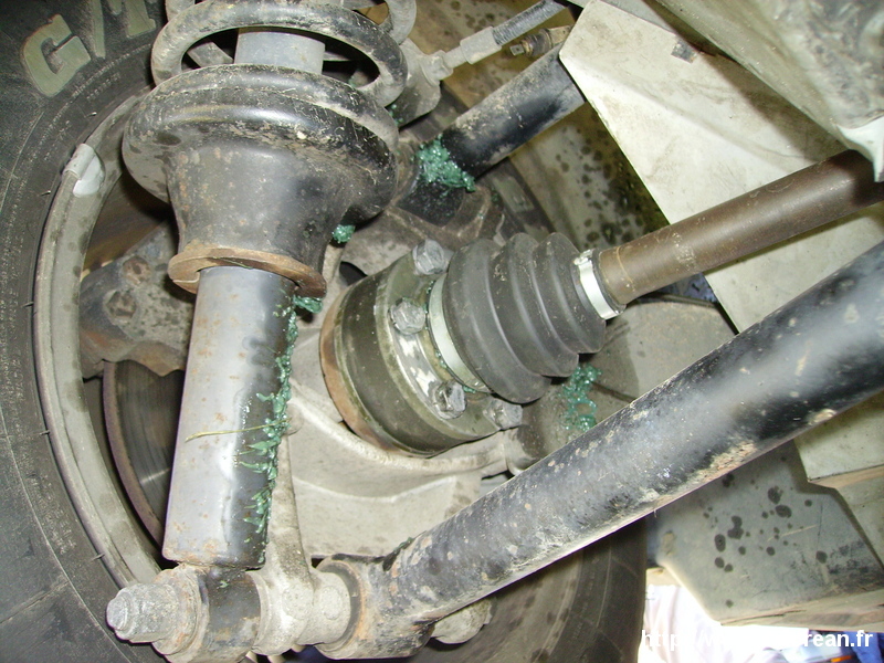

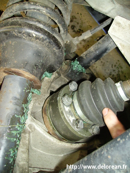

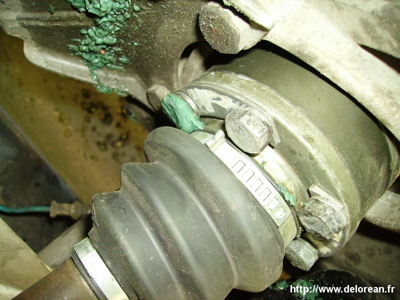

Le soufflet est naze, mais la graisse est impressionante de propreté !
Messagepar mike_84 » Mar 02 Juin 2009 à 07:55
le soufflet est neuf tout comme la graisse :wink:
Messagepar ylric » Mar 02 Juin 2009 à 08:14
Le collier qui n'est pas serré suffisement sans doute.
Messagepar Florent » Mar 02 Juin 2009 à 08:15
Ca serait pas le soufflet qui était trop rempli?
même si pas mal de graisse est sortie...
David avait eu le même soucis si mes souvenirs sont bons ;)
Messagepar david » Mar 02 Juin 2009 à 11:00
exacte Florent
j avais appelé ça :
LA MORVE DE SHRECH :lol:
ce sont en faite juste les colliers qui doivent être resserrés !
Messagepar mike_84 » Mar 02 Juin 2009 à 11:02
en même temps c'est normal vu que les colliers fournis sont trop grands :roll:
Messagepar Tom » Mar 02 Juin 2009 à 12:15
deux causes en fait : j'ai en effet mis toute la graisse qu'il me restait et l'un des cuvelage en tôle est légerement déformé, je pense que le collier ne plaque pas très bien le soufflet sur la transmission !
j"y travaillerai dès le we prochain !
