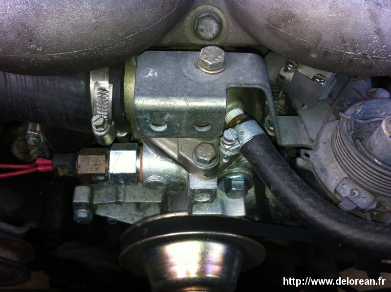

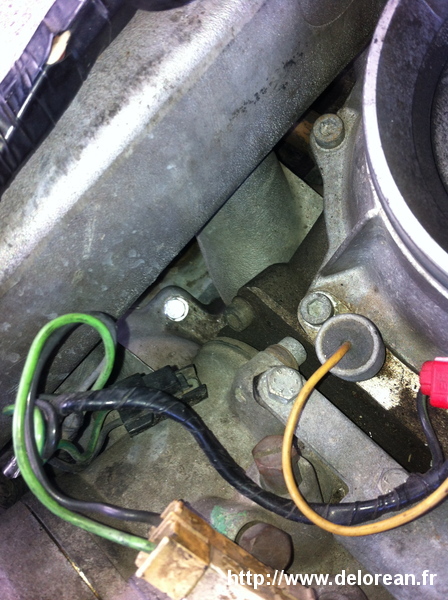

On voit que plus bas ça a déjà été visité, à la visserie neuve

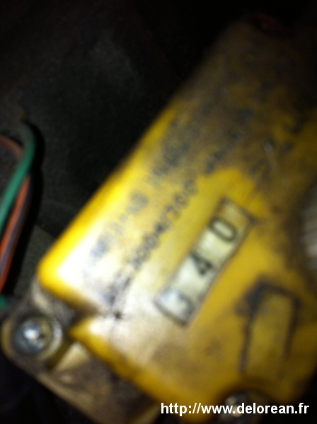

Et un compteur qui indique...340 ? :o
