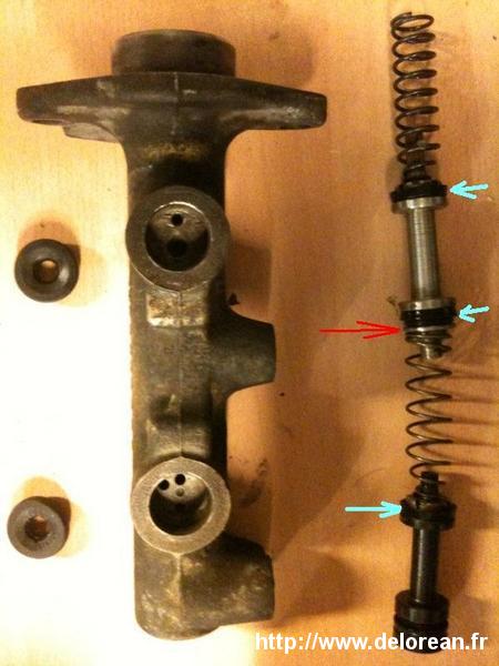

Le How to m'a bien aider , mais la je flippe ! Je sais pas ce que c'est les rondelles et les coupelles ? help help :D

les coupelles, ce sont les pièces en caoutchouc qui font l'etancheite, elles sont evasées pour jointer. attention au sens.
les rondelles métalliques servent de clapet antiretour

en rouge c'est ca la rondelle metalique antiretour ?
en bleu les joints qui font l'etancheité (coupelles )
c'est ca ?
Messagepar Stainless » Ven 06 Aoû 2010 à 16:02
Non, les rondelles vont entre la coupelle et le piston perforé, on voit bien dans le howto.
tu dois avoir une notice avec tes pieces

le kit sera livré avec un schema. tu reperes tes pieces au démontage, et tout se passe bien :)

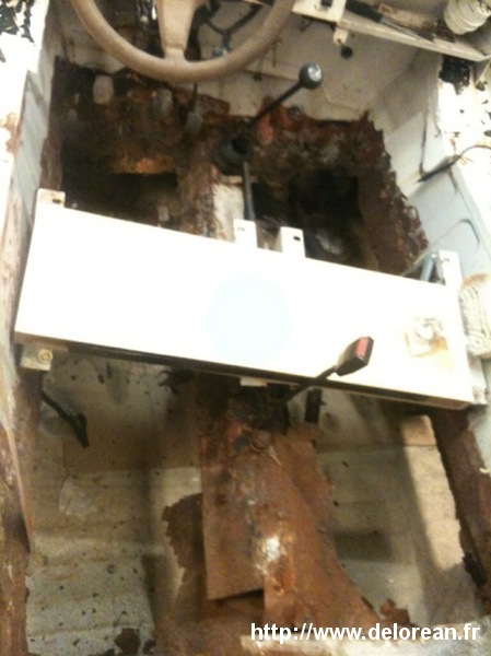

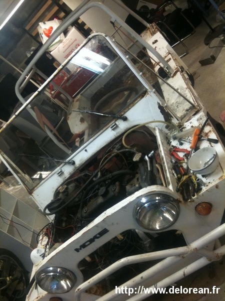

je vous presente notre nouveau jouer venu tout droit d'Antibes ! laissé a l'abandon ... un peu loin pour le transport mais ca nous a permis de faire un bisou a nos amis de la bas du forum, Eve et Christ ... merci pour votre acceuil chaleureux ...
bon alors Alex ce n'est pas un bateau ... c'est une mini moke ( rouillée )
ya du boulo en perspective mais bon...

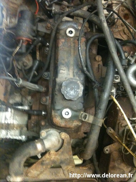

J'ai dabord commencé a remettre des fils parce que y'en avait plus beaucoup
j'ai demonté et nétoyé le demarreur
changé les bougies
netoyer la pompe a essence

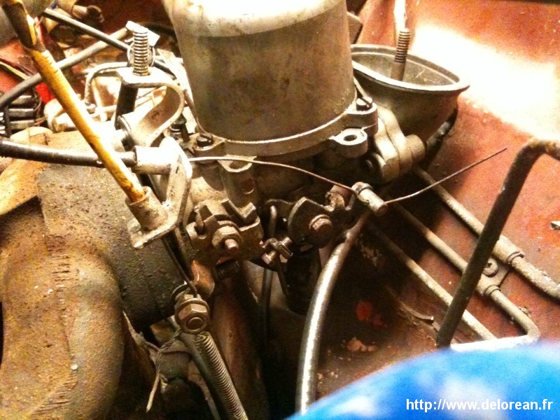

demonté completement le carbu , il y avait de la colle dedans burk
j'ai des soucis de masse
mais hier soir , elle a enfin demarrée ! :wink:
