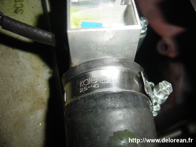

Et voila, la sonde REVOTECH est installée, le montage et l'ajustement sont simples et accessibles à tous.
Ne vous prenez pas la tête avec les histoires de cablage, la chose à retenir c'est "le fil rouge sur le bouton vert et le fil bleu sur le bouton jaune"... :lol:

Messagepar Cortex » Lun 18 Jan 2010 à 07:58
Hello,
tu as utilisé des colliers inox ?
Cortex
Messages: 2104
Messagepar MARCUS » Lun 18 Jan 2010 à 08:49
J'ai utilisé les coliers fournis avec la sonde, je n'ai pas vérifé la matière en tout cas du beau matos.

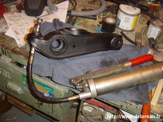

Messagepar MARCUS » Jeu 11 Fév 2010 à 08:56

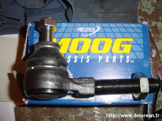

Je profite de la trève hivernale pour terminé les mises à jour du train AV de 3308.
Tout d'abords les souflets de rotules de bras inférieur et les souflets de rotules de direction, enfin je profite d'avoir tout déposé pour traiter les bras inf (deux couches d'Hamérite plus une couche de finition).
J'ai également changé les ressorts coupés histoire de parfaire l'équipement et monté les renfort de bras (eux aussi traités à l'Hamérite)
Qlqs images...

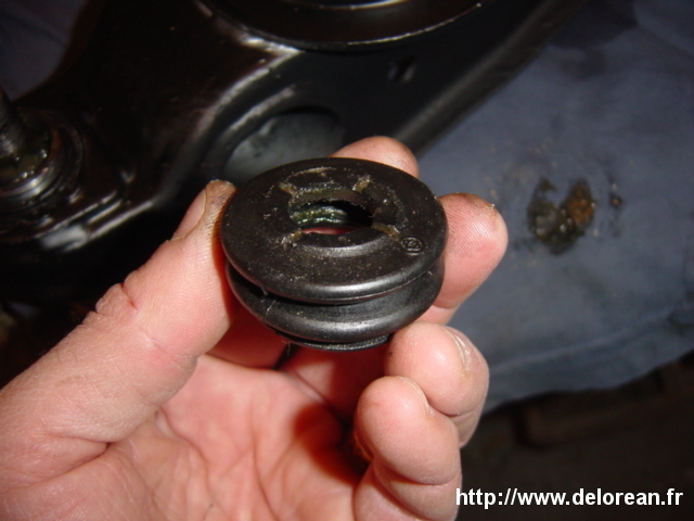

Remplacement de ça....
Par ça...

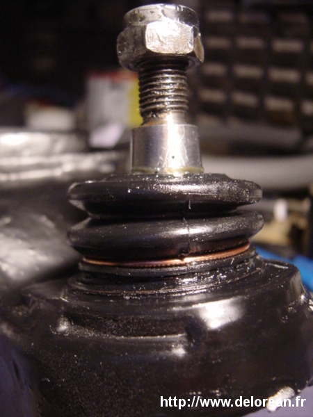

Peinture et remplacement de la vieille graisse...
J'ai trouvé des rotules issues d'une production de masse à prix raisonable, juste pour récupérer les souflets.

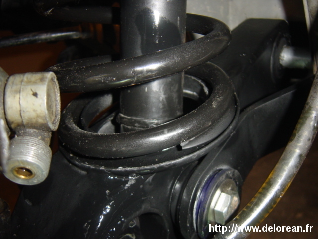

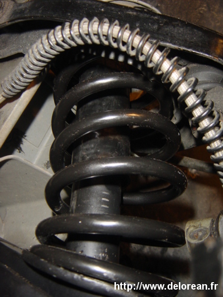

Les nouveaux ressorts, ça passe hyper juste au montage...
L'appui sur la coupelle est enfin bien réparti...

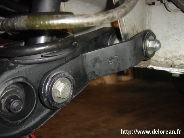

Montage des renfort...pas si simple quand on dépose tout, il faut réaligner les axes et avec la barre de torsion en place ... ça n'y va pas tout seul... :roll:
Voila, pu qu'a tester maintenant, quand la neige aura fondue... :P
