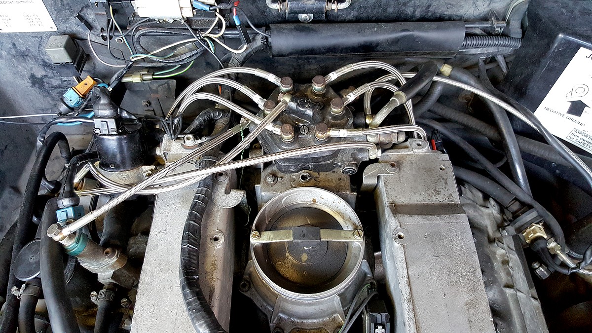

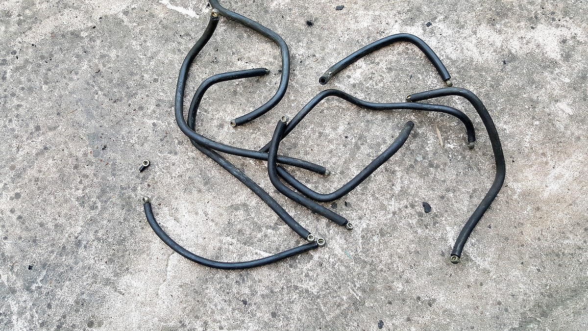

Allez, petite avancée: Après avoir sorti les injecteurs, il a bien fallu remettre les neufs en place. J'en ai donc profité pour changer aussi les durits d'alimentations par leurs homologues en inox tressé qui trainaient depuis un bon moment dans mon coffre. Bien vu en tout cas l'astuce de la clef à oeil pour sortir et remettre ces joints!!!
Voilà donc la nouvelle araignée toute brillante en place!
Et les vieilles papattes de l'ancienne!

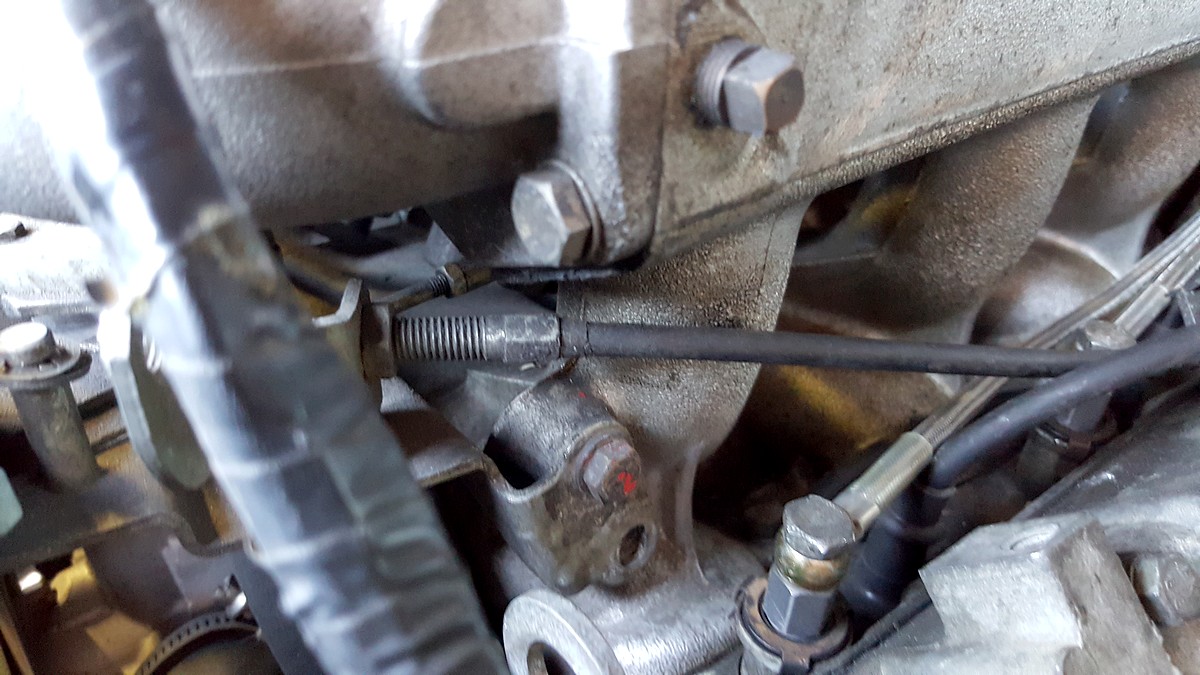

Comme le filtre à air était enlevé, j'en ai profité pour faire un peu d'observation, et j'ai remarqué que le switch de ( remplir le vide par la fonction... ) n'était pas actionné lorsque l'accélérateur était au repos. j'ai essayé de bien tout graisser pour que le mouvement soit optimale, sans résultat... En suivant le cable, je suis alors tombé sur une anomalie: la gaine du cable d'accélérateur n'était pas dans son logement, ce qui fait que ça tirait sur ce fameux cable, d'où un ralenti forcément plus haut... La gaine remise en place, le ralenti a retrouvé un niveau plus que correct, et il régule moins.... :roll:
C'est à ce niveau que ça se passe:

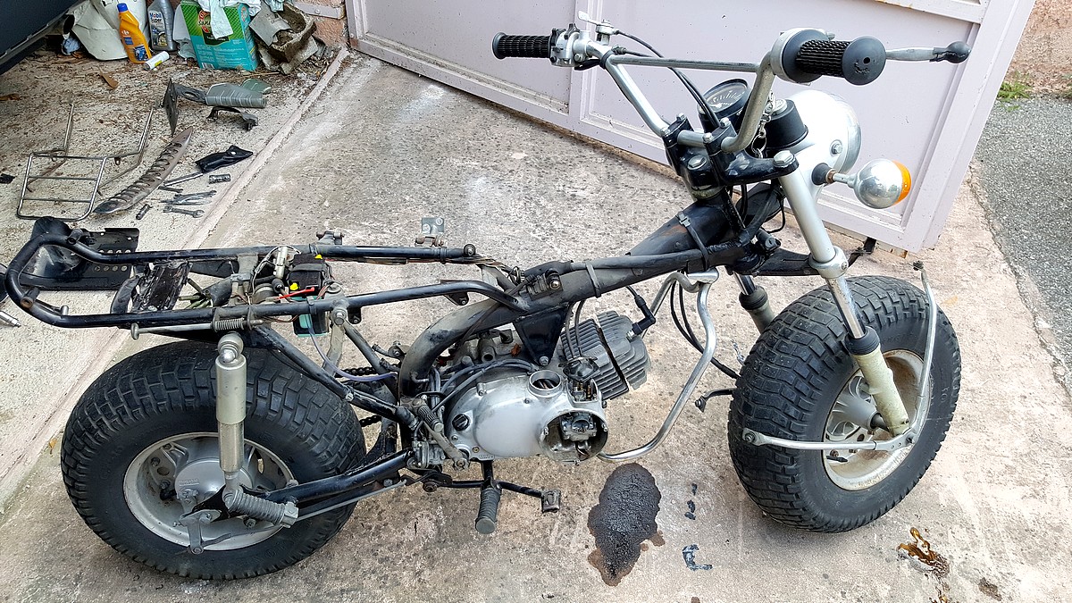

Et comme je m'ennuie un peu sur la DeLo', je me suis lancé dans un autre projet un peu plus simple, mais pas moins divertissant: un nouveau 2 (grosses) roues!
Et oui, j'ai racheté à un ami un vieux Suzuki Vanvan 90 de 1976 qui ne marche pas, mais qui est complet dans son jus!

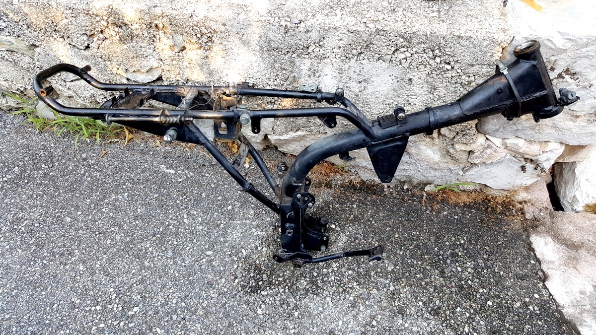

J'ai l'intention de lui faire retrouver sa jeunesse, j'ai donc doucement commencé à démonter quelques pièces...
Et puis parti sur ma lancée, j'ai décidé d'aller plus loin pour repartir à zéro!!! :lol:
Les pièces de carrosserie sont en peinture, les chromes ne vont pas tarder à partir chez le chromeur, bref encore du boulot en perspective!!!!

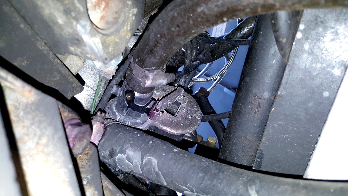

Autrement j'ai remarqué une petite fuite de liquide de refroidissement, et en remontant à la source, j'ai cru trouver que ça venait de par là:
On est sous la voiture, à l'avant du moteur, je sais pas trop à quoi ça correspond, et comment stopper cette fuite....

quant à ta fuite, elle vient apparemment de la vanne de chauffage. ce n'est pas une piece couteuse, mais elle semble pourtant recente
