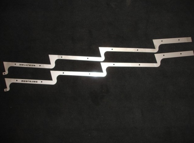

verifie que la piece 5 n'est pas trop large, j'ai du en raboter pour que ca ne frotte pas contre le bouclier.
ensuiteil faut s'armer de patience et jouer sur la patte du capot inferieur

philippe19671 a écrit:avez vous une experience de ce renfort ?
Celui de DMC California est bien car il a un support pour le cache moteur.
Ed doit pouvoir le faire venir.
http://www.deloreanmotorcenter.com/a100 ... brace.html

Monté sur ma voiture le modèle vendu par PJ GRADY
http://pjgrady.com/advanced_search_resu ... &x=30&y=14
Je l'avais commandé via PJ GRADY en Angleterre.
Installé en 2006 .
15000 Km plus tard, il rempli parfaitement son rôle.
Plus aucune fissure et ne comporte aucune inscription.
Il est essentiel que la persienne ferme parfaitement et porte sur le bouclier arrière afin de ne pas vibrer lorsque l'on roule sinon malgré le renfort les fissures apparaîtront à nouveau

vous l'avez simplement vissé où vous l'avez en plus collé ?
moi je vois bien un peux de resine polymere sur chaque tranche

evidement, Ed me dit que sa version est mieux, elle est plus fine et les autres plus grosses risquent de casser le capot inferieur à long terme........... :? :? :?
étant donné que je n'ai vu aucune des deux versions autrement qu'en photo je ne sais pas juger
