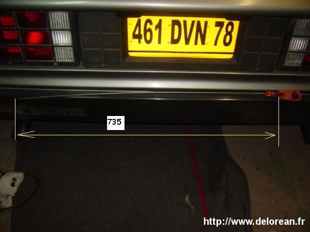

OK Tom, je te fais un photo avec les cotes :wink:

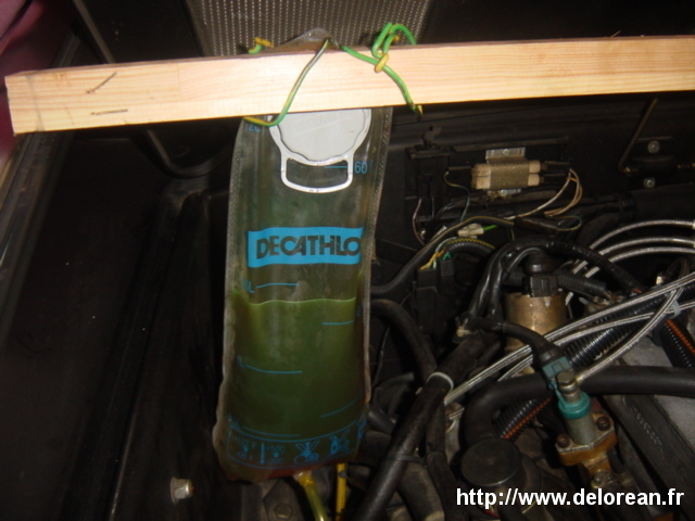

Remplissage du pont effectué !

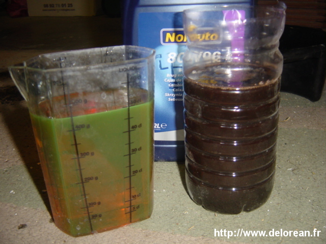

je vous laisse juger la différence de couleur entre une huile de 28 ans et la neuve :?
Petite vérif histoire de voir si la dose est bonne, hummmm c'est OK !

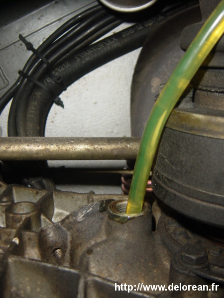

Tout est place y'a pu qu'à....
J'ai testé la méthode fainéant mais ça coule tellement doucement.....qu'il a fallu appliquer une pression constante, au moins 20 mn pour tout vider.
Par contre, après avoir mis 1,5 litre, voiture bien à plat ça ne déborde pas de l'oriffice de remplissage. Donc pour le contrôle de niveau du pont :?: :?: :?:

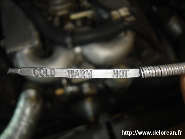

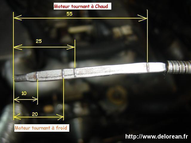

Jérome, voici les dimensions pour ta jauge de BVA
Longeur total sous la colerette d'appui du puit de jauge.
cotes des repères de controle à froid ou à chaud (mini et maxi)
L'envers

MARCUS a écrit:Par contre, après avoir mis 1,5 litre, voiture bien à plat ça ne déborde pas de l'oriffice de remplissage. Donc pour le contrôle de niveau du pont :?: :?: :?:
si tu en met un Schtroumpf de plus ça dégueule ...
de toutes façon on va contrôler ça tous les ans maintenant :wink:
MARCUS a écrit:J'ai testé la méthode fainéant mais ça coule tellement doucement.....qu'il a fallu appliquer une pression constante, au moins 20 mn pour tout vider.
tu manques de pression dans le tuyau pt'it gars ! moi 5 mn ...tu as pendu la poche en haut ? moi je suis resté en dessous à presser la poche comme un dingue ...
J'ai crains que la poche ne tienne pas un trop forte pression :?
C'est du Made in China......... :lol:
En tout cas, térrible le truc, pas une goutte par terre.... :P

Merci tonton pour tes mesures :wink:

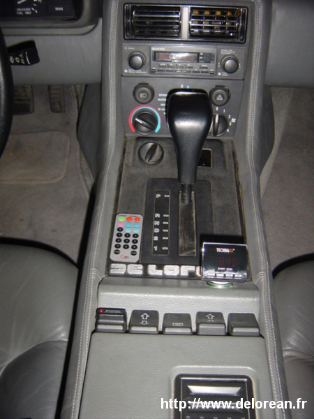

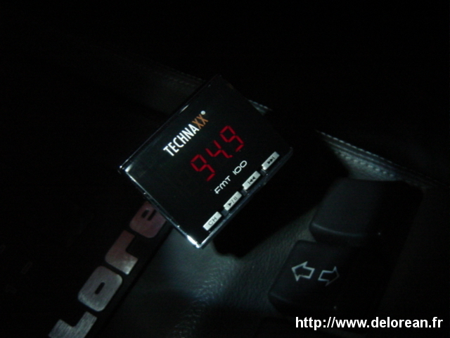

Au passage, j'ai doté ma D d'un petit accessoire bien sympa pour écouter de la musique sur le poste d'origine.
Ca marche avec une clé USB ou une carte SD pour le stockage de la zic, discret et facile d'emploi avec sa télécommande, en plus l'affichage fait très vintage... :lol:
25€ chez l'enseigne du contract de confiance... :wink:

sympa ! merci pour l'adresse... tu as un bon son ?
j'ai jamais reçu le mien ... :cry:

Pas mal ce petit système de mp3, cela emet sur une fréquence du poste, c'est ça :?:
Messagepar doc.63 » Sam 09 Jan 2010 à 07:24
Domi a écrit:Bien la sonde :P (tu n'as jamais reçu la tienne Pascal ?)
non, non, je parlais de l'émetteur MP3 :roll:
