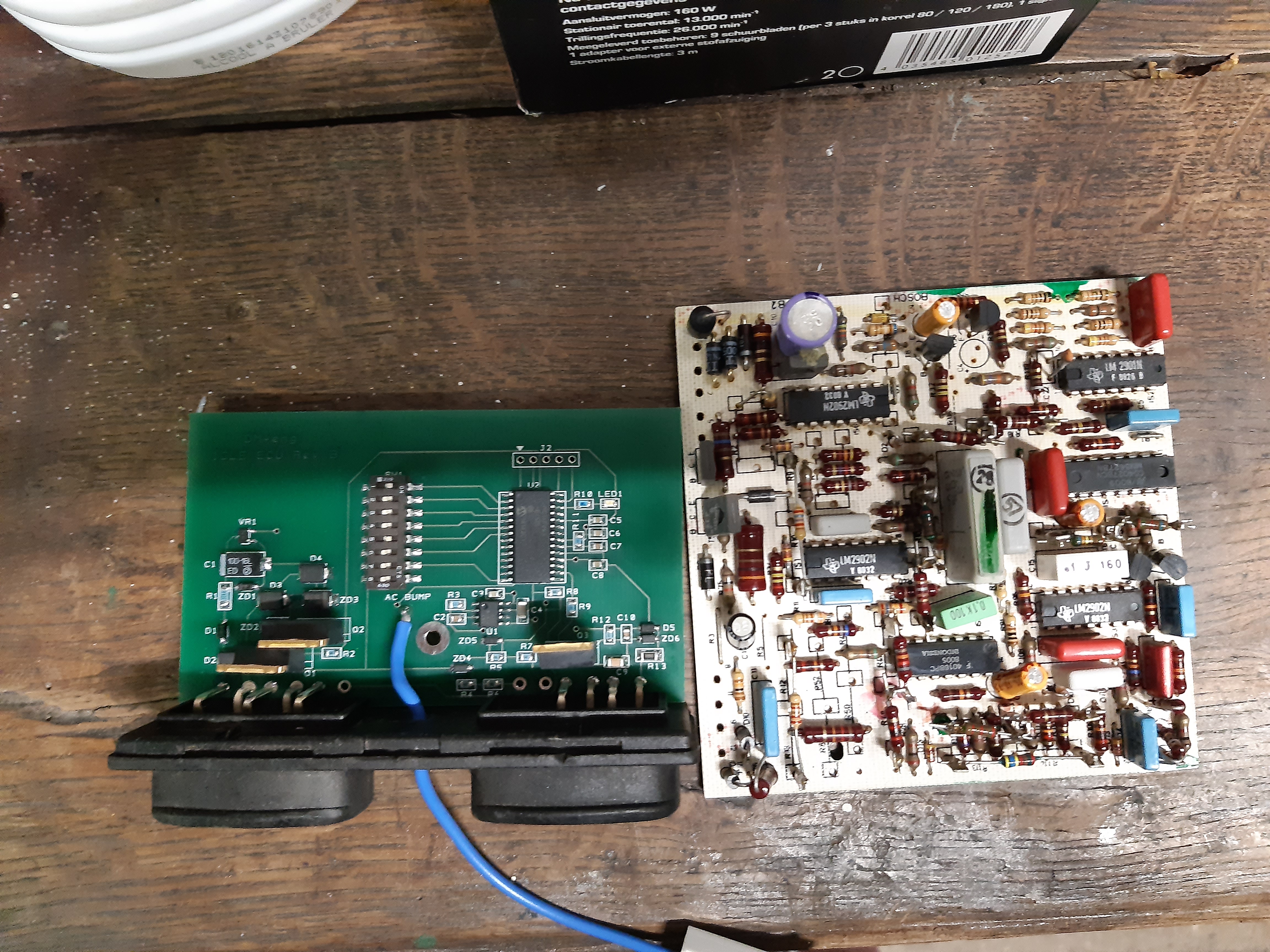

Depuis Aout, j'ai fini par trouver ma panne sur 1662.
J'avais vu juste, mon problème venait depuis un long moment de mon iddle speed ECU.
En intervertissant avec un autre ECU, la voiture démarrait de nouveau normalement.
Plutôt que de commander un NOS avec des composants âgés, j'ai opté par un nouveau produit de chez Dave Mc Keen.
Voyez par vous-même l'évolution de la technologie ! :D
Depuis c'est un voiture totalement différente.
Le démarrage ne se fait pas instantanément, mais une fois en route, c'est parfaitement linéaire et un régal !
J'ai fais pas mal de km avec et c'est vraiment agréable.

Le matériel de Dave est vraiment top, content que cela ait résolu de problème.
