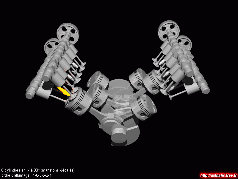

c'est marrant, apres avoir lu les soucis de ralenti d'un membre, je me suis pris à faire tourner ma voiture dans le garage à differents regimes stabilisés
Entre 1500 et 1800 tours, toute la voiture vibre à basse frequence, mais forte amplitude. est ce une plage de vitesses de rotation ou l'equilibrage dynamique du moteur est foireux ?
je ne l'avais jamais remarque vu que ce sont des regimes transitoires
philippe19671
Messages: 1778
Messagepar doc.63 » Ven 12 Aoû 2011 à 16:22
Le moteur était à l'origine un v8 , puis "castré" à 6, crise pétrolière oblige, il est donc mal équilibré, le ralenti en pâti plus que tout...
Messagepar doc.63 » Ven 12 Aoû 2011 à 16:55
Stainless a écrit:ca donne un moteur un peu bancal à cause des explosions qui ne se font pas à intervalle régulier sur 360°. ( un peu comme sur un Twin Harley ancienne generation )
Le Z7W est réputé plus souple et offre de meilleures montées en régime.
mais bon, en pratique, ca marche trés bien.
Meme Legend avait gardé cette config pour le twinturbo.
si tout est équilibré, y'a pas de gros soucis. pourquoi veux tu que les soupapes se dereglent davantage ?
vidéo ici: http://delorean.fr/membres/docs/31_1302421291.gif
