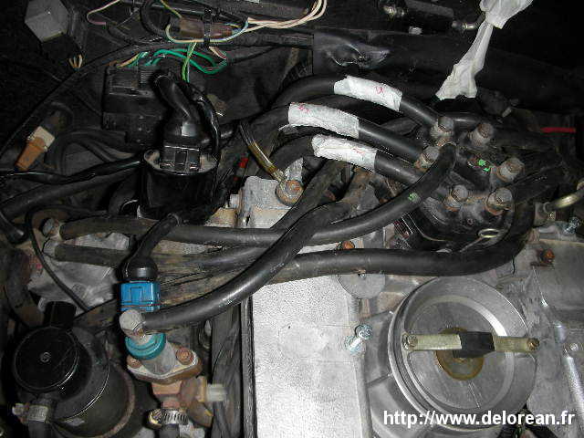

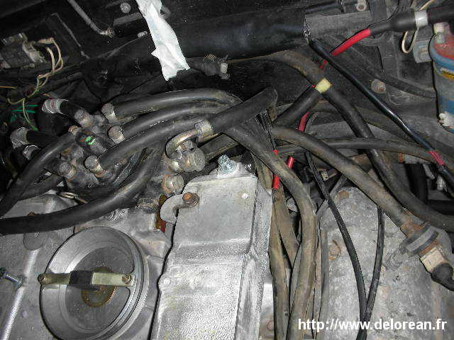

je comprends pas comment vous pouvez avoir tous les deux 5 bars de pression de controle. alors qu'avant demontage ca marchait a peu pres normalement. t'as pas une photo du dessus de ton moteur tel qu'il est là par hasard ? ca peut faire tilt
Messagepar Tom » Lun 25 Mai 2009 à 18:29
j'y cours :arrow:
Messagepar Tom » Lun 25 Mai 2009 à 18:31
Voilou :arrow:
Et encore une :arrow:
:?: :arrow: :idea: :P
Messagepar Stainless » Lun 25 Mai 2009 à 18:37
je pense que tu as inversé les retours des WUR et vanne de cadence
