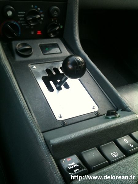

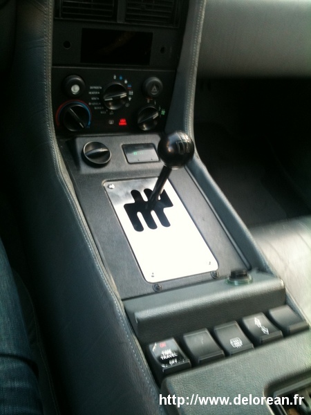

je suis rentré de la silver avec des plaques de boite de vitesse que doc m'a fillé pour que j'essaye sur ma delo ... c'est pas mal ca fait propre ...
comme on a deja dit sur le forum autant acheter une ferrari ... mais bon ... c'est plus dur pour passer les vitesses car la boite de la delo n'est pas tres précise , alors il faudrait plus d'ecart entre les vitesses car on passe la 3eme au lieu de la premiere de temps en temps ... donc avec des reglages je pense que c'est pas mal ... les photos sont pas top mais bon ca donne un apercu

Messagepar doc.63 » Mar 25 Mai 2010 à 10:01
nickel, c'est encore un proto, n'hésite pas à demander des modif. à lasersteel ( hervé ) 8) :wink:

Messagepar doc.63 » Mar 25 Mai 2010 à 11:41
va pas t'ennerver toi :twisted: tous le monde est en train de mettre au point cette plaque pour que TOI tu est un modèle impéc.
blague à part, pas facile cette plaque car les réglages de neutre sont différents pour tous, et si le réglage avant arrière est facile, il ne serait pas possibe droite gauche, demande à Cyril qui s'est cassé les dents dessus :roll:
on en est à 3 proto avec hervé qui a la gentillesse de nous écouter 8)

Messagepar Alex » Mar 25 Mai 2010 à 11:56
Ok Doc, mais si le reglage est unique sur haque voiture, laregler sur d'autres bagnoles ne sert à rien, donc il faut que je la regle sur la mienne.

Messagepar doc.63 » Mar 25 Mai 2010 à 12:15
déjà, vire ton soufflet et prend une photo bien verticale du neutre, puis de chaque position de vitesses, sans oublier la marche arrière et tu envoie ça à hervé

Messagepar doc.63 » Mar 25 Mai 2010 à 13:16
mieux, faite vous des gabarits en carton qui vont bien sur vos auto, et envoyez les à hervé :wink:
Messagepar delorean29 » Mar 25 Mai 2010 à 13:17
Je trouve ça sympa par contre la boule en inox ça le fait
