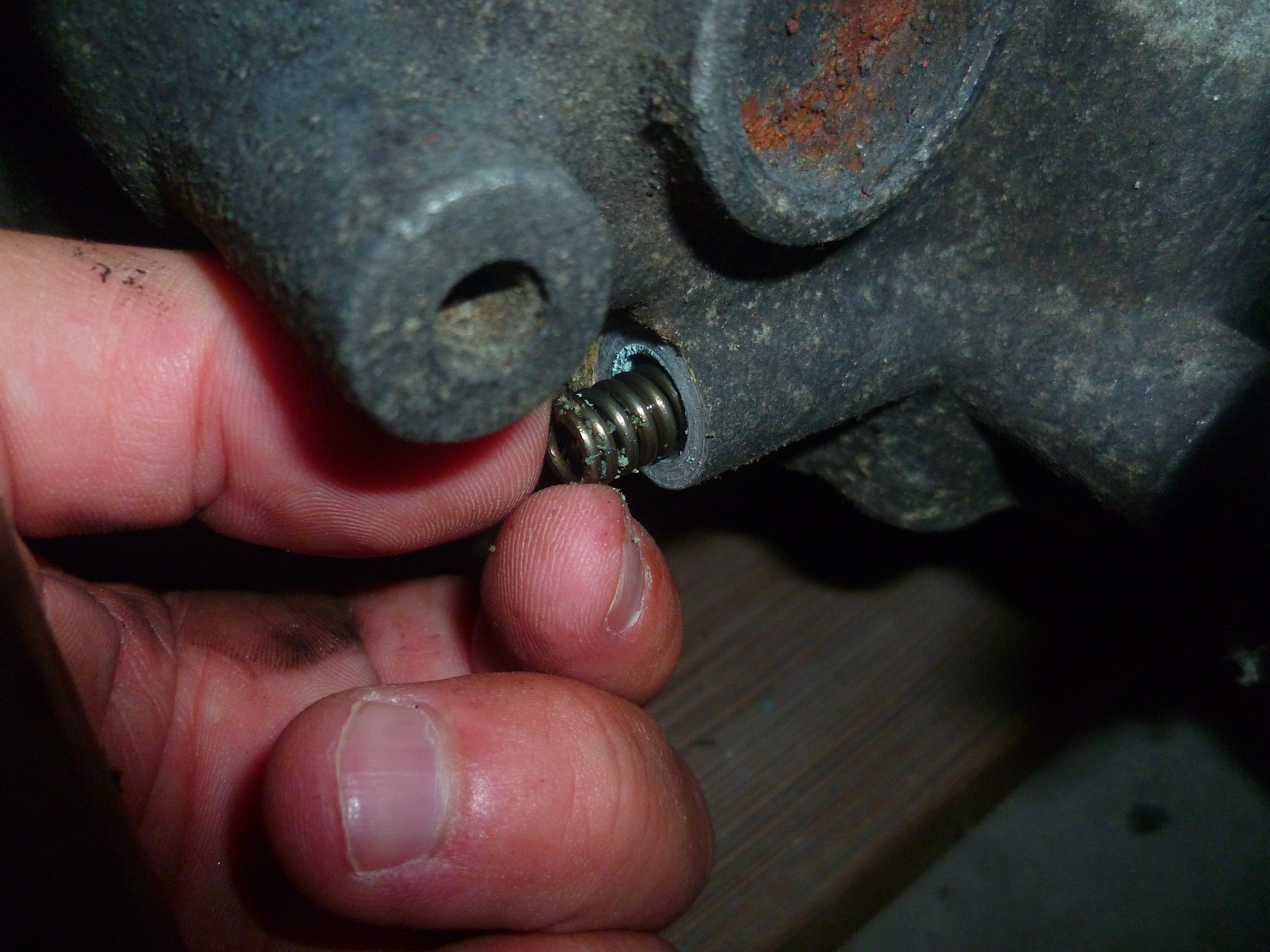

Le ressort est "assez" costaud, ce n'est pas un ressort de stylo, s'il est trop souple ou cassé il faut le changer et la bille doit rester où elle est sauf si tu tiens à jouer à la chasse au trésor à travers l'atelier... Ça se barre vite ces trucs là... :mrgreen:

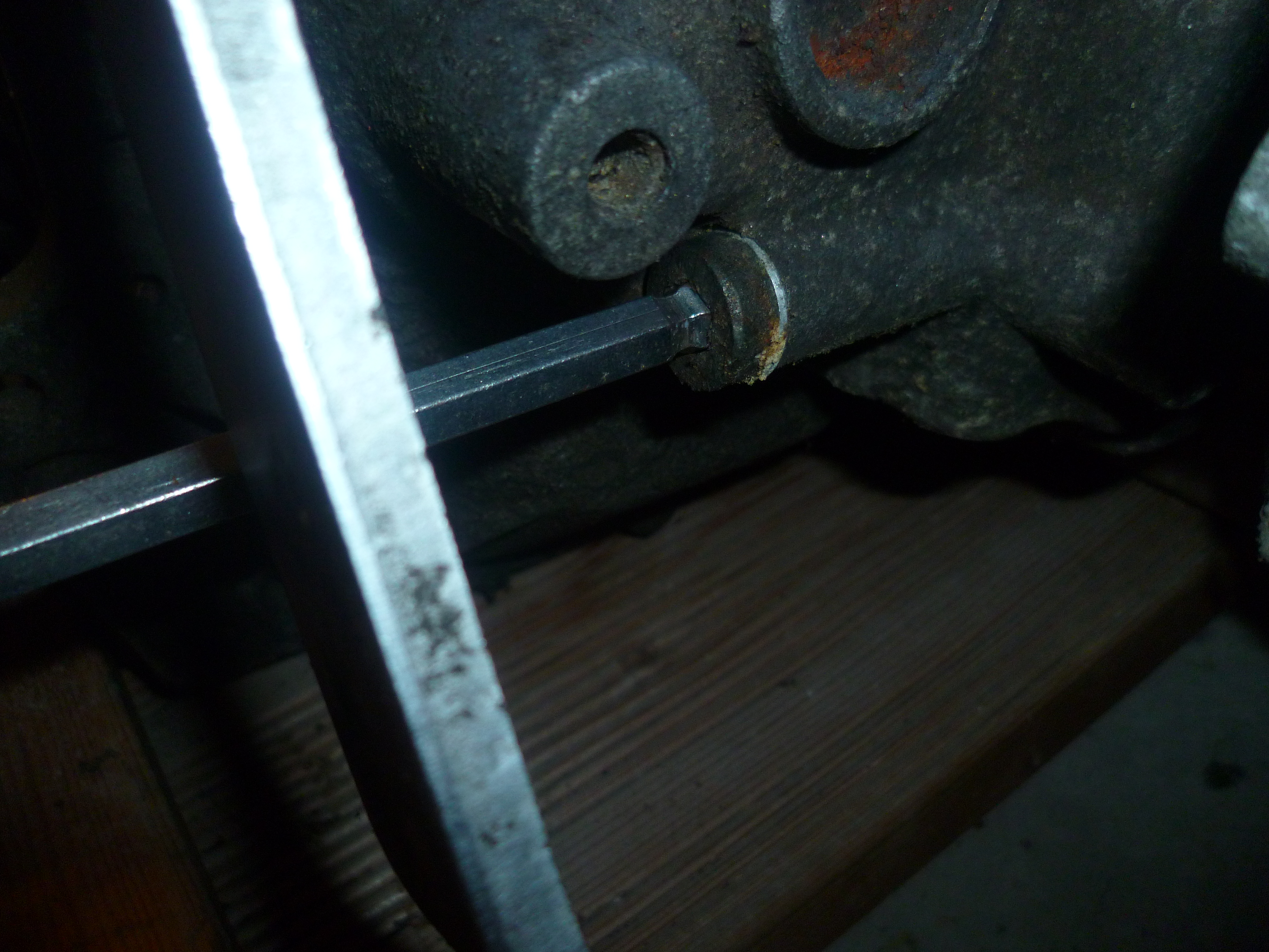

claude16 a écrit:Ajouter (s) à canné. Mais que faire avec cette bille et ce ressort ? Vérifier la poussée du ressort ?
Tu flippes et çà fait Tilt !

c'est bien celà.

Je suis allé voir ma boite et la vis en question sur ma voiture est une vis fendue, large.
En examinant de plus près je me suis rendu compte que la boite n'a jamais été démontée car pour remplacer des pignons, il faut enlever le fond de la boite; ce qui n'a pas été fait. Du coup, j'ai gratté le joint bleu qui dépassait et me suis rendu compte qu'il avait été simplement posé sans démontage? 2 ou 3 boulons ont été desserrés, enduits de joint bleu et resserrés pour faire croire que.

Je pense qu'il na rien fait du tout et qu'il a empoché. J'ai regardé sur la doc de la BDV le pignon et synchro de la 5 ème sont accessibles par l'arrière de la boite.
Demain, je vais dévisser et vérifier le ressort et la bille.

J'ai essayé d'enlever cette satanée vis, impossible. C'est une vis tête fendue dont la tête fait 3mm d'épaisseur et 12 mm de diamètre; évidement la profondeur de la vis fait que ...le tourne vis dérape. Elle n'est sans doute pas d'origine car sur la photo de Raphaël ça semble être une 6 pans creux.
Vu l'épaisseur difficile de mettre une pince grip, ça glisse.
Je laisse murir je trouverai (peut être une solution) à moins que quelqu'un ai une idée.

Messagepar claude16 » Sam 08 Aoû 2015 à 12:26
Ceci dit c'est peut être à cause de cette vis "pirate" que ça ne se verrouille pas !

Messagepar Stainless » Sam 08 Aoû 2015 à 13:27
oui c'était bien une 6 pans et si ça se trouve, il n'y a rien du tout derrière cette vis bidouillé

Messagepar claude16 » Sam 08 Aoû 2015 à 15:36
Merci, y a plus qu'à espérer qu'elle ne soit pas en plus collée au Loctite car c'est une vis de m.....
