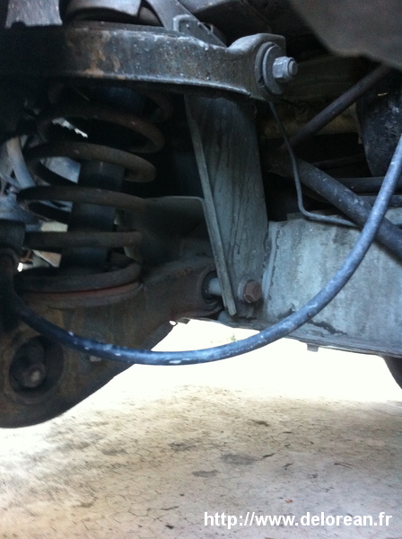

Bon ben y a qu'un TOUT p'tit peu de taf... :mrgreen:
Je passe sur le cosmétique et l'habituel (les fluides, les trains roulants, etc, etc...) pour en venir à la fuite moteur, jolie tache pour 2h. :shock:
Je ne pense pas qu'il n'y ait que le joint de carter d'huile en cause, c'est bien gras.
Quelques bidouilles électriques, le fil dans le coffre, les connexions des ventilos, les dérivations.
Faut démêler tout ça et contrôler avec le schéma et les couleurs, si c'est un ajout, voir à quoi ça sert (ou ça servait).

Ca parait moindre sous cet angle :idea:
T'inquiète, tu es partis pour plusieurs années de restauration :D

Originaltshirt a écrit:Domi pas aussi grave que tu aurais cru donc ça va pas péter ?
On ne peut jamais savoir, mais perso, j'aurai quand peur de rouler comma ça.
Il y a beaucoup de mouvement sur le bras, on ne se rend pas compte comme ça, mais il faudrait retrouver la vidéo mise en ligne lors du test du rajout des bras de renforts, c'est impressionnant.

tu peux pour commencer nous faire des gros plans droite/gauche des bras de suspension pour comparaison. "La securité d'abord" n'est pas un vain mot...
la fuite a l'arrière ressemble a de l'eau, et vu l'emplacement je miserais sur uen pompe a eau HS.
ensuite je t'engage vivement à reviser les freins en profondeur. tu ne peux pas rouler décemment avec des flexibles d'origine. ni les amortos

moi aussi je parle de la premiere photo. il y a une fuite de liquide de refroidissement de toute évidence.
pas la peine de mitrailler les amortos, on peut te dire qu'ils sont d'origine et qu'apres 30 ans, c'est du carton et dangereux pour la tenue de route.
il ne sert a rien de purger tes freins sachant que tu vas ouvrir le circuit dans un avenir proche. au moins pour changer ces flexibles. et tant que c'est ouvert, autant en profiter pour inspecter les étriers, voir si les pistons ne sont pas bloqués ou rouillés

Ça me parait bien gras tout de même... :?
Après, soit tu fais, soit tu fais faire, si un garage effectue la révision, ce n'est pas dit qu'il ira jusqu'à ouvrir les étriers pour voir l'état des pistons, des maitres cylindres, etc... Ou alors contre une note un peu salée.
